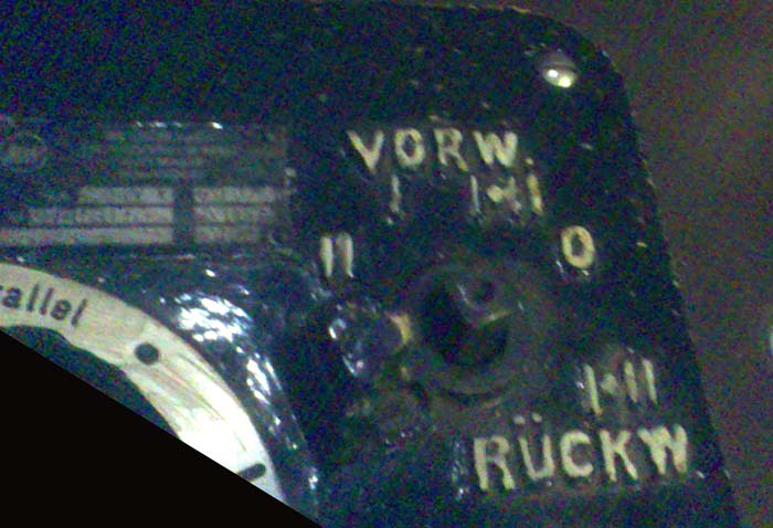

Hatten ausgerechnet die häufigsten Wagen nicht die Möglichkeit, einen schadhaften Motor abzutrennen?
Die späteren Umbauten (mit Fahrschalter-Typ StNFB1) hatten die Möglichkeit, auch mit nur 1 Motor rückwärts zu fahren. Bei den ersten Umbauten (Fahrschaltertypen EF43 und OFCR102) gab es diese Möglichkeit eventuell nicht, diese ursprünglich für ZR-Wagen entwickelten Typen (da nutzt man für die Rückwärtsfahrt i.d.R. den Fahrschalter am anderen Fahrzeugende, daher reicht evtl. eine vereinfachte Steuerwalze mit einzelnen Motoren nur bei Vorwärtsfahrt) kenne ich nicht persönlich.
MfG 1418

geschrieben von: coppy
Datum: 13.10.09 14:09
1418 schrieb:
> Coppy, glaub nicht alles, was die Alten erzählen
> (das ist wie der Hunderttausendtonnen-Tisch in
> manchen Kantinen der Bahnbetriebswerke) ;-)
Schon schlimm, wenn versucht wird einem solch einen Bären aufzubinden.
Ich habe mal den Umschalter eines StNFB1 fotografiert, bitte aber die schlechte Bildqualität nachzusehen.
http://www.coppy.de/forum/StNFB1.jpg
