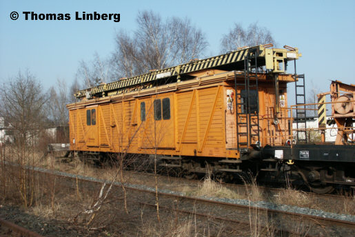

Einige von diesen Oberleitungsmontagewagen kamen nach Ungarn, aber ich weiß nicht, wann und wieviele Wagen? Weiß jemand vielleicht auch die original Wagennummern? Wir habe schon darüber mit qualle diskutiert, aber er wusste gar nichts davon.
Ein deutsche Wagen aus qualle's Webseite:
http://www.bahndienstwagen-online.de/bahn/BDW/BDWBA/JPG500/579__1.JPG
Mein Foto aus Veszprém (09.06.2009, 84 55 971 8655-8 Yf, früher 84 55 117 1313-1). Diese Wagen hat mehr Fenster als der Wagen auf qualle's Foto.
http://imgfrm.index.hu/imgfrm/4/9/1/5/BIG_0006024915.jpg
Zwei andere unbekannte Wagen aus unserem Forum (am 28.06.2009 auf die Strecke Zalaegerszeg-Zalalövö):
Er ist ähnlich wie "mein Wagen", aber das Tür sieht anders aus:
http://imgfrm.index.hu/imgfrm/4/6/6/0/BIG_0006114660.jpg
Dieser Wagen ist wie auf qualle's Foto:
http://imgfrm.index.hu/imgfrm/4/6/6/3/BIG_0006114663.jpg
Re: Frage zu DR G-Wagen
geschrieben von: qualle
Datum: 01.10.09 18:53
Hallo György,
die Lösung ist ganz einfach: Eine Wagenseite viele Fenster, die andere Wagenseite wenige Fenster.
Die Variante mit den geriffelten Türen habe ich bislang noch nicht gesehen.

FMW 503 (mL)
Datum: 03.10.09 20:01
angeregt durch diese Diskussion habe ich auf meiner Homepage mal eine Seite mit zahlreichen Bildern der -> FMW 503 <- zusammengestellt. Über Ergänzungen, Korrekturen und weitere Bilder würde ich mich freuen. Insbesondere beim 80 50 976 0124-1 bin ich mir wegen der Wagennummer nicht sicher. Ich kann mich dunkel daran erinnern, dass ein FMW zum Tunnelkontrollwagen umgebaut wurde. Ist das dieser Wagen?
Außerdem habe ich euch weiter oben "angelogen", denn bei dem besagten 976 0124 handelt es sich um einen Wagen mit "geriffelten" Türen. Und auch bei Axel Polnik in "Dienstfahrzeuge Band 1" ist einer mit diesen Türen zu sehen.
