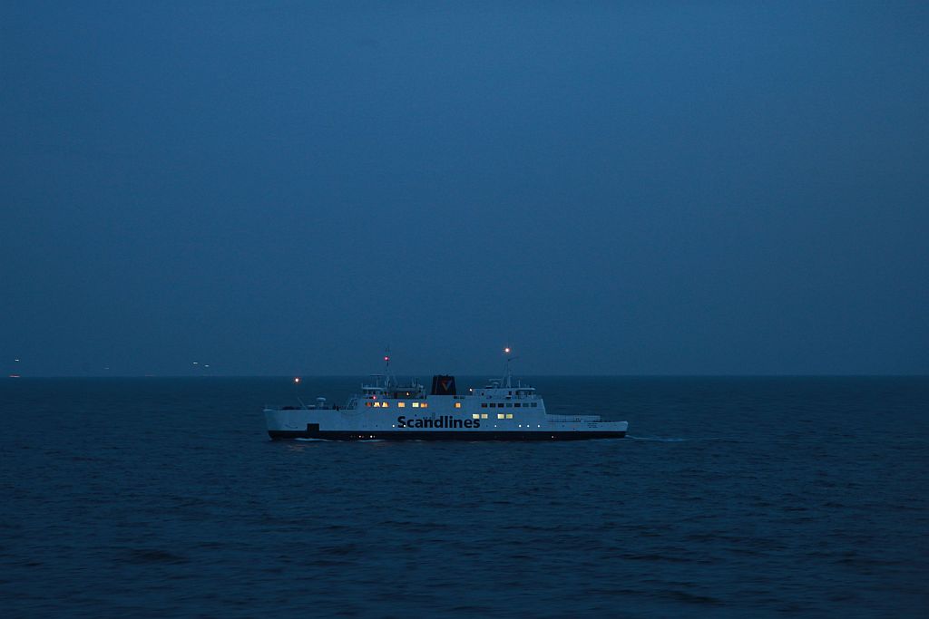

"Gab/Gibt es noch ein Schiff für Sonderverkehre?"
Ja, die "Holger Danske". Die "Kleine" war im vorherigen Leben eine Öresundfähre und dient heute dem Transport von Gefahrgut-Lastwagen. Eisenbahnfahrzeuge können mit ihr nicht mehr trajektiert werden, da sie nicht an die mit Schienen ausgestatteten Brücken in Puttgarden passt (in Roedby weiß ich es nicht). So hat´s mir mal ein Offizier auf der "Deutschland" erzählt. Ob die "Kleine" selbst noch über Schienen verfügt, weiß ich auch nicht. Auch weiß ich nicht, nach welchem Fahrplan die unterwegs ist. "Normale" Fahrgäste nimmt die jedenfalls nicht mit - außer, du hast deinen Tankwagen dabei.
http://www.desiro.net/140-Holger-Danske.jpg

Holger Danske
geschrieben von: ccar
Datum: 19.12.14 23:36
Für Gefahrguttransporte gibt es immer noch die M/F Holger Danske. Die hat sogar ein Gleis an Bord.
[www.ferry-site.dk]
Christoph

Soviel ich weiss, hat(te) die "Prinsesse Benedicte" eine art Ekstrazulassung, denn mit ihr sind schon die genannte MX und wohl auch schon einige "Lynetter" trajektiert worden, genauso sollten die gestrandeten Dosto`s letzten Winter(?) auch mit ihr Transportiert werden.
Die BR605 haben eine Radsatzlast von 15,5t. Für die IC3 habe ich keine Daten gefunden, aber wird wohl auch nicht höher sein. Die MX 15-16 Tonnen.
Damit würde ich mal behaupten, dass die Fährbrücken auch für bis zu 16 Tonnen Radsatzlast zugelassen sind.
Auf die Fähre dürfte somit alles was kein Gefahrgut ist und was Verankerungsmöglichkeit für Lastsicherung hat. BR628/DSB MR(D) würde ich somit meinen dürfte mit.
Was die "Holger Danske" angeht, für sie gibt es keinen Anleger mehr, wo eine Gleisverbindung Fährbrücke-Fähre passt. Die anleger in Puttgarden und Rødby sind für die schmale Fähre umgebaut worden.
