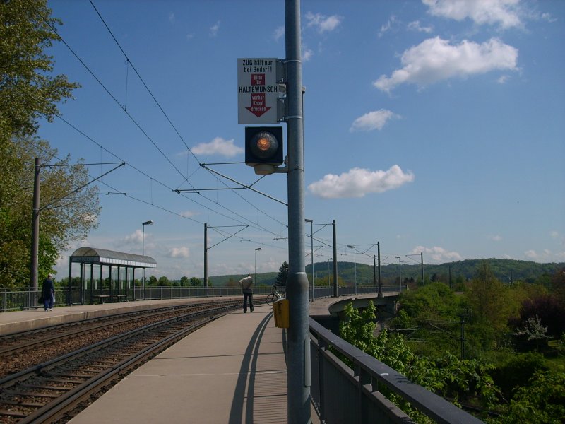

So was in der Art findet sich auch im Netz der AVG
Beispielbild Durlach Hubstraße
