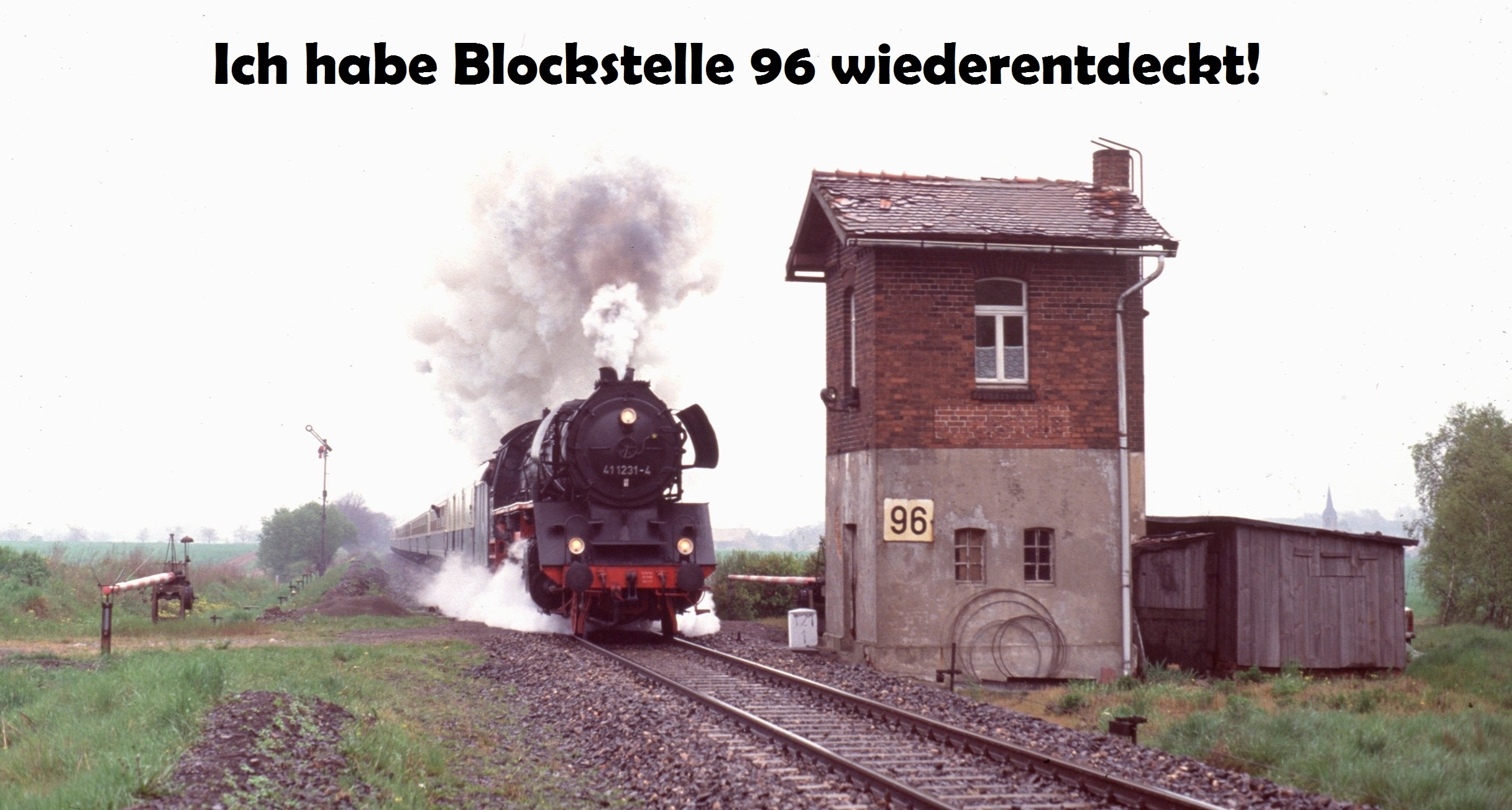

Auf vielen alten Bildern von Blockstellen sind Anschriften zu sehen. Oft ist auch eine große weiße Tafel mit einer schwarzen Zahl angebracht. Bisher dachte ich, die Tafel würde die Streckenkilometer anzeigen, das kann aber wohl nicht stimmen, denn Tafel und Kilometerstein zeigen Unterschiedliches an.
Beispiel 1: Eine Blockstelle 96, daneben der Kilometerstein mit 121,1. Beispiel 2: Blockstelle mit 300-Schild, der Stein zeigt 255,2.
Welche Bedeutung haben die Tafeln?

Das ist die Nummer der Blockstelle , sprich Blockstelle (xx) in km (xxx.xx). Diese Nummerierung wurde zusätzlich zur Örtlichkeit der Blockstelle angewendet. Die höchste Blockstellennummer hatte ich auf einem Bild aus dem zweiten Weltkrieg gesehen - Blockstelle 1374 bei Kiew ...

Wurde denn am Streckenbeginn, also bei 0,0 km, auch mit dem Benummern der Blockstellen begonnen? Trug also die erste Blockstelle eine Eins an der Außenwand? Ich wundere mich aber, wie schon nach 250 Kilometern die 300ste Blockstelle gezählt werden konnte. Oder lag der Aufzählung ein anderes System zugrunde?

das war von Bahnverwaltung zu Bahnverwaltung völlig unterschiedlich gehandhabt. In der Regel wurden aber Blockstellen mit Namen einer in der Nähe liegenden Ortschaft oder eines geographischen Punkts benannt.
Was durchgezählt wurde, waren die Bahnwärter- und Schrankenposten, aber da gab es genau so verschiedene Systeme, einerseits eine Zählung 1 bis x, andererseits eine Bezeichnung nach den Streckenkilometern.
Wenn das von 1 hochgezählt wurde, gelangte man auf einer langen Strecke schon einmal in den dreistelligen Bereich.
Viele Grüsse von Mark
P.S. Ich habe mir gerade einmal die verlinkten Bilder angesehen, beim ersten siehst Du deutlich die Bezeichnung der Blockstelle. Da es sich dabei gleichzeitig um Schrankenwärterposten gehandelt hat, sind die Blockstellen auch in diese Zählung mit einbezogen. Man müsste nun wissen, um welche Strecken es sich handelt respektive von welchen Bahnverwaltungen sie erbaut wurden und dann käme man in der Angelegenheit weiter.

* der Posten / Bk 96 (Kb) lag an der Lehrter Bahn (Strecke 6107) im Km 121,1 zwischen Vinzelberg und Uchtspringe. Dort liegen aber keine Gleise mehr, die Strecke wurde im Bereich verlegt.
* die Blockstelle Sachsenwald liegt an der Strecke 6100 (Berlin - Hamburg) am km 255,2 zwischen den Stationen Schwarzenbek und Friedrichsruh.

danke, also liegt in beiden Fällen eine aufsteigende Zählung von 1 bis x vor, die nichts mit der Kilometrierung zu tun hat. Die Nummern 96 bzw. 300 legen nahe, dass ab km 0 aufwärts gezählt wurde.
