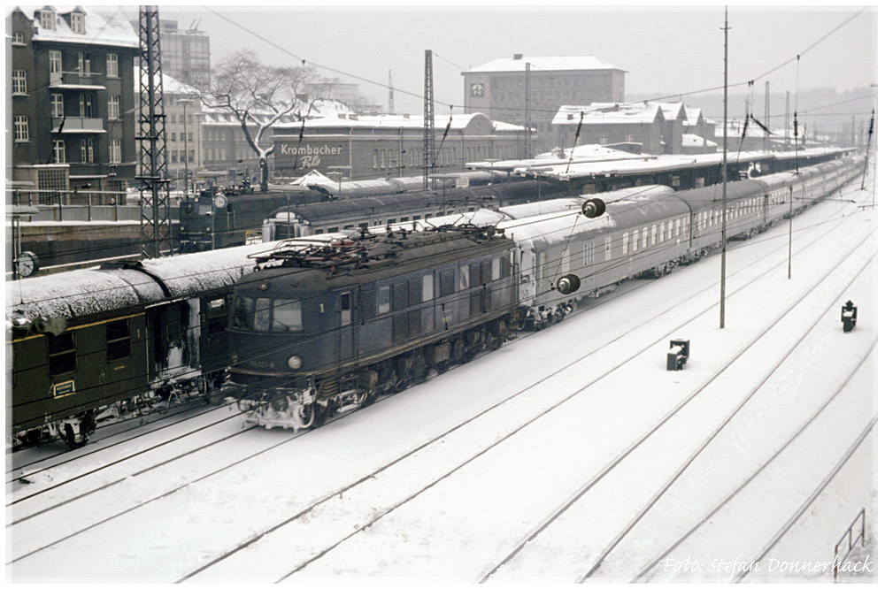

Bild 01: Siegen Bhf um 13:15 Uhr, minutengenau, mitunter sogar sekundengenau! Durchfahrt des mittäglichen Nahgüterzugs Ng16307 von Betzdorf nach Kreuztal Rbf (Scan aus Buchfahrplan siehe unten), Zuglok ist 050 504-0. Nur auf Gleis 1 konnte der Bahnhof “volle Kanne“ in die leicht ansteigende Strecke Richtung Weidenau durchfahren werden. Von unserer Wohnung waren es kaum 150m zu diesem Parade-Beobachtungspunkt. Vor allem die Akustik der ein- bis zwei allnächtlichen Güterzugdurchfahrten ist mir bis heute im Gedächtnis geblieben!

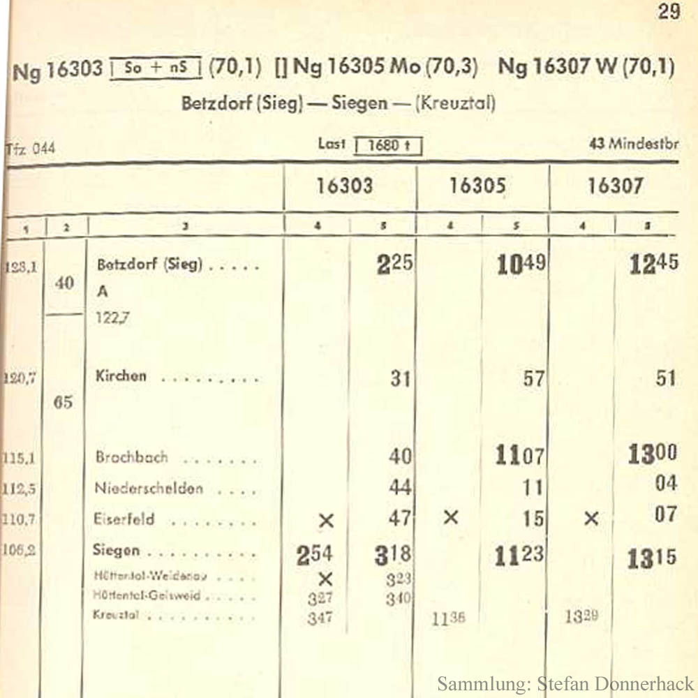

Scan aus Buchfahrplan Mainz 3b, gültig ab 31.Mai 1970 für Ng16307

Bild 02: Die nun gezeigte Gelegenheit ist für den Ng16307 sehr ungewöhnlich: Es ist bereits 13:17 Uhr, trotzdem kommt der Zug am Bahnsteig 1 zum Halten. Obwohl diese Leistung ein 44er-Plan ist, schickt das Bw Betzdorf eine 50 auf die Reise. Dabei handelt es sich bei der Zuglok 050 966-1 auch noch um eine Leihlok vom Bw Kaiserslautern, die zu der Zeit als einzige 50 in Betzdorf mit Normaltender gekuppelt war.

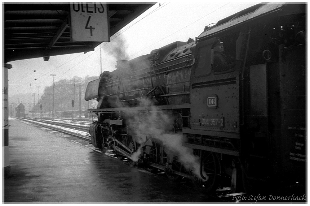

Bild 03: Ausfahrt in Richtung Weidenau
https://s19.directupload.net/images/200102/9nnsta2i.jpg

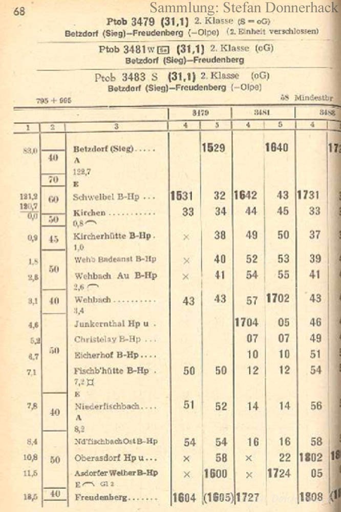

Beispiel: Bremszettel Ng16306 ab Betzdorf mit 044 vom 01.Juli 1971

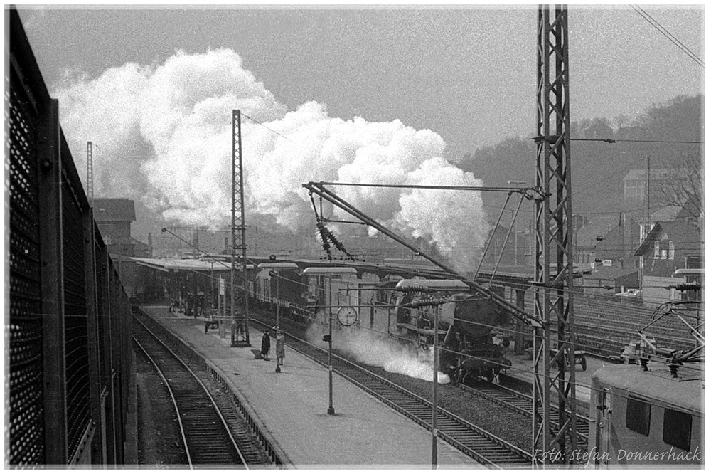

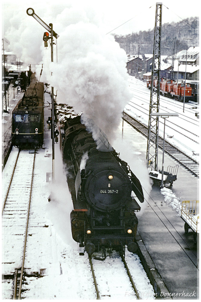

Bild 04: Nun wieder einmal Ng16307 “volle Kanne“ mit planmäßiger 44-Bespannung und auf die Minute pünktlich um 13:15 Uhr. Links von 044 357-2 steht 141 149-5 vom Bw Frankfurt/M 1 vor Personenzug nach Dillenburg bereit und am rechten Bildrand an der Zufahrt zum Bw Siegen …
https://s19.directupload.net/images/200102/y88iludk.jpg

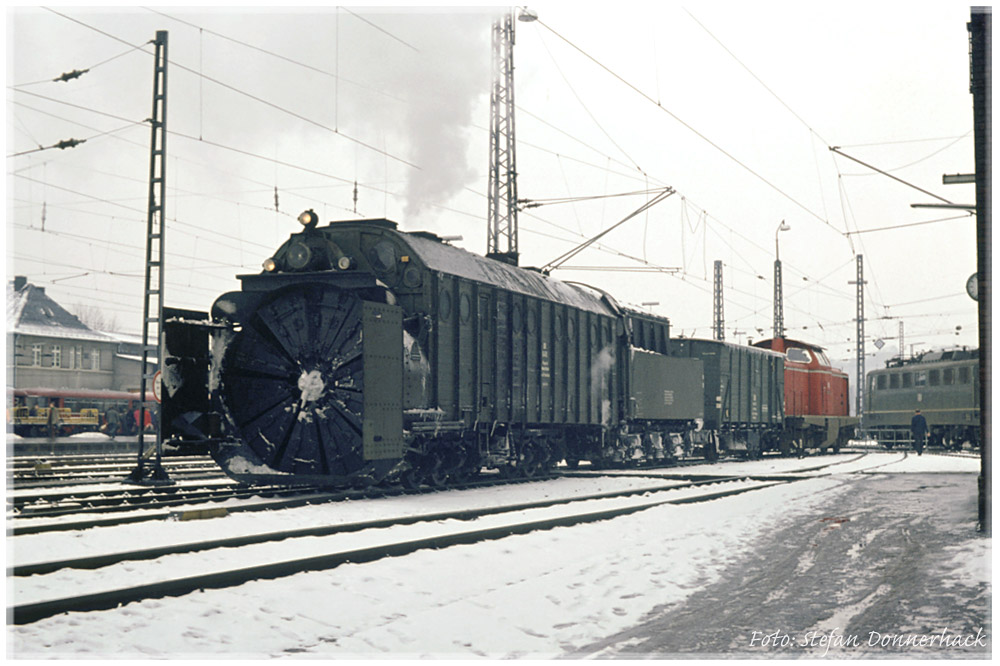

Bild 08: … rückt die Dampf-Schneeschleuder Wt6410 nun mit Hilfe der Siegener 212 162-2 auf die winterliche Rothaarbahn in Richtung Lützel und Erndtebrück aus. Außerdem zeigt dieses Bild das Areal des AW Siegen, das damals zuständig für Güterwageninstandhaltung war. Seit vielen Jahren verläuft die autobahnähnliche ausgebaute Hüttentalstraße B54/B62 über das Gelände.
https://s19.directupload.net/images/200102/rlyzp5w6.jpg
Hersteller der Schleuder: Henschel & Sohn (27149/1942)
Eigengewicht: 60,9 t, Dienstgewicht: 66,1 t
Schleuderrad D = 2900 mm
heute bei DGEG Neustadt/Weinstraße

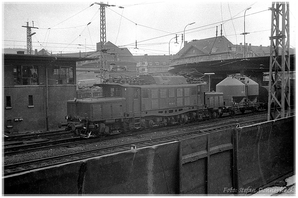

Bild 09: Ein weiteres Parade-Objekt in Siegen! Der um wenige Minuten verspätete D466 mit seiner Planlok 119 001-6 vom Bw Hagen-Eck verläßt soeben Siegen. Während der vormittägliche D230 als einer der 119-Starzüge sowohl an Siegen wie auch an Gießen vorbei im Durchlauf nach Frankfurt/Main verkehrte, ist diese Fahrt für den edlen Renner in Gießen bereits wieder beendet.
https://s19.directupload.net/images/200102/49qngq63.jpg
Der Vorgang des Lok- und Fahrtrichtungswechsels bei diesem Zug war bemerkenswert, wenn nicht sogar einzigartig - ich hatte das kürzlich in einem Faden von Ronald Krug bereits einmal erläutert [www.drehscheibe-online.de] – und ist in dieser Ansicht besonders gut nachzuvollziehen: Ankunft N2426 von Hagen mit Zuglok 119 001 um 14:49 Uhr, Zug steht links vom ausfahrenden D466; Lok wird entkuppelt und bleibt am erkennbaren Sh0 stehen. D466 von Münster mit Ankunft 14:58 Uhr auf damaligem Gleis 4; 119 001 zieht über die Verbindungsweichen vor und an's Ende des eingefahrenen D466; Plan-Abfahrt D466 um 15:05 Uhr. Konnte ein Lokübergang inklusive Fahrtrichtungswechsel irgendwo effizienter bei noch kürzerer Fahrtstrecke durchgeführt werden?

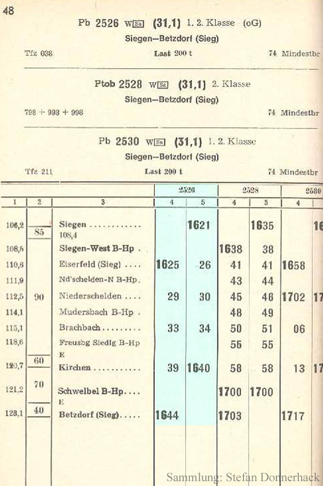

Scan aus Buchfahrplan Mainz 3a, gültig ab 1.Juni 1969: Pb2526 Siegen – Betzdorf (Sieg), übrigens ein schönes Beispiel für erhebliche Unaktualität beim Tfz-Eintrag.

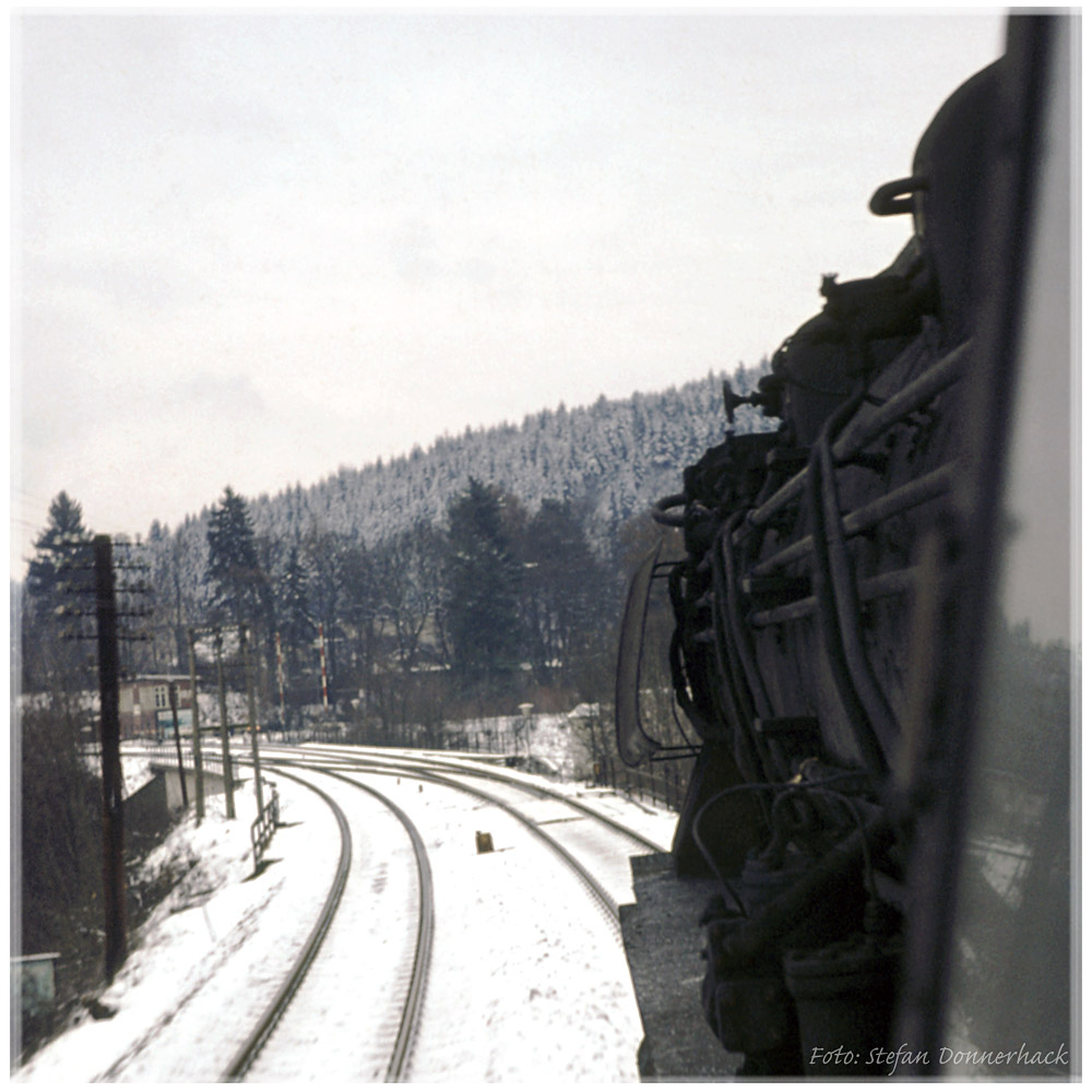

Bild 14: Winter auf dem Führerstand der Zuglok des P2526! Blick auf den Einfahrtbereich des Bahnhofs Kirchen/Sieg; von rechts – man achte auf die Schrankenbäume – kommt die Strecke aus Freudenberg dazu.
https://s19.directupload.net/images/200102/u3n5u377.jpg

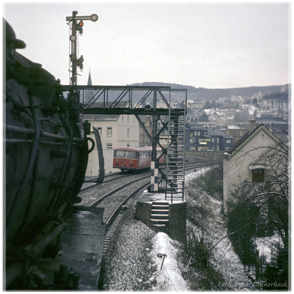

Bild 15: Ebenfalls beim P2526 Blick auf den Einfahrtbereich des Bahnhofs Betzdorf (Sieg) mit der im Zuge des Baus der Straßenbrücke an dieser Stelle leider abgebauten Signalbrücke.
https://s19.directupload.net/images/200102/xxql49fs.jpg

Die Route der E94 würde man als Siegener als östlich bezeichnen, lief sie doch über Siegen Ost (hinter dem Giersbergtunnel)

Zu Bild 2: Es könnte sein, dass das Ausfahrsignal nicht auf Fahrt gestellt werden konnte und der Lokführer des Ng 16307 mit seiner 050 966 deshalb halten musste. Dann hätte er am Bahnsteig einen schriftlichen Befehl bekommen und hätte damit am haltzeigenden Signal vorbeifahren können (wie im Bild sichtbar). Zugbahnfunk gabs damals ja noch nicht.

Bild 3: Ausfahrt gegen Hp0? :-)
Hallo Ulrich,
der Zug ist ja vorher durchaus zum Halten gekommen (Bild zwei).
Die in Steffens Kommentar geäußerte Vermutung klingt daher (für mich jedenfalls) eigentlich™ doch recht plausibel …

Zu dem gezeigten Bremszettel des Ng 16306 etwas Info.
https://up.picr.de/37599190pu.jpg

Beim Bild Nr. 3 handelt es sich ganz offensichtlich um eine Zugfahrt ohne Hauptsignal. Ich meine, wir hätten zumindest Mitte der 70er, Ersatzsignale gehabt.

Das Bild Nr. 10 ist für mich ein Beweis der schwierigen betrieblichen Situation beim Umspannen von Gremberg kommend zur Weiterfahrt in Richtung Süden (alle 194 waren damals aus Aschaffenburg und fuhren meisten Nürnberg oder noch weiter Richtung Süden) Wir haben dazu den aus Richtung Gremberg kommenden "Dampfer" immer über das Zwischensignal an Gleis 4 vorziehen lassen, bis er am südlichen Ende (Stellwerk Ss) die Fahrstraße ausgefahren hatte. Dann wurde umgespannt und später ging es mit dem zurückliegenden Hauptsignal und dessen Fahrtstellung weiter. Heute beim Gleisbildstellwerk ist das nicht mehr möglich.
