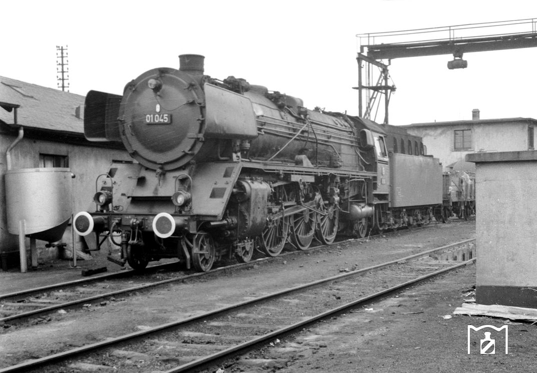

Von der 01 031 gab es im Eisenbahn-Journal 3/2011, S. 25 ein Foto von Hermann Gerdes, Slg. Jahr (22.07.1960). Zu der Zeit hatte die Lok noch eine komplette Schürze, anscheinend (?) mit zwei versenkten Trittstufen auf jeder Seite (ähnlich 01 045 [www.eisenbahnstiftung.de]).

Re: Liste Schürzenausstattung DB-01 → 01 227
Datum: 30.10.16 13:07
Du schreibst in Deiner Liste „01 227 - mit Schürze - NK 1961 hier bleibt der Beweis offen: [www.eisenbahnstiftung.de]”
und fügst die Lok hier demzufolge eingeklammert noch einmal ein.
 Sofern die unter dem Bild angegebene Nummer stimmt, bleibt der Beweis m.E. nicht offen.
 Die Ausschnittsvergrößerung (Zoom 375 %) aus dem verlinkten Bild zeigt für mich eindeutig:
„Schürze komplett” ▼
Walter
___________
Edit: Hervorhebung
2-mal bearbeitet. Zuletzt am 2016:10:30:15:35:31.
