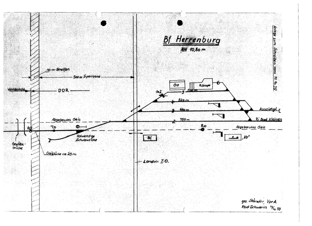

Klaus Hopf hat mir auf meinen Beitrag hin noch einen (geplanten) Gleisplan für Herrnburg zugesandt, den ich gerne noch zeigen möchte. Die Zeichnung stammt von Oktober 1959.
Gut zu sehen ist die einzubauende „Erich-Mielke-Schutzweiche“, wie man sie nennen könnte. Die Schutzweiche konnte allerdings definitiv nicht dazu dienen, einen durchbrechenden Zug aus dem kapitalistischen Ausland sicherheitshalber in den Graben zu leiten …
http://fs5.directupload.net/images/160319/5hw8hsjh.jpg
Ob die „Firma“ auch für die Umbenennung in „Herrenburg“ verantwortlich ist, entzieht sich meiner Kenntnis. Immerhin ist Entwurfsverfasserin die Rbd Schwerin, also eher ortskundig.
Es grüßt
uk-old (Uwe)

Servus,
die Schutzweiche dient natürlich dazu, einen Grenzdurchbruch in Richtung Westen zu verhindern. Interessant ist, das hier bereits vor dem Mauerbau am 13. August 1961 wenigstens eine Schutzweiche für alle Fahrstraßen zusammen eingebaut werden sollte. Andere Grenzbahnhöfe bekamen diese "segensreiche" Einrichtung erst später - einige Monate nach dem Mauerbau, nachdem im Bf Albrechtshof ein Lokführer einfach die Weiche im Streckengleis nach Berlin-Spandau auffuhr und weiter in das Schaufenster des Westens fuhr (er wusste anhand des Fahrplanes der Interzonen-Züge das ihm nichts entgegenkommen wird). Später bekam in den Grenzbahnhöfen jedes Gleis seine eigene Schutzweiche und die summarische gab es außerdem noch. Erst in dieser Vollausstattung gab es auch eine "Schutz"-weiche zum Einfangen unangemeldet aus dem Westen kommende "Besucher".
MfG Martin Pfeifer

Hallo Uwe,
weißt Du ,wie diese "Schutzweichen" in die Fahrstraßen eingebunden waren? Waren sie festgelegt oder zu jeder Zeit in die "Schutzstellung" umzulegen?
Christian
D951 schrieb:
> Hallo Uwe,
> Gruß
> Christian
Servus,
die konkrete technische Lösung war in jedem Grenzübergang anders, aber das Prinzip war folgendes: die "Schutzweiche" hatte als Grundstellung die Fahrt in das Stumpfgleis. Sie konnte nur umgestellt werden, wenn eine Zustimmung des diensthabenden Offiziers der Grenztruppen vorlag. Im einfachsten Fall war dies eine Weichenhebelsperre, die von den Grenztruppen per Taste freigegeben wurde. Zur Verkürzung der Zeitspanne zwischen dem Umstellen der "Schutzweiche" und dem Auf-Fahrt-Stellen des Ausfahrsignals gab es auch komplexere Lösungen wie zum Beispiel Teilfahrstraßen für den Rest der Fahrstraße (ohne die Schutzweiche).
Selbstverständlich waren auf solchen Grenzbahnhöfen keine Durchfahrten zugelassen. Die "Schutzweiche" war also während der Einfahrt aus Richtung Osten immer in der abweisenden Stellung. In der Regel gab es auch eine technisch erzwungene Zeitverzögerung im Minutenbereich zwischen dem Auflösen der Einfahrt und dem Umstellen der "Schutzweiche" so das auch sehr langsame Durchfahrt nicht machbar war.
MfG Martin Pfeifer
Lieber Blech- als Plastikspielzeuge!

Re: 1960 - Die GÜSt Herrnburg soll eingerichtet werden (3 Scans)
Datum: 20.03.16 11:39
Auch moin,
> [fs5.directupload.net]
In der Richtung stand ja das Ausziehgleis zur Verfügung, in das man den D-Weg hätte legen können.
Gruß, ULF
Re: Durchrutschweg von West nach Ost?
Datum: 20.03.16 12:19
Ulf Kutzner schrieb:
> In der Richtung (aus dem kapitalistischem Ausland) stand ja das Aus-
ich habe jetzt keinen Smiley gesehen, drum meine Reaktion auf Deine These:
eine derartige Fahrstraße ▼ kann ich mir anhand der abseitigen Lage des Ziehgleises nur schwer vorstellen. Falls denn derar-
tiges überhaupt in Erwägung gezogen worden wäre, dann doch wohl eher geradeaus, in Richtung des abgebauten Gleises?!
Walter
1-mal bearbeitet. Zuletzt am 2016:03:20:12:20:15.
Datum: 04.04.16 14:53
sah recht spät, daß
> > hätte legen können.
> schwer vorstellen.
Die Fahrstraße als solche bitte nur zum Signal, der D-Weg dann ins Ausziehgleis.
> Falls denn derar-
Und wie wäre man da auf den Schotter gekommen?
Gruß, ULF
Datum: 04.04.16 19:44
Guten Tag Ulf,
mein „Falls denn derartiges überhaupt in Erwägung gezogen worden wäre, dann doch wohl eher geradeaus,
in Richtung des abgebauten Gleises” resultiert aus uk-olds Einwurf »Die Schutzweiche konnte allerdings de-
in den Graben
(also „in den Schotter”!) zu leiten …« [www.drehscheibe-online.de], weshalb ich Deine Fra-
ge »Und wie wäre man da auf den Schotter gekommen?« im Moment nicht so ganz verstehe.
https://www.drehscheibe-online.de/foren/templates/eugenol/images/announce.png Kann es vielleicht sein, dass Du stattdessen fragen wolltest »Und wie wäre man da aus dem Schotter
    gekommen?«
Walter
1-mal bearbeitet. Zuletzt am 2016:04:04:19:44:41.
