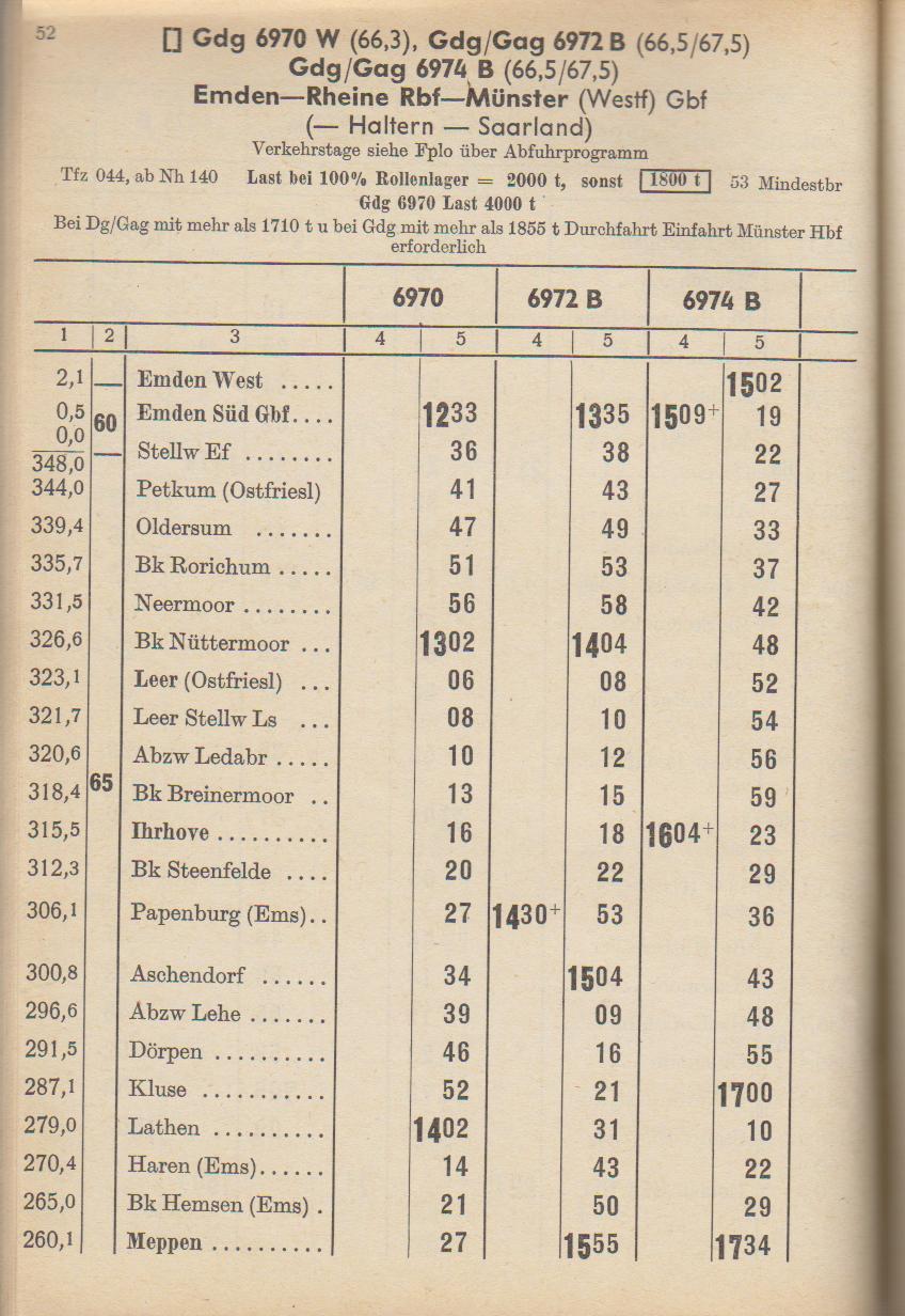

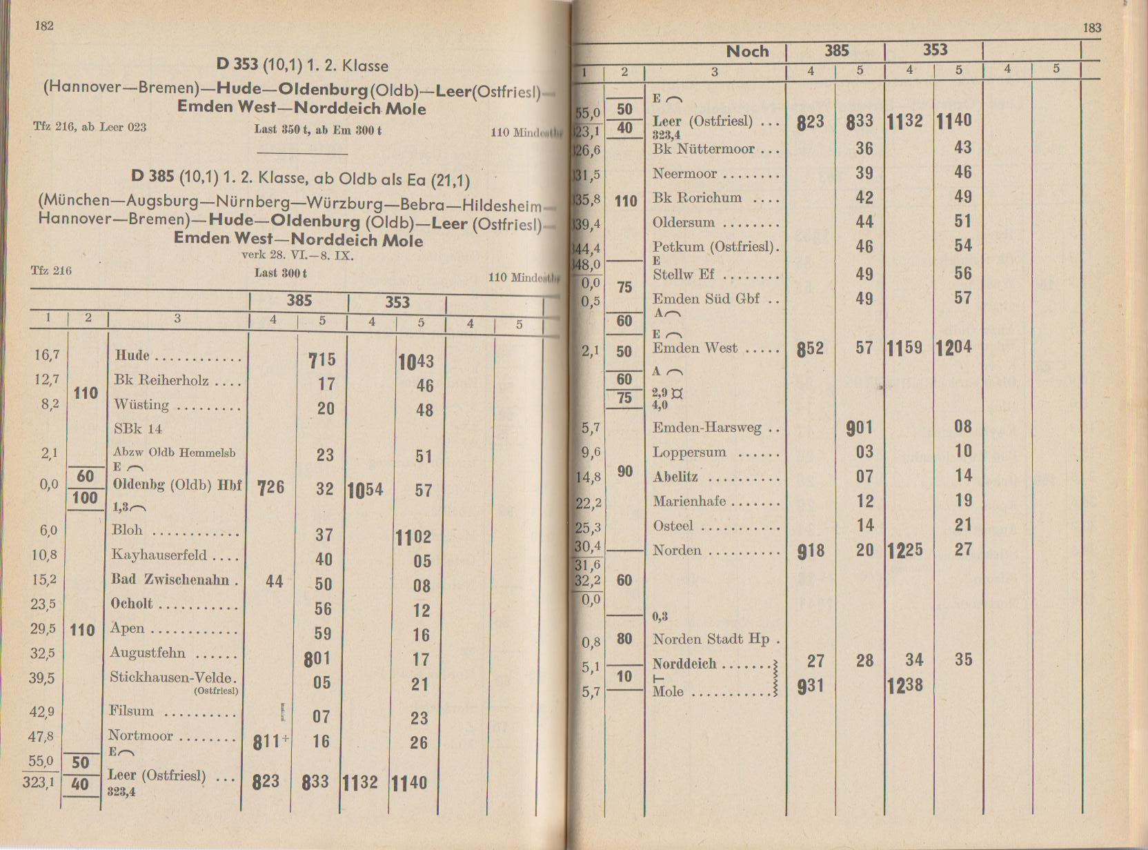

Gdg 6970 (4000 to) und D 353 im Buchfahrplan! (2 Scan)
geschrieben von: Olaf Ott
Datum: 02.03.15 11:42
Guten Tag, Ulrich!
Bereits deine Vorschau findet natürlich meinen vollen Gefallen und 4000 to dürften auch meinem Namensvetter gefallen!
Leider liegt mir zur Beweisführung nur der Buchfahrplan 2B ab 28.September 69 vor, doch hier
finden sich die Gdg 6970 und 6982 bereits mit 4000 to.
http://fs1.directupload.net/images/150302/pga3wut8.jpg
Mit dem D 353 mußte dann die 023 hinter Leer sicher an ihrer Laufleistungsgrenze kratzen.
http://fs2.directupload.net/images/150302/sy2e3fmd.jpg
Ich sage recht herzlichen Dank!
Olaf Ott

Erstens, weil aus dem folgenden Fpl-Abschnitt. Genau in dieser Zeit könnte eine Anhebung der Anhängelast erfolgt sein, weil die 043 in Rheine inzwischen voll in Fahrt gekommen waren.
Zweitens: Die Aufnahme des Kohle-Doppels entstand so gegen 13:30 Uhr. Vorausgesetzt, im Sommer lief es schon nach den gleichen Fahrplänen, dann war es etwa der 6970 mit +60, oder der 6972, zeitlich genau passend, aber nur als 1800t Zug ausgewiesen.
Beim D353 dürften die 23er ganz sicher nicht ihre "Laufleistungsgrenze" erreicht haben (denn das bedeutet Abstellung!). Du meintest sicher das Ausreizen der zugelassenen Höchstgeschwindigkeit. Aber 110 km/h waren für eine 23 nun mal Auslegungsfall und damit kein Problem. Außer, es blies mal wieder ein steifer Nordwest ...
