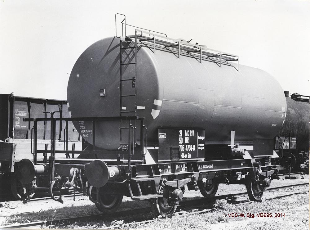

31.500 ltr. für Brennbare Flüssigkeit
DR Zw Ua-w 21 50 705 4734-8
Doppelschaken-Laufwerk, Rollenlager, Achsstand (Anschrift leider nicht angebracht),
LüP (leider nicht erkennbar), Bremse KE-GP, Bremserbühne mit offener Spindelhandbremse,
Eigengewicht inkl. Behälter (noch nicht verwogen), Ladegewicht 25,0 t , Bremskraft bei
Handbremsung 28,0 t, 35 t-Ringfederpuffer, nicht S-fähig, ein Auslass,
Untersuchungsanschrift (REV, ..., 12.05.1970), Stelltag 12.04.1971.

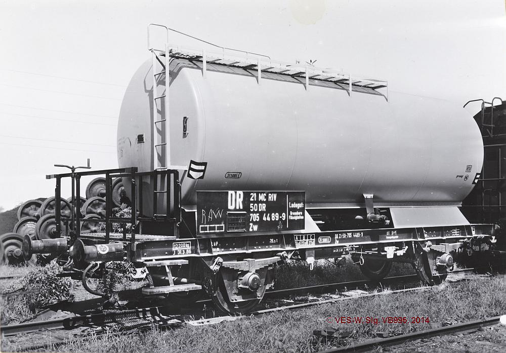

DR Zw Ua-w 21 50 705 4489-9
Einfachschaken-Laufwerk, Rollenlager, Achsstand (Anschrift leider nicht erkennbar),
Eigengewicht inkl. Behälter 12.200 kg, Ladegewicht 26,5 t, 35 t-Ringfederpuffer, nicht S-fähig,
ein Auslass, Untersuchungsanschrift (REV, J, 31.03.1966), Stelltag (leider nicht erkennbar).
