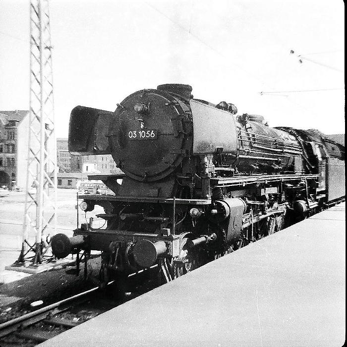

da ich diesen Thread nicht "kapern" möchte meine ich, daß es das Beste ist, zum Thema der Leichtbaulaufradsätze an den vorderen Laufgestellen vieler neubekesselten Lokomotiven der BR 03.10 einen gesonderten Thread aufzumachen. Dem genannten Thread zu Leichtbaulaufradsätze an der BR 64 entnehme ich, daß bezüglich der BR 03.10 n.K. der DB folgende Fragen einer Klärung bedürfen...
1. Durchmesser der vorderen Laufräder, auf diesem Foto wirken sie, wie schon erwähnt, kleiner im Durchmesser als 1000mm während sie auf meinem Foto der 03 1056, am Kolbenstangenschutzrohr orientiert wie 1000mm wirken. In der mir bekannten Literatur ist auch ein Durchmesser von 1000mm angegeben.
2. Grund für die Ausrüstung etlicher 03.10 n.K. der DB mit Leichtbaulaufradsätzen:
Bei der BR 03.10 handelte es sich um eine Lokomotive mit "Publikumskontakt" und die Leichtbaulaufradsätz machten die an sich ebenso attraktive wie grazile Lok zwar unverwechselbar aber nicht eben schöner, zumal die Leichtbaulaufradsätze gleich im "Doppelpack" daherkamen.

Ich selbst kann mir "eigentlich" auch nicht vorstellen, daß es 03.10 mit einem Laufkreisdurchmesser von 850mm gab, auf manchen Fotos wirkt es, zu Mindestens "optisch" allerdings so, als ob das Kolbenstangenschutzrohr recht hoch über den vorderen Laufrädern zu stehen scheint. Können neue Radreifen auf den Kuppelachsen bei gleichzeitig abgefahrenen Radreifen der vorderen Laufräder diesen Eindruck hervorrufen?

Das Foto mit den mutmaßlich kleinen Vorläufern bietet einige Indizien. Die Puffermitte kann mit etwas mehr als 1000mm über SO angenommen werden. Auf vielen Zeichnungen ist 1065 angegeben, was ich aber nur bei einer Maschine ohne Wasser, also im Auswaschstand, für realistisch halte. Ich unterstelle, das die Bahn bei Dampfloks die Puffermitte auf 1000mm angepeilt hat (Spiel war in meiner Erinnerung 950mm bis 1065). Das Kolbenstangenschutzrohr sollte in seiner Mitte auch bei 1000mm plus minus rauskommen. Die Zylinder gehören zu den gefederten Massen und bewegen sich in ihrem Höhenspiel zusammen mit dem Fahrwerk. Abgefahrene Kuppelräder beeinflussen die Höhe der Kolbenstangenschutzrohre in der selben Richtung, d.h. sie verbleiben auf relativer Höhe zur Achsmitte. Für den Effekt des fraglichen Fotos müssten wir also neue Radreifen auf den Kuppelachsen haben und gleichzeitig grenzwertig abgefahrene Radreifen auf den Vorläufern. Aber selbst dann können die Vorläufer nicht auf einen Wert unter 960mm Durchmesser fallen. Auf dem Foto ist die Differenz aber grösser. Die aus meiner Sicht logische Konsequenz ist das dort 850mm Vorläufer eingebaut sind.

Die Vorläufer der 03.10 hatten einen Nenndurchmesser von 1000 mm; bei allen Loks zu jeder Zeit.
Wie immer es auf einzelnen Fotos aussehen mag: 850 mm sind Unsinn (um es ganz höflich auszudrücken). Die Verwendung von kleineren Radsätzen, und sei es nur zeitweise, lässt sich mit der Abstützung der Lok auf das Drehgestell, sowohl bezüglich der vertikalen als auch horizontalen Federung und Führung, überhaupt nicht technisch realisieren, bzw. hätte einen ganz erheblichen Umbauaufwand erfordert.

Achso, ich habe das fragliche Foto vergrößert und die Maßlinien nachgezeichnet, es sind 1000er Radsätze.

nachdem dereinst die Bochumer P 8 neue Radreifen bekommen hatte, war es notwendig, zum Ausgleich der unterschiedlichen Radreifendicke zwischen Drehgestell und Kuppelachsen an den Stößeln der Schwanenhalsträger 4 Stück Distanzscheiben einzubauen [www.drehscheibe-foren.de].
Wenn ich mir nun aber vorstellen soll, daß auf Grund Deiner These gleich 150 mm Höhenunterschied ausgeglichen werden sollen …
Ich habe mir das Bild der 03.10 [www.heinzherrmann.com] mal angesehen und halte die Rückschlüsse auf den Raddurchmesser schlicht für falsch.
Da ist m.E. derart viel Schatten im Bereich des Kolbenstangenschutzrohres vorhanden, daß man das vollständige Vorlaufrad (bzw. dessen Oberkante) überhaupt nicht ausmachen kann und deswegen für eine schlichte optische Täuschung.
Zudem stellt sich sofort die Frage nach dem Sinn einer solchen Aktion an einer für 140 km/h ausgelegten - und „gerade erst” aufwendig umgebauten Lok, war doch bei den Einheitslokomotiven u.a. die Geschwindigkeitserhöhung > 120 km/h der Grund dafür, daß man von 850 mm auf 1000 mm Raddurchmesser gegangen ist.

Walter, der erforderliche Ausgleich war bei etwa 20 mm. Also vergleichsweise wenig. Wenn ich das noch recht in Erinnerung habe, ging das in der beschriebenen Art auch nur bei dem preußischen (hannoveraner) Drehgestell. Bei Einheitsdrehgestellen sind Platten zum unterfüttern anzuschweißen. Aber ich halte mich aus der Diskussion raus. Ich verstehe ja nichts von Dampfloks.
