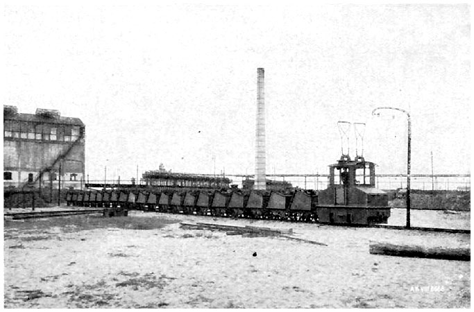

http://www.ssdw.de/AK/S64-u.jpg
Bei einer Kokerei-Bahn ist diese Lok unterwegs - nett, aber wo?

Die Kokerei- Bahn ist mit Sicherheit in Lübeck- die Wagen sind auf zahlreichen Bildern der Metallhüttenwerke Lübeck zu sehen, und die Fahrleitung ist auch doppelpolig- diese Kombination ist typisch Lübeck vor 1930.

gleiche Frage wie in Teil 1: Hier sehen wir auf Bild 2 eine doppelt geführte Oberleitung.
Kann es sein, dass man diese Bauform gewählt hat, um an Verladeanlagen auch mal einen Draht weglassen zu können, und zwar im selben Netz mal auf der einen oder der anderen Seite. Kann das jemand bestätigen oder korrigieren?

Kann sein, geht aber auch anders. Es gab hier im Hifo Bilder von Karl-Friedrich Seitz, die den normalspurigen, elektrischen Anschluß der Glashütte Stralau in Berlin zeigen. Dort konnte die Lok unter der Verladebrücke seitlich Strom abgreifen. Die Postloks in Luckenwalder Straße hatten aber auch 2 polige Oberleitung. Ich vermute das ist den frühen Stadien der Elektrifizierung geschuldet, da waren noch ziemlich viele Versuchstypen dabei.

Ja, korrekt - das ist das Hochofenwerke Lübeck in Lübeck-Herrenwyk. Heute ein Gewerbepark fast nichts erinnert mehr an das einst große Werk...
