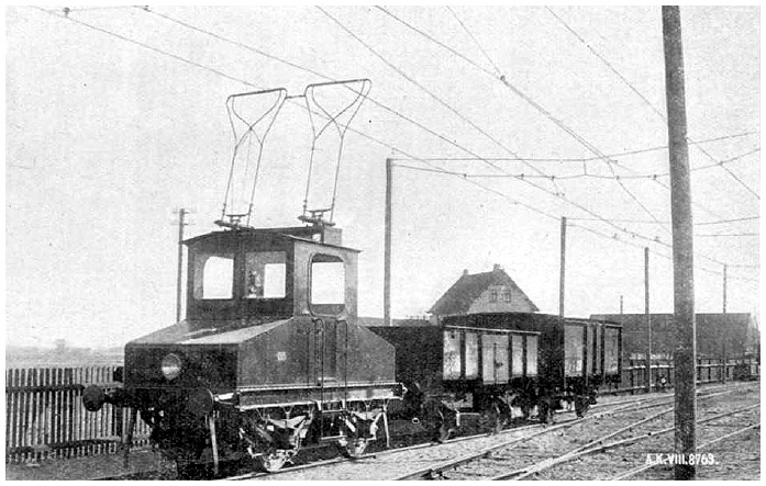

Los geht es mit einer Transportbahn, welche eine Straßenbahnlinie kreuzt. Es gibt einen Hinweis, dass die Aufnahme 1895 in Paderborn entstanden ist - nur 1895 hat AK noch keine E-Loks geliefert. Und welcher Betrieb in Paderborn käme da in Frage, wenn es überhaupt Paderborn ist?
http://www.ssdw.de/AK/S20-u.jpg

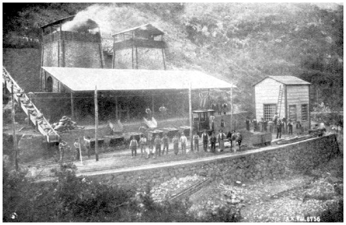

Schwefelerztransport - mehr geht aus dem Katalog leider nicht hervor. Sieht sehr interessant aus, erkennt jemand dieses Werk?
http://www.ssdw.de/AK/S39-o.jpg

Bild 6 (Schwefelerztransport) erinnert mich sehr an den Bergbau incl. Aufarbeitung in Südsardinien. Typisch ist dort das Gruben-Maultier im Vordergrund.
LG Peter

Wenn "Paderborn", dann Elsen oder Geseke
Datum: 10.02.13 23:06
Lieber Jens,
das erste Bild ist ja wirklich ein schöne Rätsel! 1895 kann in dem Bereich aber keine Straßenbahn gekreuzt worden sein, da erst 1900 die Westfälische Kleinbahnen AG (Bochum) eine meterspurige Strecke zwischen Schloss Neuhaus und Paderborn Hauptbahnhof eröffnet hat. Und ob da im Vordegrund wirklich eine Gleiskreuzung liegt, kann ich auf dem Scan nicht erkennen. Zumindest die "Oberleitungen" könnten auch ganz normale Freileitungen sein.
In Frage kommen beim Stichwort Paderborn: Straßenbahnstrecke Paderbron - Elsen (noch später eröffnet), da gab es im Elsener Feld 6 Ziegeleien, darunter mindestens eine mit Feldbahn, die auch der Straßenbahn gefährlich nahe kam.
Wenn auf dem Bild keine Gleiskreuzung zu erkennen ist, könnte das Bild auch in Geseke bei Paderborn entstanden sein - dort gab es in den Kalkbrüchen südlich der Stadt eine elektrische Feldbahn mit ähnlich aussehenden Loks. Dazu müßte mein Bruder genaueres wissen.
Gruß, christoph beyer
Wenn nicht Paderborn - dann Isernhagen
Datum: 11.02.13 00:03
Lieber jens,
das Haus auf dem ersten Bild sieht nun gar nicht nach Paderborn aus - unsere Studentenbude auf dem Land nahe Hannover sah aber so aus.
Und das hat mich auf die Idee gebracht, in dem Buch von Herrn Moch ("Deutschlands größter Straßenbahn-Güterverkehr Hannover 1899-1953") nachzusehen.
Dort wird auf S.101 über die Ziegelei Stephanus in Isernhagen folgendes geschrieben: "Die Ziegelei Stephanus befand sich am Kahlendamm in Isernhagen. Das Anschlußgleis [der Strassenbahn, CB] diente gleichzeitig als öffentliches Ladegleis. Die Produkte der Ziegelei wurden durch eine elektrisch betriebene Lorenbahn (Spurweite 600 mm) zum Ladegleis gebracht. Den Strom (500V=) für die E-Lok der Bahn lieferte die ÜSTRA. nach Einstellung des Ziegeleibetriebes [CB: 1930] diente der Anschluß nur noch als öffentliches Ladegleis. (...)"
Sicher wurde die Feldbahn nicht nur zum Abtransport der Fertigware genutzt, da die Strecke auch zur Tongrube führte.
In jedem Fall kreuzte die Feldbahn die regelspurige Strecke der ÜSTRA. In Paderbron war alles meterspurig.

Also als 100%- iger Westfale jhabe ich auch immer an PB gedacht bei diesem Bild. Aber Anfang 2013 bin ich auf eine Internetseite über Ziegeleien im Raum Hannover gestoßen, die dieses Bild der Firma Hannoversche Kunstziegelei C.F. Hauers in Laatzen zuschrieb. Hier waren auch mehrere Seiten aus einer Ziegelei- Fachzeitschrift der frühen 1900er Jahre wiedergegeben mit der Abbildung eines ZUges, der dem bewußten AK- Bild sehr ähnlich sah. Auch die Innenrahmen- Wagen waren da deutlich zu erkennen, und die Wagen deuten klar auf eine Spurweite >600 mm hin. Der Artikel gab die Spurweite bei Hauers mit 750 mm an- das könnte also schon mal passen. Leider scheint sich die Seite verflüchtigt zu haben- ich habe sie trotz ~10h intensiver Suche nicht wiedergefunden.
Dafür ist aber auf der Seite [www.laatzen.de] ein PDF- Artikel über die Firma Hauers abgespeichert mit dem Bild eines Bürogebäudes, das der Kabache rechts hinten auf dem Bild von Koppel sehr ähnlich sieht.
Damit dürfte es Hannover/ Paderborn 90: 10 stehen nach dem derzeitigen Stand.
Wenn es aber doch Paderborn sein sollte, dann sollten wir doch mal bei Ilse- Zement weitersuchen- die hatten Meterspur, und dazu würden die Innenrahmen- wagen auch passen.
