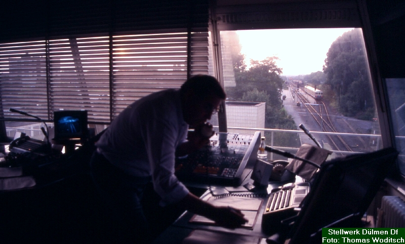

Frage zum Stelltisch Dülmen
geschrieben von: bstr0815
Datum: 16.03.12 14:55
beim Stelltisch Dülmen sind links unten 2 Sbk zu sehen - Welche Strecke ist denn das ?

Antwort zum Stelltisch Dülmen (und ein Bild)
geschrieben von: Thomas Woditsch
Datum: 16.03.12 19:00
Früher (ich habe es in den späten 80ern und in den 90ern nicht mehr erlebt) gab es auf Df neben dem Fahrdienstleiter noch einen Zugmelder, der auch die Bahnsteigansagen machte. Der Arbeitsplatz des Zugmeldes war links vom Stelltisch:
http://www.thwoditsch.de/fotos/hifo/EDUL_Df.jpg
Damit der Zugmelder auch die aus Richtung Münster heranrollenden Züge und ihre voraussichtliche Ankunftszeit abschätzen konnte, wurden die Sbk zwischen Bulden und Dülmen, die sonst am rechten Rand des Tisches angeordnet sind, nochmals links unten gespiegelt.
Das Bild zeigt übrigens den Zustand der späten 80er Jahre, nach Abriss des Posten 41 zwischen Dülmen und Buldern wurde die Ortsschranke von Posten 41 als Anrufschranke von Df aus bedient. Das Sperr-Meldegerät dafür stand links vom Fahrdienstleiter auf dem ehemaligen Zugmelder-Arbeitsplatz.

Hallo Thomas,
danke für die Korrektur zum Stelltisch Dülmen und der Anmerkung zur Abzw Lippe. Dazu habe ich im Beitrag Foto und Text getauscht. Ich denke, jetzt ist es eindeutig.
Dass die beiden Sbk unten links als Spiegelfelder für einen Zugmelder gedacht waren, ist allerdings interessant. Ich hätte nicht gedacht, dass auf Df ein Zugmelder nötig gewesen wäre. So viel Betrieb war da ja nun auch nicht.
