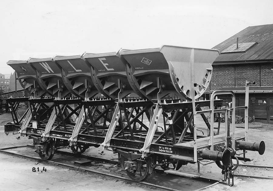

Im Sommer 1950 erhielt die Westfälische Landes-Eisenbahn das erste Exemplar einer gänzlich neuen Bauart von Kalksteinwagen. Nach entsprechenden Anregungen seitens der Beckumer Zementwerke, die Hauptabnehmer des hochwertigen Kalksteins aus Warstein waren (und teilweise bis heute sind), erhielt der neue Wagen hochliegende Kippmulden, die mit wenigen Handgriffen zu beiden Seiten entladen werden konnten. Im Vergleich zur bis dahin üblichen Entladung von Hand - Stein für Stein - war dies ein ungeheurer Fortschritt, der die Bahn in einem schon verloren geglaubten Geschäftsfeld wieder ins Rennen brachte. Gebaut worden war der Wagen innerhalb weniger Monate von Orenstein & Koppel in Dortmund. Entstanden war er auf dem Untergestell eines bei der WLE vorhandenen alten O-Wagens, dessen Nummer (5234) und Untersuchungsdatum (30.08.1948) der Wagen auch nach dem Umbau zunächst weiterhin trug; spätestens 1951 wurde er in 5801 umgezeichnet. Das Werkbild zeigt den Wagen kurz nach der Fertigstellung im Juni 1950:

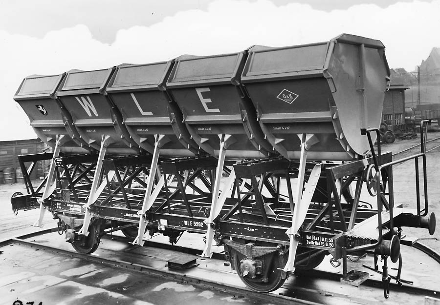

Weniger bekannt ist, dass der Hersteller O & K den Wagen noch 1950 auf eigene Kosten weiterentwickelte und zu einem echten Universalfahrzeug machte. Die Mulden wurden nach oben verlängert, um auch leichtere Güter wie etwa Kohle in sinnvollen Dimensionen befördern zu können. Die höheren Mulden erhielten auf beiden Seiten eine nach innen und außen schwenkbare Klappe, die mit der gegenüberliegenden mit einem Rohr verbunden waren, so dass die Klappen nicht verriegelt werden mussten, die Mulden aber doch jederzeit leicht entleert werden konnten. Die Mulden rollten sich jetzt nicht mehr auf einer dornenbesetzten Grundfläche ab, die Dornen saßen nun an den Mulden selbst. Das Werkbild zeigt den Prototyp der neuen Bauform, der ebenfalls auf einem alten Fahrgestell der WLE (5262) aufgebaut wurde und im November 1950 an die WLE geliefert wurde:

Zunächst zu Sven Altgotts Beitrag: Es stimmt, die Dornen auf der Abrollfläche hatte nur der Prototyp; die ab 1951 von der WLE beschafften Serienwagen hatten bereits die neuere Bauform. Demnach müsste man den Prototyp auf späteren Fotos eigentlich sicher identifizieren können - vielleicht gelingt mir das ja mal.

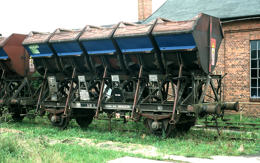

Wenn wir jetzt schon anfangen, uns gegenseitig Omi-Bilder zu zeigen, dann ergänze ich noch Bild, dass ich im Sommer 2000 in der Prignitz augenommen habe:
http://www.burkhard-beyer.net/PEG_00_00096_bearb.jpg
Wenn ich den grünen Hintergrund des Anschriftenfeldes an der hinteren Mulde richtg interpretiere, kam der Wagen von der ITL in die Prignitz. Im Gegensatz zu den WLE-Wagen hat er keine Bremserbühne, auch hier ist die Schienenzange heruntergelassen. Ob es den Wagen noch gibt? Hat irgendjemand mal daran gedacht, einen Omi-Wagen museal zu erhalten ....?
