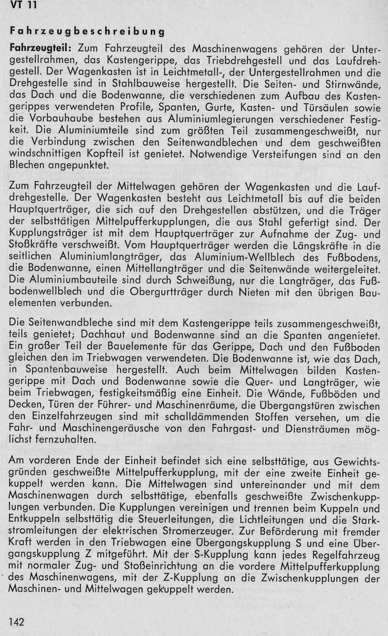

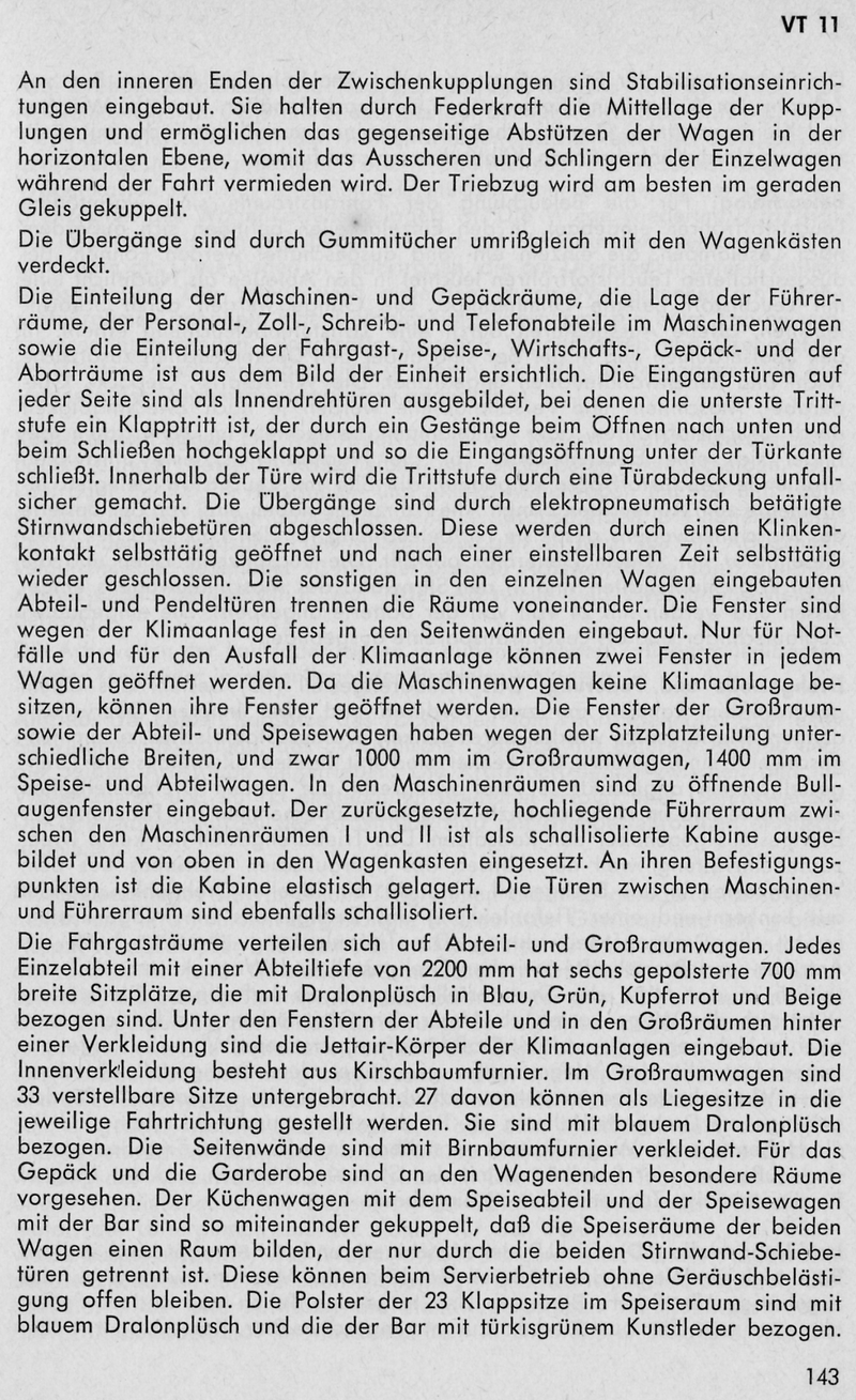

im Rahmen der Nachbearbeitung eines H0-Modells sind Fragen nach den Polsterungen der Abteile und Grossräume aufgetaucht.
In der Bauartbeschreibung der GDL werden zwar die Farben, nicht aber ihre konkrete Verwendung genannt:
http://www.thwoditsch.de/fotos/hifo/VT11-5-GDL-1.png
http://www.thwoditsch.de/fotos/hifo/VT11-5-GDL-2.png
Gibt es da andere Quellen oder Erinnerungen, wie die Polsterfarben zur Zeit des TEE-Einsatzes waren?

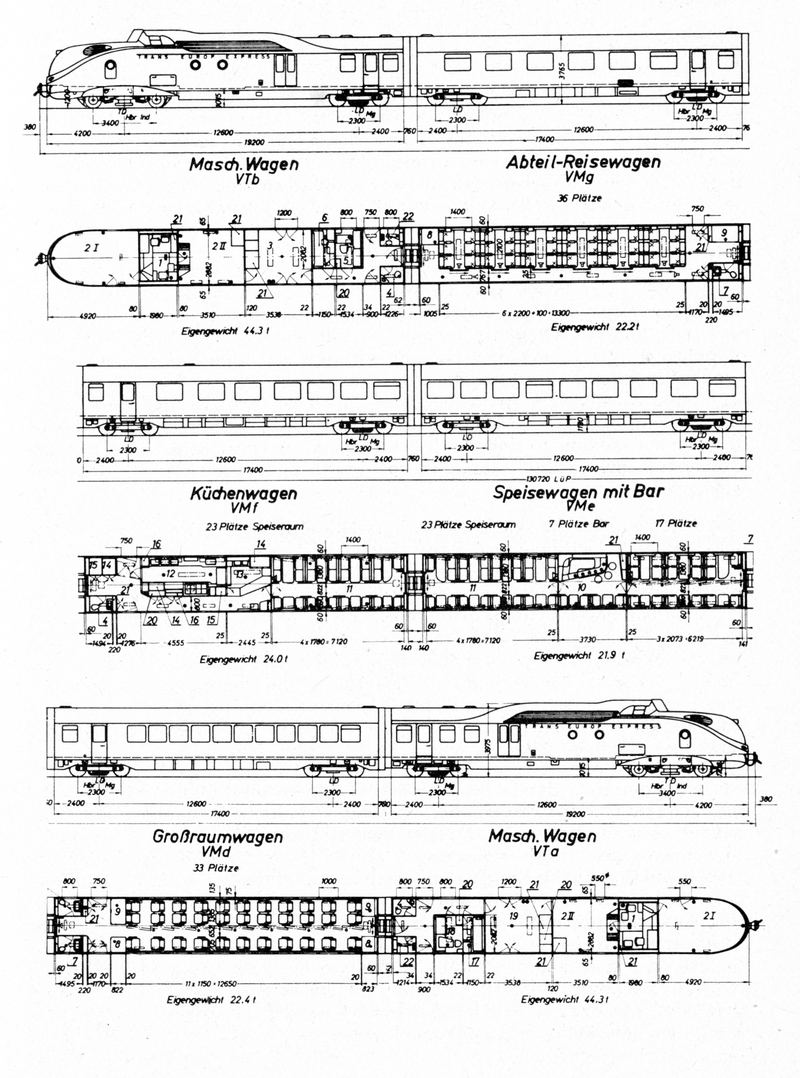

Als Bonbon noch ein Scan der Grundgrisspläne
http://www.thwoditsch.de/fotos/hifo/VT11-5-GDL-3.png

Ich bin derjenige, für den Thomas diesen Thread eingestellt hat. Mein Modellbauprojekt ist es zur Zeit den Digital Startset VT 11.5, Epoche III, möglichst weit zu überarbeiten und zu supern. Da der Zug beleuchtet werden soll, bzw. das teilweise sogar schon ist, spielt die Inneneinrichtung dabei eine nicht unwichtige Rolle. Bei den Speise- und Großraumwagen hat die Recherche in Büchern und im Internet zufriedenstellende Ergebnisse geliefert. Jedoch ist dabei folgender Satz aufgetaucht: "Abwechselnd Beige, Kupferrot, Grün und Rauchblau waren die Sessel in den Abteilen bezogen." (Torsten Berndt, Reisen 1. Klasse VT 11.5, S.41).
Wie war die Reihenfolge der Farben, welchen logischen Sinn (Raucher, Nichtraucher) hatte es oder liegt das Buch doch Falsch? Steht Märklin drauf, wäre nichts Neues wenn da Mumpitz drin steht. Ich habe aber schon Farbfotos in dem Buch von Rauchblauen und Kupferroten Abteilen.

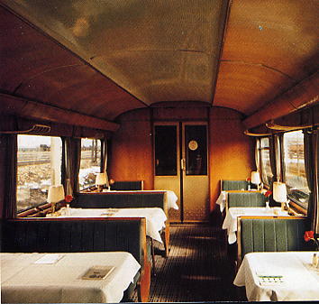

Hm, danke schön, die Seite kannte ich schon, die Bilder auch. Aber diese Aufnahmen passen nicht. Großraum und Vis a vis beim VT 11.5, das gab es doch garnicht, oder? Außer in den Speisewagen, aber dort waren keine Sessel sondern gepolsterte Bänke. [www.michaelsen-ellerau.de]
Verwirrend.
Zur TEE-Zeit kann ich nichts sagen, aber ...
Datum: 18.12.08 20:24
als die Garnituren als Urlauber-Expreß unterwegs waren, gab es das.
Man konnte die Sitze in den Großraumwagen um 180 ° um ihre Hochachse drehen!
mfG
http://img28.exs.cx/img28/309/reisebro601erd133336imdienstab.jpg
Walter
1-mal bearbeitet. Zuletzt am 2008:12:18:20:39:27.
Re: Zur TEE-Zeit kann ich nichts sagen, aber ...
geschrieben von: Patrick Voelker
Datum: 22.12.08 13:08
Vielen Dank für das schöne Foto! Das Rätsel um die Farbverteilung der Abteile wird dadurch zwar nicht gelöst, aber vielleicht ist es ja nur eine Legende aus dem Märklin Buch. Wahrscheinlich gab es in den Abteilen nur Blaue und Rote Polster und Beige waren nur die Kissen an den Kopfstützen.
