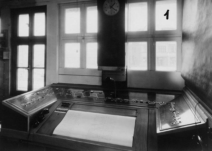

Die undatierte Bildfolge beginnt mit einem Bild des Stelltisches in Belecke:
http://www.burkhard-beyer.net/WLE_004_bearb.jpg
Der Erläuterungstext dazu: „Bild 1: Zugleittisch auf Bahnhof Belecke für den Zugleitbezirk Soest–Brilon und Lippstadt–Warstein“.
Da der Zugleitbetrieb auf der Strecke nach Lippstadt 1958, zwei Jahre nach der Möhnetalbahn, eingeführt wurde, müssen die Bilder also 1958 oder später entstanden sein. Zu sehen ist in der Mitte das Belegblatt, darüber das Mikrofon der Funkanlage. Das Streckenband ist in Metallleisten auf einer Holzgrundlage dargestellt. Vermutlich diente es nur der Orientierung und für das Ablegen von Symbolen, Schalter scheinen nicht eingebaut gewesen zu sein.

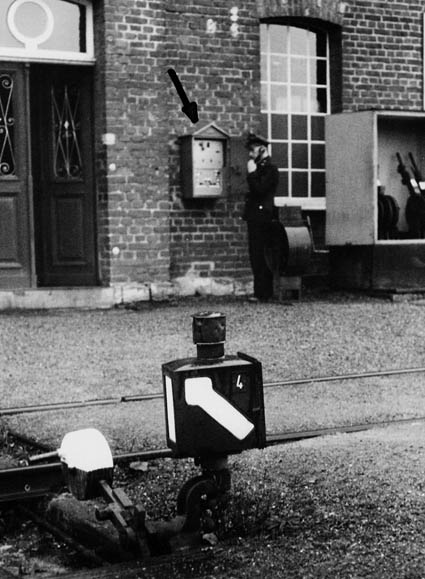

Das nächste Bild zeigt die Kommunikationseinrichtungen auf der Strecke:
http://www.burkhard-beyer.net/WLE_005_bearb2.jpg

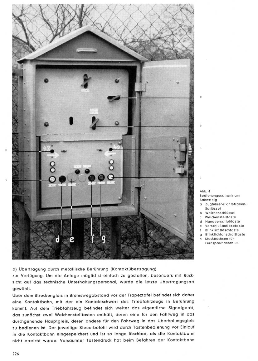

Die Erläuterungen: „Bild 2: Schaltkästen auf einem Bahnhof für Zugführerbedienung bei Zugkreuzungen, Rangierarbeiten usw., zugleich Fernsprechstelle (der Zugführer im Bild gibt eine Meldung an den Zugleiter in Belecke).“
Auch hier handelt es sich, wie beim Stelltisch, um eine dauerhafte und flächendeckend eingeführte Einrichtung. Da es auf den Bahnhöfen noch keine Rückfallweichen für Kreuzungen und auf den Loks keine Funkgeräte gab, war das Verfahren alles andere als einfach und sicherlich oft sehr zeitraubend.

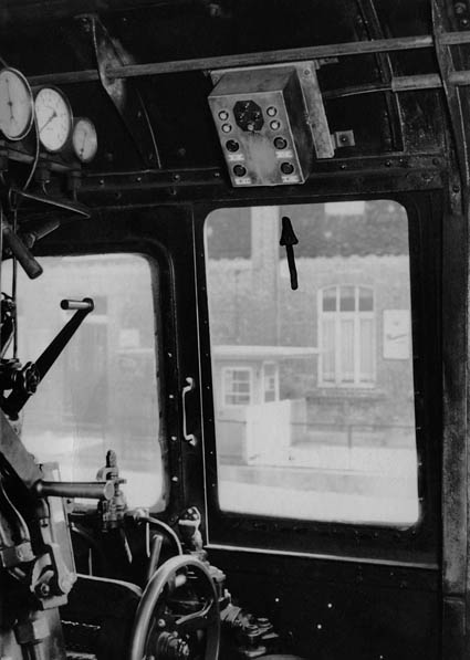

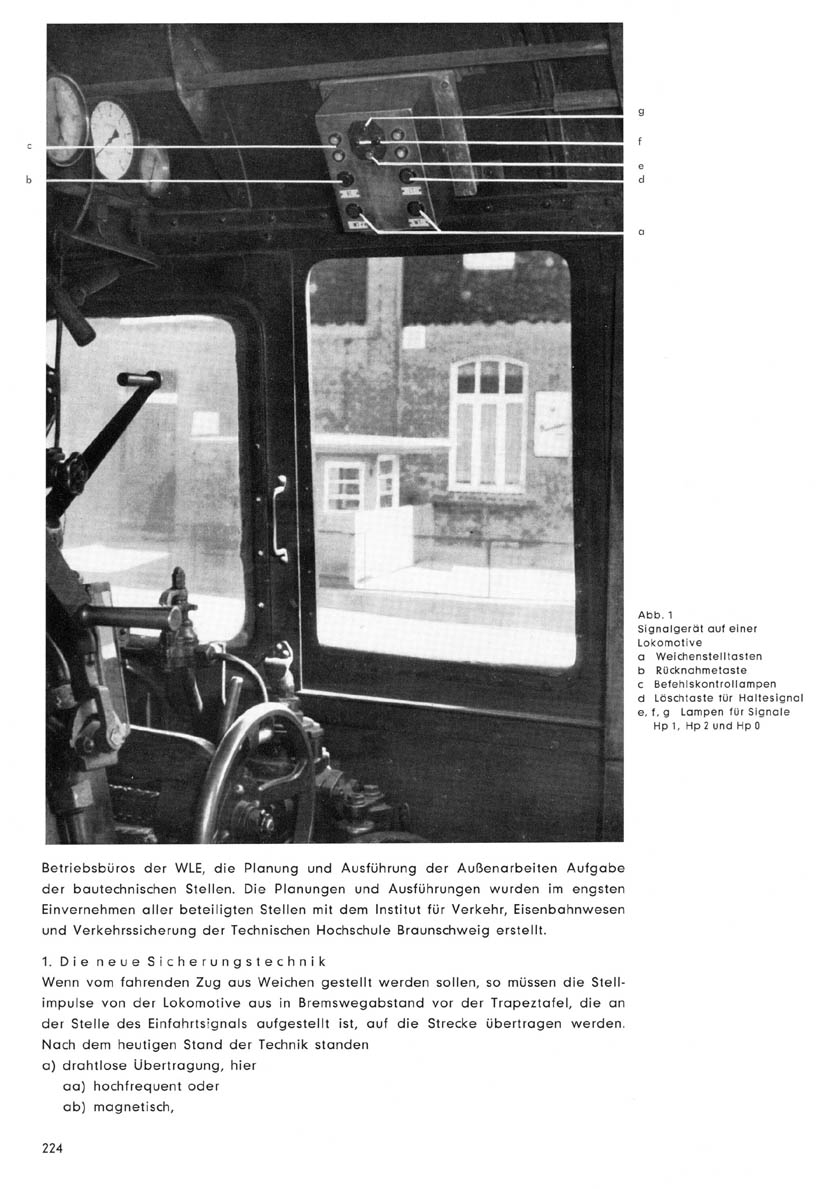

Nun kommen wir vom Regelbetrieb zum Versuchsbetrieb:
http://www.burkhard-beyer.net/WLE_006_bearb.jpg
http://www.burkhard-beyer.net/WLE_007_bearb.jpg
Dazu heißt es: „Die Einfahrweichen der Bahnhöfe werden vom fahrenden Zug aus gesteuert und die Fahrstraßen überprüft. Die Einrichtungen dazu:
Bild 3a: Kontaktbahn vor einem Bahnhof und Kontaktarm auf einer Lok.
Bild 3b: Schaltkasten auf einem Lokführerstand mit Weichenstelltasten und Signalleuchten.“
Da sich dieses Verfahren nicht durchsetzen konnte, können nun die Spekulationen über die Funktionsweise beginnen. Nach meiner Vorstellung kann es nur so gedacht gewesen sein, dass die Lok vor dem Bahnhof in der Kontaktstrecke hielt, per Knopfdruck die Weichen stellte und dann die Freigabe der Fahrstraße rückgemeldet bekam. Vielleicht kann die Ausschnittvergrößerung dazu noch etwas beitragen:

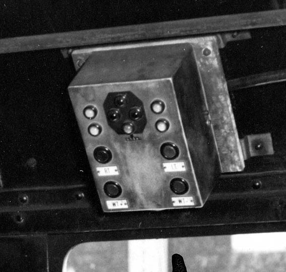

http://www.burkhard-beyer.net/WLE_007a_bearb.jpg
An den mittleren Knöpfen ist „RT“ und „LT“ zu lesen, an den unteren „WT“; oben sind Kontrolllampen und ein Zählwerk zu erkennen.

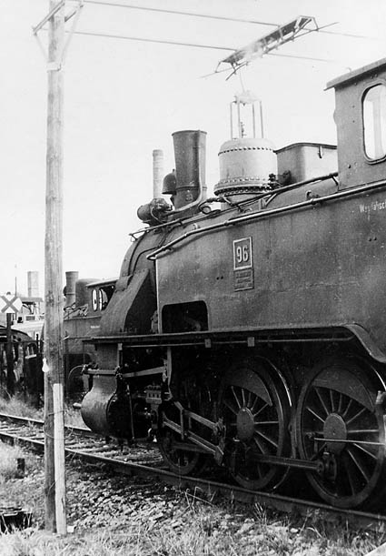

Bild 1: Da finde ich die Frage nach dem genauen Aufnahmeort spannend. Steht Lok 0096 nun auf dem Streckengleis (Lippstadt - Beckum) oder im Gelände der Hauptwerkstatt? Das Gelände war ja mit einem Zaun umgeben - kann man den auf dem Original genauer erkennen? Die ganze Anlage macht ja einen reichlich provisorischen Eindruck und könnte auch schon mal den Ort gewechselt haben. Am Streckengleis montiert könnte der „Kontaktabnehmer" (ein richtiger Stromabnehmer ist es ja nicht) auch in der Durchfahrt erprobt worden sein: Wie verhält sich die ganze Technik, wenn eine Lok die Anlage mit 50 oder 60 km/h durchfährt und dabei der „Kontaktabnehmer" durch die Apparatur flitzt. Dann wäre es ja sinnvoll, wenn man den „Kontaktabnehmer" einklappen kann (das kann ich auf den Bildern aber nicht erkennen) - oder es musste an den Kontaktstellen immer gehalten (oder langsam durchgefahren) werden.
Bild 2: Der Stellwerkstisch in Beleke ist ein schönes Rätsel ... ;-)): Welche Streckenäste sind denn da nun zu sehen? Ich erkenne drei - es gab in Belecke aber vier. Den Bahnhof Belecke und den an der Strecke nach Soest anschliessenden Rangierbahnhof kann ich in der Mitte erkennen - aber sonst? Dann müßte ja die Strecke nach rechts die Möhnetalstrecke nach Soest sein - aber wie gehört dann der Rest zusammen? Was sagt die Lupe auf dem Abzug? Sind da beschriftungen zu erkennen? Jedenfalls sind an einigen Bahnhöfen Klötzchen aufgelegt, die wohl fahrende Züge merken sollen. Dann wäre da in der Mittagszeit (13.21 Uhr) aber reichlich Verkehr gewesen!

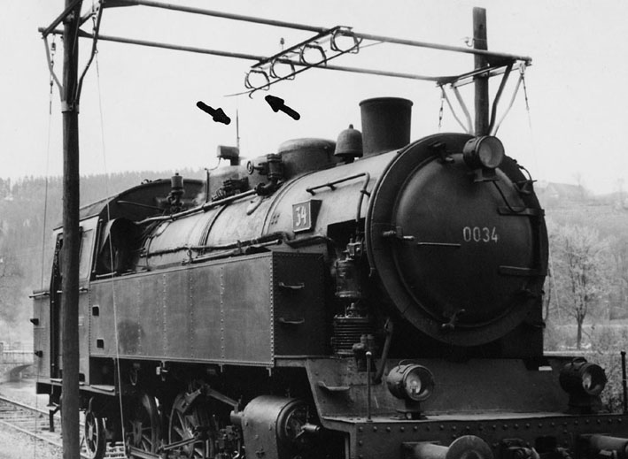

Der Aufnahmeort der 0034: Sie soll ja außerhalb des Bahnhofes aufgenommen worden sein. Einziger sinnvoller Hinweis ist der Flussverlauf nahe am Gleis (vgl. die Brücke hinter der Lok). Das gab es eigentlich (in Verbindung mit dem etwas erhöht liegendem Ort im Hintergrund) nur in Allagen an der Möhnestrecke. Aber die Strecke ist mir nicht so gut vertraut, da wir sie ja nur abgeradelt haben.

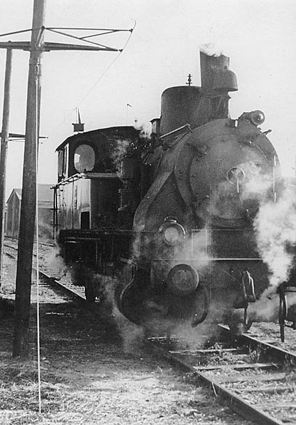

Zunächst einmal ein zweites Bild von den Vorversuchen in Lippstadt - scheinbar in einem frühen Stadium, denn der Schleifer sieht noch ganz anders aus. Zudem steht er noch nicht mittig, sondern an der Seite - das scheint sich nicht bewährt zu haben.
http://www.burkhard-beyer.net/WLE_003a_bearb.jpg
Zu sehen ist vermutlich ebenfalls Lok 0096, auch wenn das Schild nicht ganz sicher zu lesen ist. In beiden Fällen stand die Testkonstruktion am Streckengleis, das an der Hauptwerkstatt Lippstadt vorbeiführt. Hier konnte man die Durchfahrt unter realistischen Bedingungen üben, hatte aber dennoch die Werkstatt mit allen Möglichkeiten immer in der Nähe. Von Tempo 60 konnte damals aber keine Rede sein ...

Zum Aufnahmeort der 0034:
Die Lok steht mit ziemlicher Sicherheit im Bahnhof Allagen-Dorfstraße, Fahrtrichtung Belecke.
Im Hintergrund ist die Liet zu sehen, mit den Ausläufern von Westendorf (Haus oben rechts).
Die Brücke links der Lok führt zur linken Seite ins Dorf hinauf sowie zur der rechten Seite am Gasthof Lenze vorbei zur Möhnestraße.
Allagen kann gut sein ...
geschrieben von: Der Diabeschrifter
Datum: 13.12.08 15:01
Allagen Dorfstraße scheint mir eine plausible Ortsangabe zu sein. Allerdings war "Allagen Dorfstraße" nur ein Haltepunkt, die Kontaktschleife dürfte also für Allagen Bahnhof gedacht gewesen sein.

Also, zum wunderbaren Foto des Zugleittisches in Belecke gibt es einiges zu sagen.
Ein ähnliches Streckenband aus Metallleisten hat es doch auch noch bis in die Zugleitstelle
nach Lippstadt geschafft. Auf den Leisten konnten Warn- oder Merkschilder angebracht werden,
außerdem weitere Hinweise auf Besonderheiten wie Gleissperrungen, arbeitende Rotten
und ähnliches. In bestimmten Fällen schreibt die jeweilige FV das Anbringen von solchen
Schildern oder Hinweisen an Stellwerkseinrichtungen zwingend vor.
Eine Darstellung der Zugfahrten erfolgte ja bereits eindeutig über das Belegblatt
des Zugleiters und wurde bestimmt nicht auf den Streckenbändern abgebildet.

Zugführer an den dort vorhandenen Schaltkästen eingestellt wurde. Örtliches Personal war
dort dann nicht mehr vorhanden.
Auf dem folgenden Bild ist der Fernsprechkasten am Bahnhofsgebäude zu erkennen.
Wo ist das Bild eigentlich aufgenommen? Interessant ist die Tatsache, dass
hier auch noch Weichen mechanisch gestellt werden, die Weichen im anderen Bahnhofskopf
ggf aber über den Schaltkasten am EG.

zu Deiner Frage nach dem Bahnhof mit dem Fernsprechkasten: es ist Allagen. Zu erkennen eben an diesem Kasten und dem weißen Ring im Fenster über der Tür. Das größere Orignalbild liegt mir vor, ebenso ein 4-seitiger Bericht zu diesem Thema in einer mir unbekannten Fachzeitschrift mit dem Titel "Die Betriebsrationalisierung der Westfälischen Landeseisenbahn" Seite 223 bis 226, In dem Bericht finden sich auch die in Beitrag 1 eingestellten Bilder wieder. Leider kann ich hier keine Bilder einstellen, aber ich habe mein Material dem Urheber dieses Thema per e-mail zu Veröffentlichung angeboten.

Ja, dass müsste so sein dass rechts Soest angeordnet ist. Nun wundert mich eines aber doch sehr: Wenn dass Fenster im Hintergrund zu den Gleisen weist - was ich zumindest logisch fänd - ist die Anordnung des Streckenbandes doch eigentlich verkehrt herum, oder? Auf einem Dr-Stelltisch ist es doch so, dass das, was in der Realität links vom Bediener liegt, auch auf dem Stelltisch links ist, und umgekehrt. Dies erleichtert das intuitive Verstehen des Stelltisches. Wieso aber geht bei diesem Zugleittisch das Soester Streckenband nach rechts, wo doch, wenn man aus dem Empfangsgebäude rausschaut, die Soester Strecke nach links führt?
Oder mache ich hier einen Denkfehler?
Articulated
Stellwerk in Belecke (1B)
Datum: 18.12.08 10:17
Hallo articulated,
nee, nee, das Stellwerk in Belecke steht schon richtig herum ... ;-)) Zur Erläuterung mal ein Bild aus dem Sommer 1980:
Der Stellwerkstisch befand sich in dem Stellwerksgebäude links. Der Bliick auf dem Foto ging über die Gleise nach rechts (also grob gesagt Richtung Möhnetal / Brilon). Die Lok kommt gerade aus Richtung Lippstadt / Möhnetal und fährt dann rechts am Fotografen vorbei. Das Empfangsgebäude lag rechts in meinem Rücken. Die Strecke nach Warstein ging (wieder grob gesagt) nur geradeaus (also vom Stelltisch aus gesehen korrekt nach rechts. Noch im Bahnhofsbereich zweigte dann die Strecke nach Soest ab (vom Stellwerk ausgesehen bog sie nach rechts ab). So gesehen ist es schon korrekt, dass das Streckenband für Soest auf der rechten Seite zu sehen ist.
Ich würde mich allerdings auch mal für einen vergrößerten Ausschnitt des Streckenbandes interssieren ... (da ich die Darstellung des Lippstädter und Warsteiner Astes nicht wirklich nachvollziehen kann, das ist auf dem Bild etwas zu klein).
Gruss - christoph beyer
2-mal bearbeitet. Zuletzt am 2008:12:18:13:56:18.

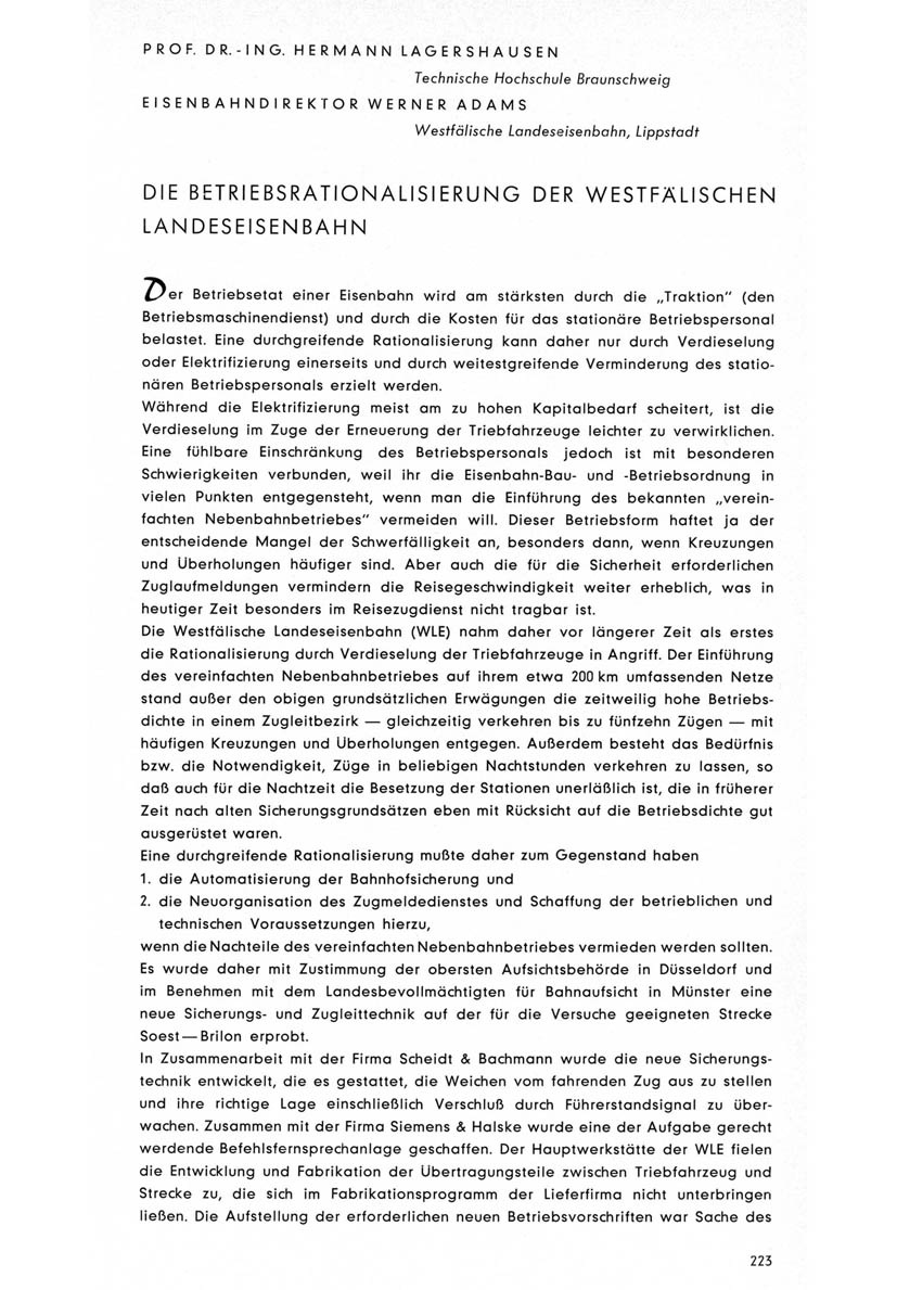

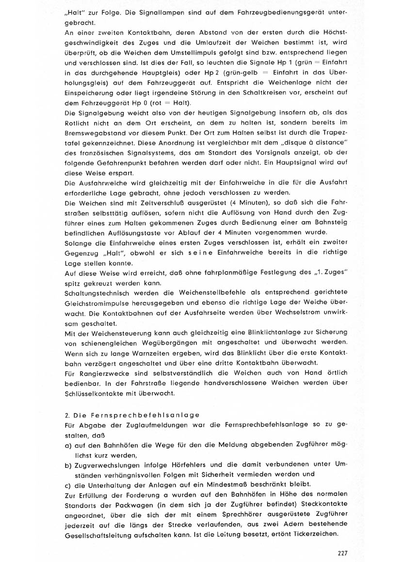

Jetzt habe ich ihn endlich gefunden! Der gesuchte Aufsatz stand 1957 im Jahrbuch "Schiene und Straße" und umfasste im Original sechs Seiten. Ich habe mir mal erlaubt die Seiten zu scannen und hier einzustellen. Über die Technik ist darin viel gesagt und auch viel erklärt. Bevor ich mich aber an die Interpretation der Technik mache, möchte ich doch noch einige Experten befragen. Hier erst einmal der Beitrag:
http://www.burkhard-beyer.net/WLE_011_S223_bearb3.jpg
http://www.burkhard-beyer.net/WLE_012_S224_bearb2.jpg
http://www.burkhard-beyer.net/WLE_013_S225_bearb2.jpg
http://www.burkhard-beyer.net/WLE_014_S226_bearb2.jpg
http://www.burkhard-beyer.net/WLE_015_S227_bearb2.jpg
http://www.burkhard-beyer.net/WLE_016_S228_bearb2.jpg
