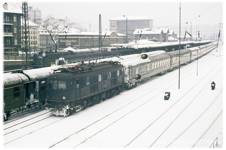

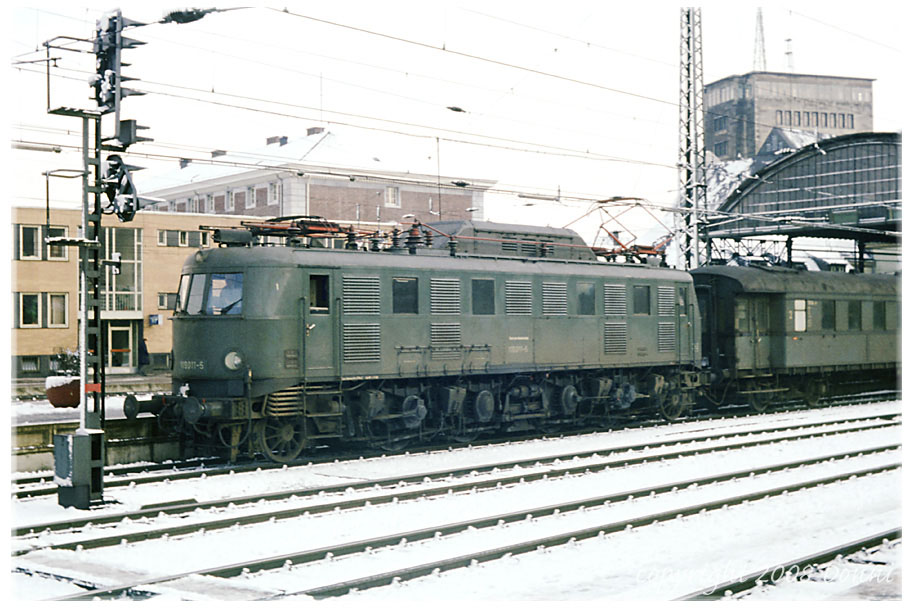

Im Bildteil beginnen wir wieder einmal in Siegen. Hier gab es mit der Umlauf-Kupplung N2426 und D466 etwas ganz Besonderes: Wohl nirgendwo sonst konnte eine derart knappe, dabei effiziente und gleichwohl sichere Lok-Kupplung erreicht werden. Der N2426 aus Hagen lief in Siegen auf dem (heutigen) Gleis 4 ein, es folgte etwa im Blockabstand der D466 auf (heutigem) Gleis 55. Nun mußte die Zuglok des 2426 nur über das kurze Verbindungsgleis vorrücken und stand schon am Ende des hier wendenden D466, fertig zur Weiterfahrt bis Gießen. In wenigen Minuten war das alles erledigt.
Bild 1: 119 012 ist mit dem N2426 in Siegen zum Stehen gekommen und wird nun gerade entkuppelt. Die blaue achtmotorige mit dem hohen Dachaufbau war wohl die markanteste und, natürlich rein subjektiv, am seltensten auftauchende 119.

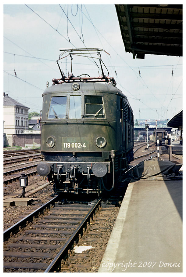

Bild 2: Der Umsetzvorgang nun mit der 119 002 vom Bahnsteig aus beobachtet. Der Fotograf steht etwa auf Pufferhöhe des letzten D466-Wagens. Erst heute fällt mir auf dem Bild die unpassende Position der Weichenlaterne auf?

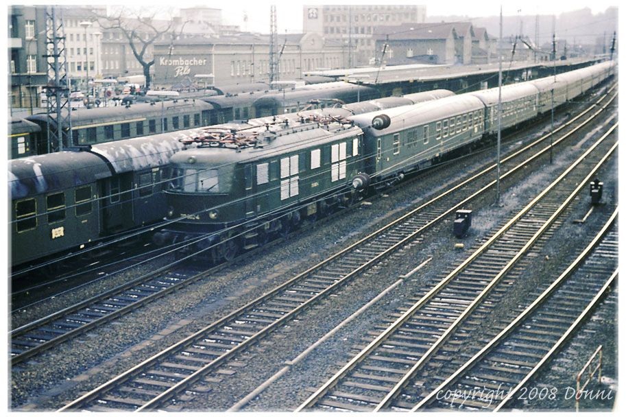

Bild 3: Winterliche Ausfahrt des D466 aus Siegen mit 119 001.
http://fs5.directupload.net/images/181016/2puen9e6.jpg

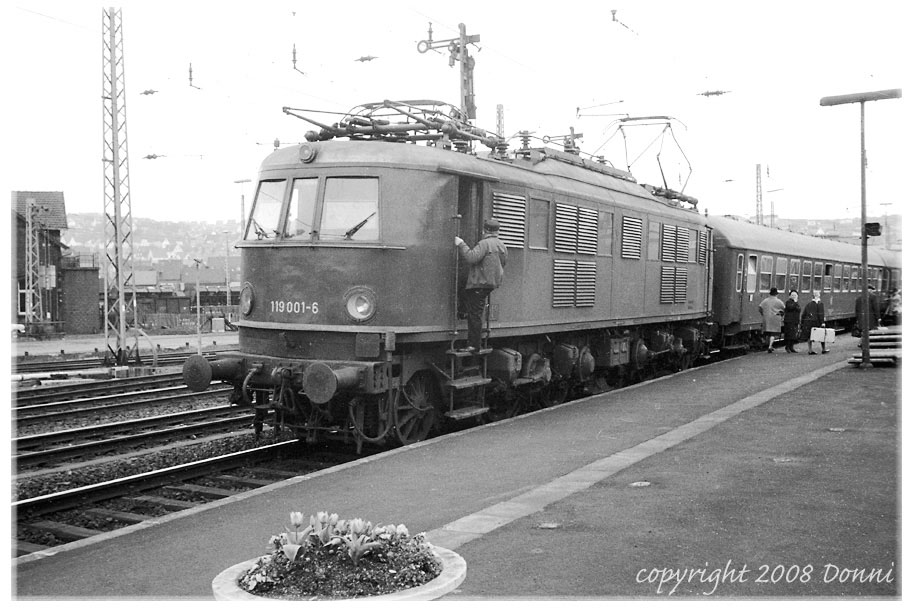

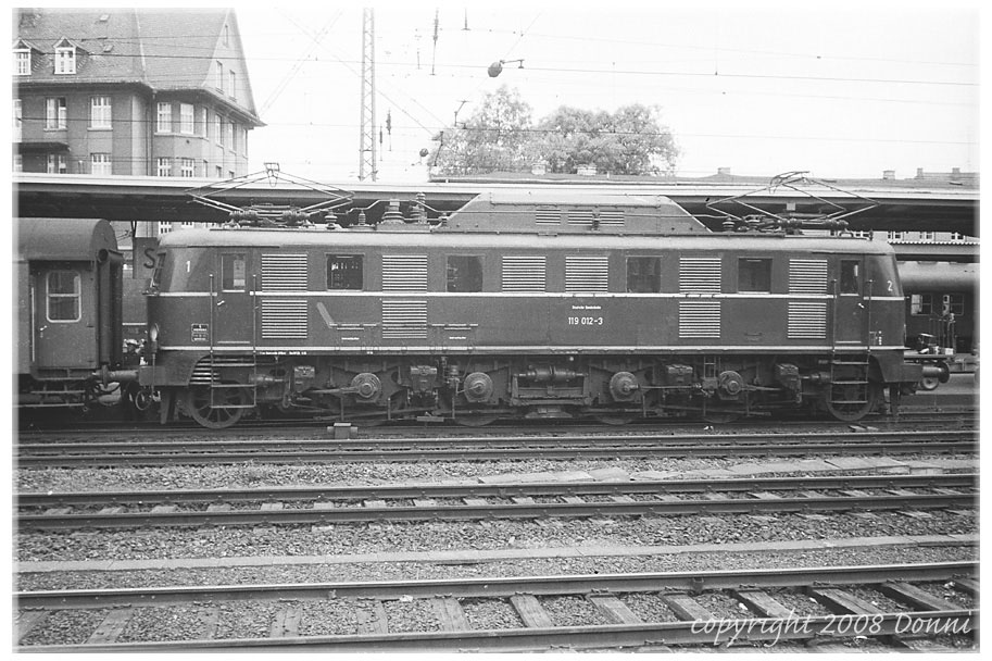

Bild 4: Lassen wir auch die 119 002 noch einmal mit dem D466 ausfahren.

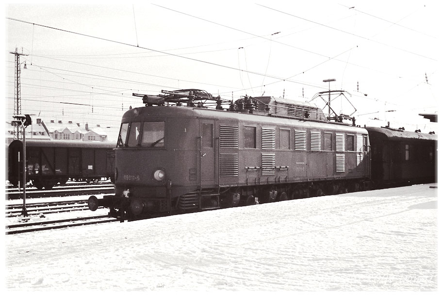

Bild 5: Die 119 001 vor einem der Ruhr-Sieg Durchläufer-Schnellzüge, dem D465, in Hüttental-Weidenau. Fand hier womöglich ein planmäßiger Personalwechsel statt? Ich erinnere mich, daß wir damals im Sommer 1969 an mehreren Samstagen hintereinander Anläufe unternehmen mußten, um den D465 mit 119 in den Kasten zu bekommen.

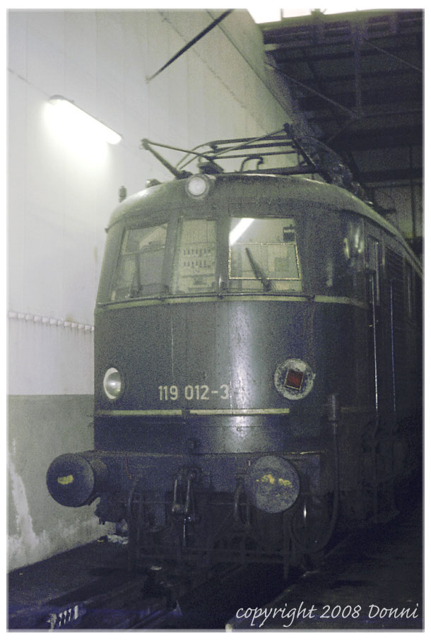

Bild 6: Beim ersten Besuch am 05.Januar 1970 gab es auch viel Arbeit an der 119: hier die 119 012 auf dem Nachschau-Gleis

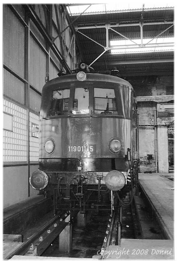

Bild 7: Ebenso die 119 011 zur Nachschau im Bw Hagen-Eck

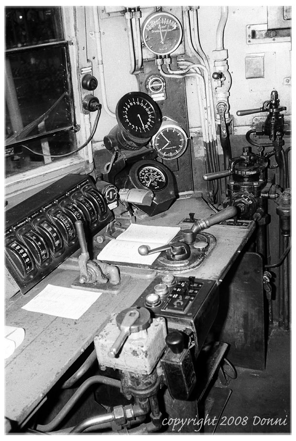

Bild 8: Bei dieser Gelegenheit gab es auch eine Einweisung in den 119-Führerstand. Welcher von beiden war es?
http://fs5.directupload.net/images/181016/ba3b3fbw.jpg

Mein Hit der heutigen Bilderauswahl ist Bild 3 im Schnee.
Gerd

... tun sich mir auf. Waren 119 011 und 012 wirklich noch achtmotorig? Ich meine, in der einschlägigen Literatur mehrfach gelesen zu haben, daß man sie bei der DB mit Fahrmotoren von 118ern ausgerüstet habe und die Höchstgeschwindigkeit auf 140 km/h herabgesetzt hat. Ich habe schnell im 'Obermayer' nachgeschlagen, dort steht es so, aber ohne Zeitangabe.
Zum Führerstandsbild: Die gleiche Quelle verrät, daß 119 001 und 002 20 Fahrstufen hatten, 119 011 und 012 nur 15 (und eine 118 hat 29, wenn Obermayer nicht irrt). Auf dem Führerstandsbild gibt es eine Anzeige für 20 Fahrstufen. Demnach wäre es 119 001 oder 002 - was aber ja dem Text nach nicht sein kann.
Ein anderes Identifizierungsmerkmal für den Führerstand habe ich nicht parat, ich bin aber auf die Lösung gespannt, denn Du hättest ja nicht gefragt, wenn es nicht eines gäbe.
Gruß Rolf

Datum: 13.01.08 17:00
Eine Umrüstung der E19 11/12 auf E18 Fahrmotoren ist schlichtweg Unsinn. Dass so etwas im Obermayer steht, wundert mich allerdings nicht - dieser Autor steht bei mir sowieso in dem Ruf, viel und schnell zu schreiben, ohne gründlich zu recherchieren.
Die Bauweise der Siemens-E19 beruhte ja gerade darauf, dass die Doppelmotoren nach oben hin niedriger bauen und damit einen nahezu ebenen Maschinenraumboden ermöglichen. Die AEG-Fahrmotoren ragen dagegen erheblich in den Maschinenraum hinein und erfordern eine entsprechend angepasste Aufstellung der Gerüste. Die Ausrüstung der Siemens-E19 mit AEG-Fahrmotoren hätte damit eine komplette Ummöblierung des Maschinenraums bedingt, was einem Neu- bzw. Totalumbau gleich gekommen wäre.
Ein Doppelmotor WBDM265 bildete zusammen mit dem Antrieb eine Baueinheit, bei der beide Hälften permanent in Reihe geschaltet waren. Es handelte sich also keineswegs zwei separate Motoren! Eine E19.1 hat also vier Doppelmotoren, aber keine acht Einzelmotoren – das kann je nach Präzision der Ausdrucksweise schon mal zu faschen Schlüssen führen, s.o.
Noch ein Wort zu den Fahrstufen: Die AEG-Loks besaßen 20 Trafoanzapfungen, was zusammen mit den 19 Zwischenstufen der Feinreglersteuerung eine Gesamtzahl von 39 einstellbaren Fahrstufen ergibt! Über die Art der Steuerung der Siemens-E19 habe ich keine Informationen vorliegen außer der Aussage, dass sie eine andere Steuerung, insbesondere keine Feinsteuerung wie die E19.0, besaßen. Da der Fahrschalter auf dem von Stefan gezeigt Bild sehr viel Ähnlichkeit mit dem der E18 hat, vermute ich, dass es sich hier um eine E19.0 handelte. Vielleicht gibt’s ja noch einen alten Fahrensmann, der das aus eigener Erfahrung bestätigen kann.
Bleibt mir abschließend noch der Dank für das Zeigen dieser wirklich seltenen Bilder. Stefan, das sind ganz seltene Stücke. Ich kenne keinen, der die Edelhirsche in ihrer Exil-Zeit so oft und konsequent abgelichtet hat. Chapeau!
Schönen Abend noch,
1-mal bearbeitet. Zuletzt am 2008:01:13:18:57:08.

Re: Gefällt sehr! Aber zwei kleine Fragen ...
geschrieben von: Donni
Datum: 13.01.08 17:18
Hallo Rolf,
nach Deinen aufmerksamen Bemerkungen habe ich nun im 'Bäzold-Fiebig', meiner ist von 1966, ebenfalls einmal nachgeschlagen; dort steht genau dasselbe wie im 'Obermayer':
1.
E19.0 mit 20 Schaltstufen
E19.1 mit 15 Schaltstufen
(aber: E18 mit 15 Dauerfahrstufen nach B.-F.)
Somit kann es sich tatsächlich nur um den Führerstand einer der beiden E19.0 handeln.
Meine Erinnerung läßt mich nun im Stich, und ich muß die genaue Zuordnung schuldig bleiben.
2.
Auch B.-F. sprechen bereits 1966 von dem Ersatz der Doppelmotoren der E19.1 durch Standard E18-Motoren und Begrenzung auf HG=140km/h.
Danke für Hinweise und Gruß
Donni
