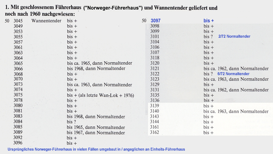

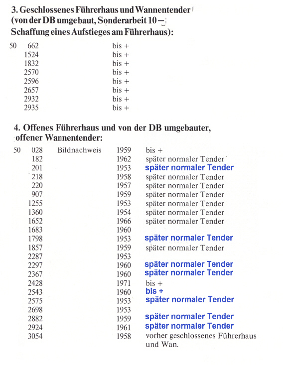

Ausführlich behandelt wird die Kupplung mit Wannentendern im EK Baureihenbuch, Ebel/Wenzel, "Die Baureihe 50 – Band 2", aus dem ja auch in der o.g. Diskussionskette zitiert wurde. Ich übernehme mal von dort die Listen aller Wannentender 50er der DB:
http://www.bundesbahnzeit.de/dso/50_Wannentender/Liste_1.jpg
http://www.bundesbahnzeit.de/dso/50_Wannentender/Liste_3+4.jpg
Quelle: Ebel/Wenzel, "Die Baureihe 50 – Band 2", ergänzende Eintragungen von mir in blau.
Grundsätzlich sind m.E. bei diesem Thema immer Tender und Führerhaus zu betrachten. Denn der klassische Wannentender kann nun mal nur an Loks mit geschlossenem Führerhaus gekuppelt werden. Ein solches besaßen aber nur die letzten ÜK-Maschinen der Baureihe 50. Für alle anderen Loks bedeutete das einen Umbau entweder des Führerhauses oder des Tenders.
Bauartunterschiede waren ja schon immer mein Ding. Und so sind die diversen Varianten von Tender und Führerhaus natürlich auch in der Bundesbahnzeit bei den Bauartunterschieden Baureihe 50 ausführlich dokumentiert. Das möchte ich hier jetzt nicht weiter aufdröseln, sondern der Reihe nach die Wannentender 50er vorstellen, die ich noch vor die Kamera bekommen habe. Und auch ein paar Aufnahmen aus dem Archiv von H.Schambach habe ich noch dazu genommen. In den Bildunterschriften sind neben den Aufnahmedaten auch stichwortartig die jeweiligen Bauartmerkmale angegeben.

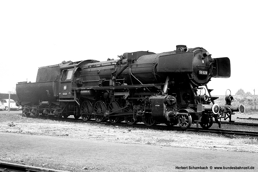

http://www.bundesbahnzeit.de/dso/50_Wannentender/b01-50_028.jpg
Bild 1
Die niedrigste Betriebsnummer mit Wannentender war 50 028 vom Bw Gremberg, aufgenommen eben dort am 09.05.59 von Herbert Schambach. Die baulichen Merkmale sind:
Offenes Führerhaus mit 2 Seitenfenstern, Frontfenster oben und unten rund, Lüftungsklappen in der Dachrundung.
Umbau-Wannentender wie BR 38.10, Kohlenkasten mit abgekantetem Rand und 4 kleinen Seitenstreben.

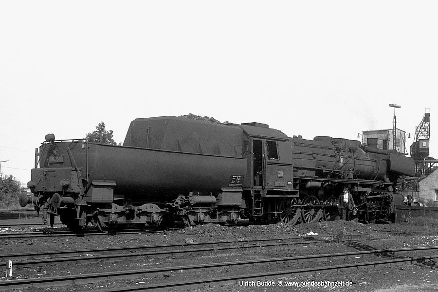

50 662 (NüR), Bw Nürnberg Rbf, 05.08.69.
Geschlossenes Führerhaus mit 2 Seitenfenstern, Frontfenster oben und unten rund, Lüftungsklappen in der Dachrundung.
Wannentender der Regelbauart, Kohlenkasten mit abgekantetem Rand und 4 kleinen Seitenstreben.

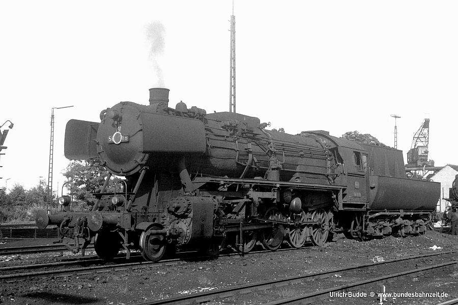

http://www.bundesbahnzeit.de/dso/50_Wannentender/b03-50_662.jpg
Bild 3

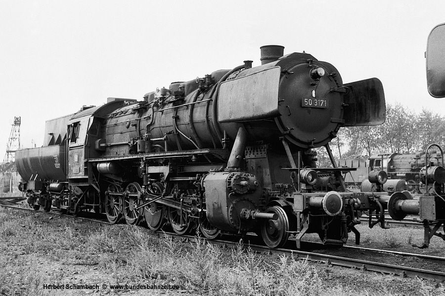

Und nochmal mit einer weiteren Wannentender 50 im Hintergrund: 50 662 vor 50 3049 (beide NüR), Bw Nürnberg Rbf, 05.08.69.

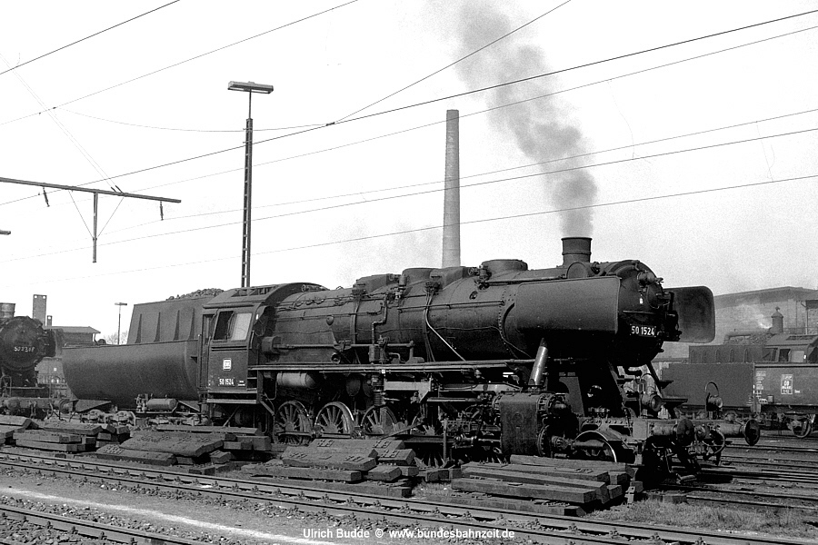

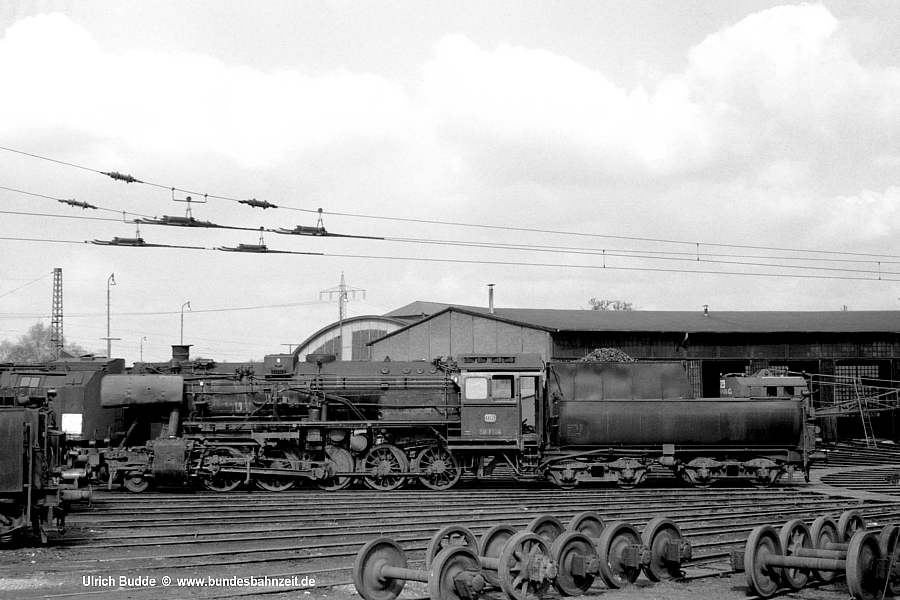

http://www.bundesbahnzeit.de/dso/50_Wannentender/b04-50_1524.jpg
Bild 4

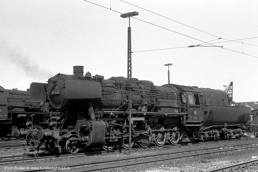

Und wieder eine andere Tendervariante: 50 1524 (AcW), Bw Aachen West, 09.04.68.
Wannentender der Regelbauart, Kohlenkasten mit geradem Rand und 4 hohen Seitenstreben.

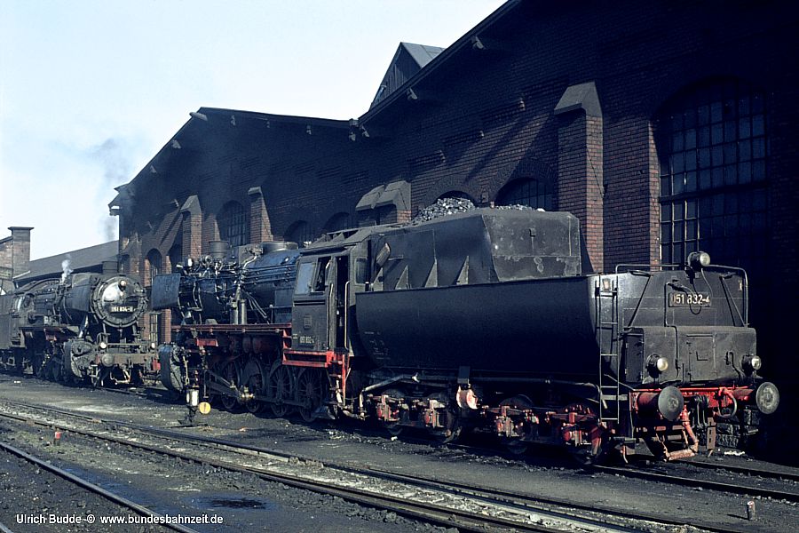

http://www.bundesbahnzeit.de/dso/50_Wannentender/b05-051_832.jpg
Bild 5
051 832-4 (Sbr), Saarlouis, 22.05.71.

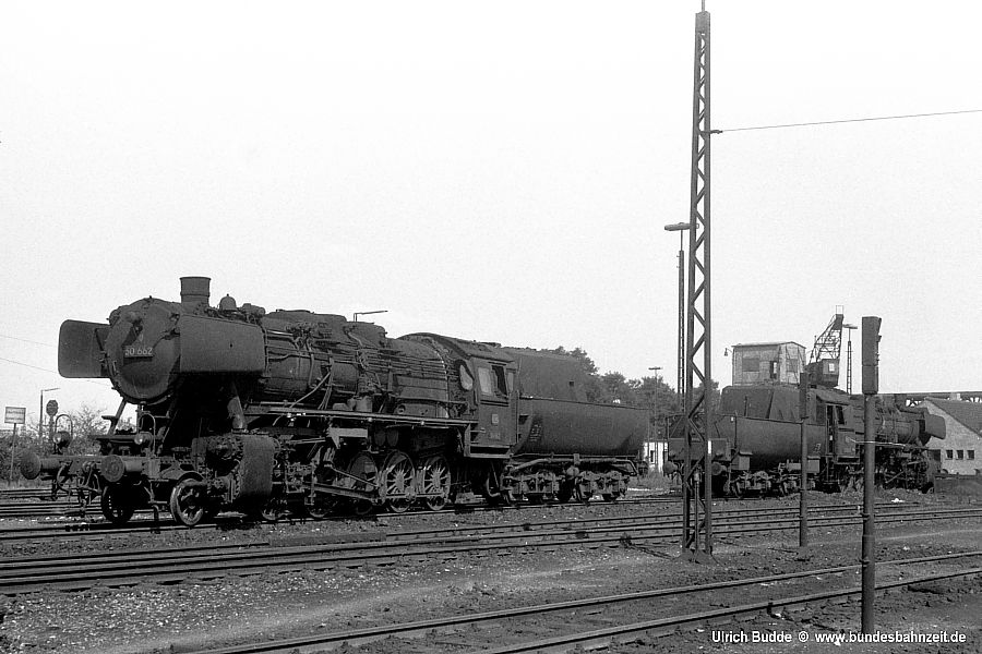

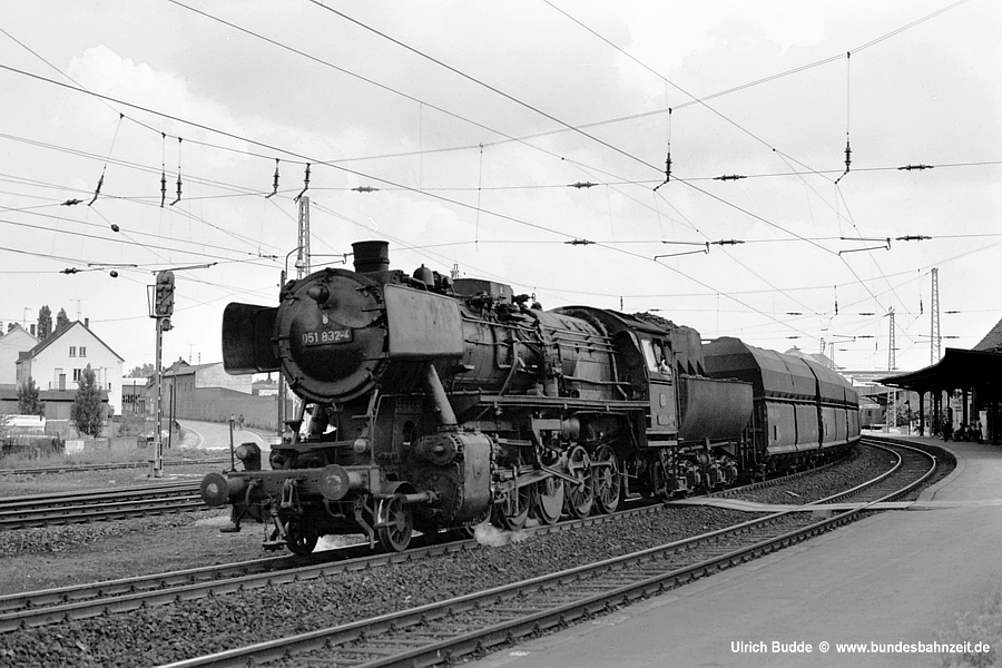

http://www.bundesbahnzeit.de/dso/50_Wannentender/b06-051_832.jpg
Bild 6
Und nun noch einmal ein Blick von hinten auf den Wannentender 2'2'T30 in seiner ursprünglichen Bauform:
051 832-4 (Sbr), Bw Saarbrücken Hbf, 13.09.73..

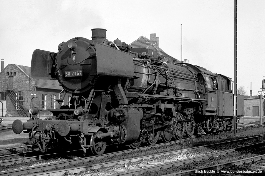

http://www.bundesbahnzeit.de/dso/50_Wannentender/b07-50_2367.jpg
Bild 7

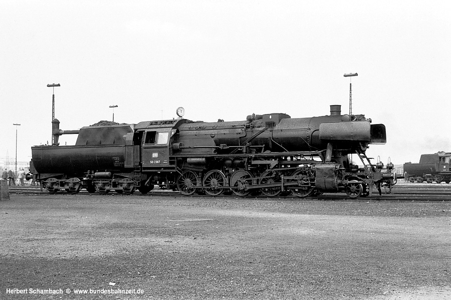

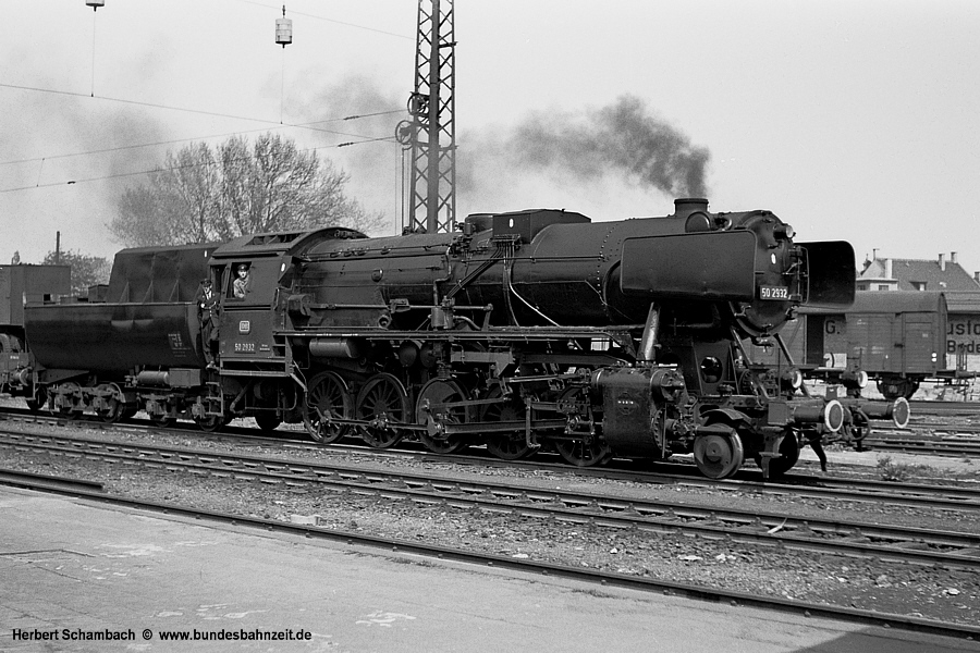

Ein einmaliger Exot war 50 2367. Aufnahme Herbert Schambach am 09.05.59 im Heimat-Bw Gremberg.
Umbau-Wannentender wie BR 38.10, jedoch mit Windschutzwand zum Führerhaus, Kohlenkasten mit abgekantetem Rand und 4 kleinen Seitenstreben.
http://www.bundesbahnzeit.de/dso/50_Wannentender/b07a-50_2367.jpg
Bild 7a
Als ich die 50 2367 das erste Mal am 21.10.68 in Neuss selbst vor die Kamera bekam, besaß sie zwar noch ihre alte Nummer, war aber inzwischen mit einem "stinknormalen" Kabinentender gekuppelt.

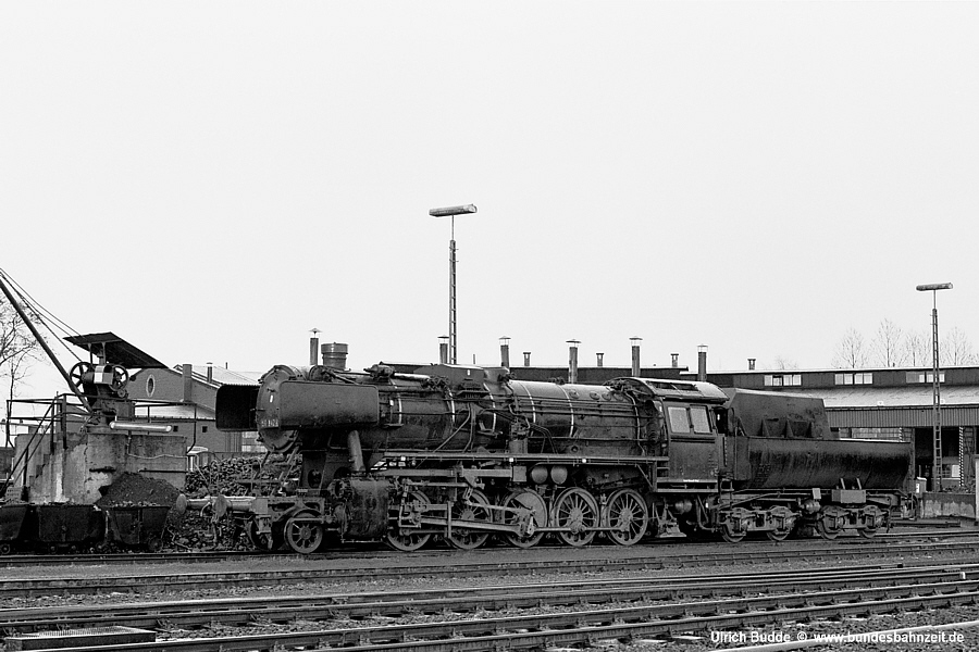

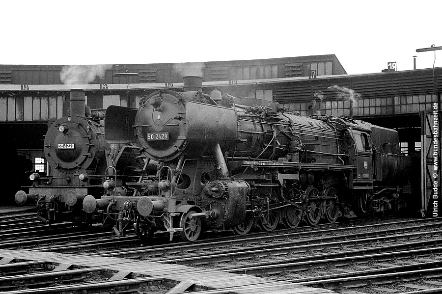

http://www.bundesbahnzeit.de/dso/50_Wannentender/b08-50_2428.jpg
Bild 8
50 2428 war die letzte 50er der zum Schluss seltenen Variante mit offenem Führerhaus und Wannentender; Bw Gremberg, 01.05.69.

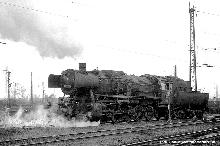

http://www.bundesbahnzeit.de/dso/50_Wannentender/b11-50_2935.jpg
Bild 11
Bei 50 2935 (Wed) erinnert lediglich das eckige Frontfenster samt Fensterschirm an ein Norweger-Führerhaus. Aufnahme im Rbf Duisburg-Wedau am 08.04.68.
Geschlossenes Führerhaus mit 2 Seitenfenstern, eckige Frontfenster, Lüftungsklappen in der Dachrundung.
Wannentender der Regelbauart, Kohlenkasten mit geradem Rand und 4 kleinen Seitenstreben.

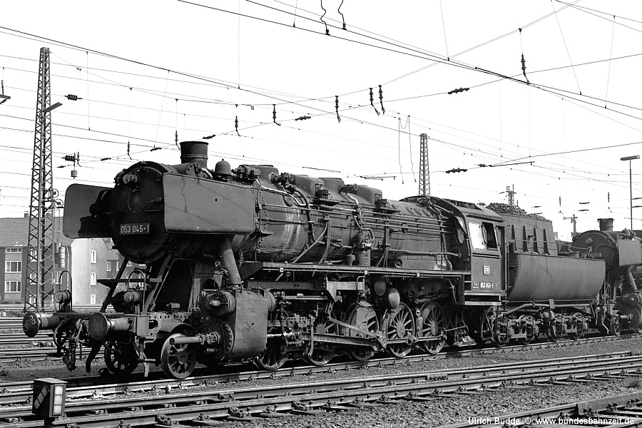

Damit kommen wir jetzt zu den Loks, die gemäß Liste 1 mit Norweger-Führerhaus und Wannentender geliefert wurden.
http://www.bundesbahnzeit.de/dso/50_Wannentender/b12-053_045.jpg
Bild 12
Das Führerhaus der Osterfelder 053 045-1 sieht am 23.04.71 allerdings eher aus wie ein mit Rückwand umgebautes Einheits-FH.
Aufnahme im Bw Oberhausen-Osterfeld Süd.

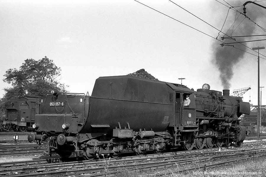

http://www.bundesbahnzeit.de/dso/50_Wannentender/b14-053_057.jpg
Bild 14
Knapp ein Jahr später entstand am 01.08.69 an gleicher Stelle die Aufnahme von 053 057-6.
Geschlossenes Führerhaus mit 1 Fenster, vmtl. eckige Frontfenster, Lüftungsklappen in der Dachrundung.

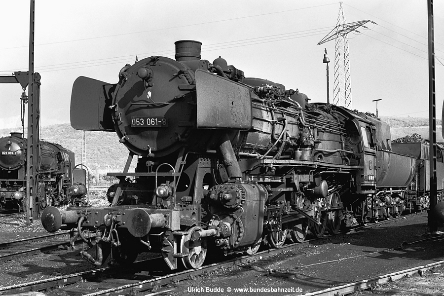

http://www.bundesbahnzeit.de/dso/50_Wannentender/b15-053_061.jpg
Bild 15
053 061-8 (Ehr), Bw Ehrang, 22.05.71.

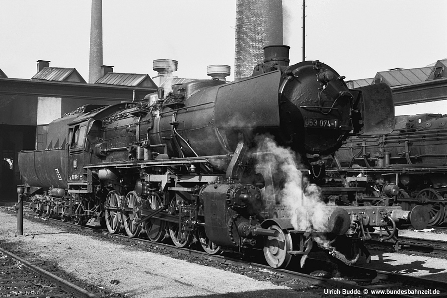

http://www.bundesbahnzeit.de/dso/50_Wannentender/b16-053_074.jpg
Bild 16
053 074-1 (Kla), Bw Kaiserslautern, 05.04.71.

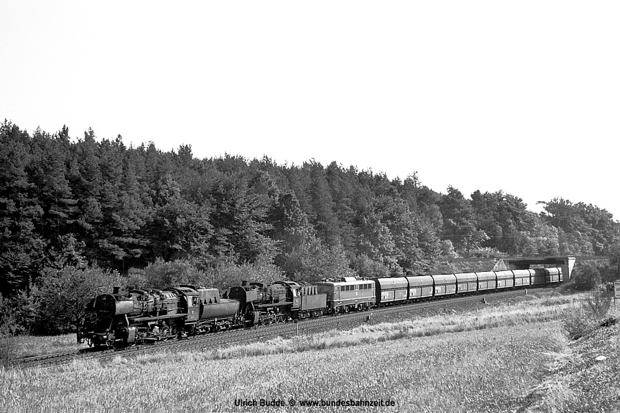

Von 053 074-1 füge ich ausnahmsweise mal wieder ein Betriebsfoto ein. Zusammen mit 053 062-6 schleppt sie am 11.09.73 den Umleiter-Güterzug Dg 69473 samt abgebügelter 140 763-4 bei Enkenbach auf der Alsenztalbahn nach Norden.

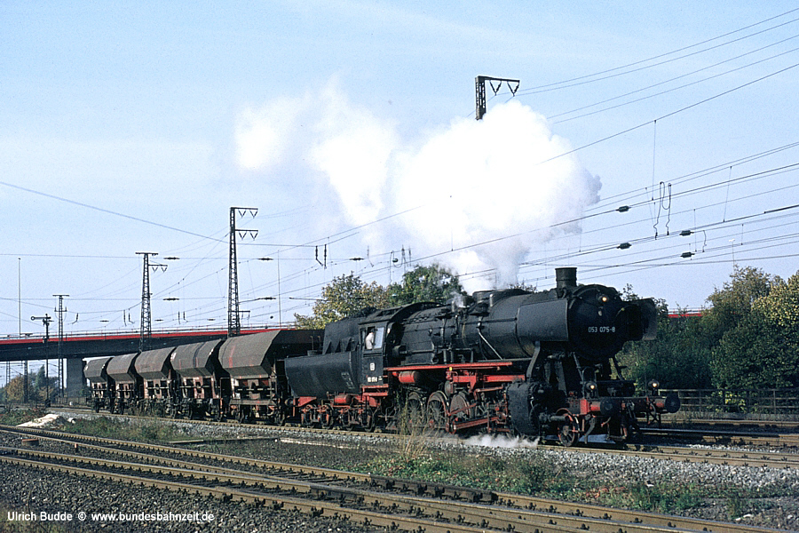

http://www.bundesbahnzeit.de/dso/50_Wannentender/b18-053_075.jpg
Bild 18
053 075-8 vom Bw Wedau war die letzte Wannentender-50 bei der DB.
Von dem ursprünglich vorhandenen Norweger-Führerhaus ist allerdings nichts mehr übrig geblieben. Aufnahme in Duisburg-Hochfeld Süd am 23.10.75.

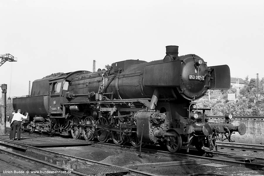

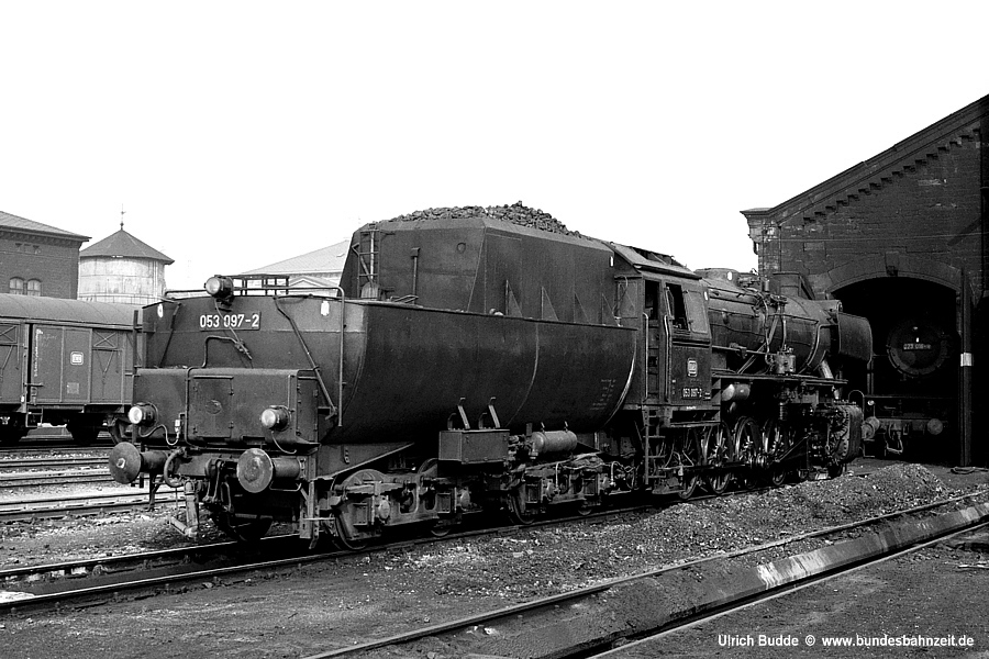

http://www.bundesbahnzeit.de/dso/50_Wannentender/b19-053_097.jpg
Bild 19
053 097-2 (Ulm), Bw Ulm, 08.08.69.
Geschlossenes Führerhaus mit 2 Seitenfenstern, eckigen Frontfenstern, Lüftungsklappen in der Dachrundung.

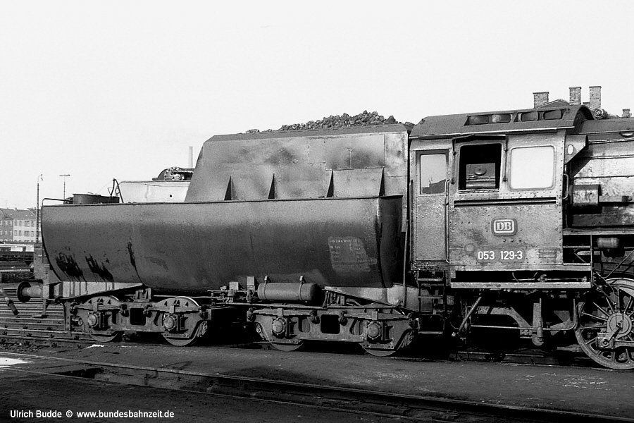

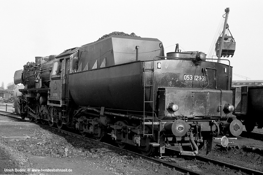

http://www.bundesbahnzeit.de/dso/50_Wannentender/b23-053_129.jpg
Bild 23
053 129-3 (Sft), Bw Schweinfurt, 05.04.69.
Wannentender der Regelbauart, Kohlenkasten mit abgekantetem Rand und 4 niedrigen Seitenstreben.
http://www.bundesbahnzeit.de/dso/50_Wannentender/b24-053_129.jpg
Bild 24
Und das Ganze noch einmal spitz von hinten: 053 129-3 (Sft), Bw Schweinfurt, 05.04.69.

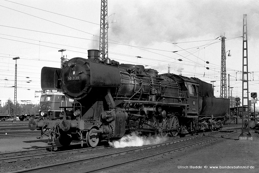

https://www.bundesbahnzeit.de/dso/50_Wannentender/b25-50_3139.jpg
Bild 25
50 3139 sah bei ihrer Ablieferung schon fast wie eine 52er aus. Mit SDS Kessel und umgebautem Führerhaus präsentierte sich die Flensburger Maschine im Bw Hamburg-Eidelstedt jedoch als Zwitter zwischen beiden Baureihen.
Wannentender der Regelbauart, Kohlenkasten mit geradem Rand und 2 hohen und 2 kleinen Seitenstreben.

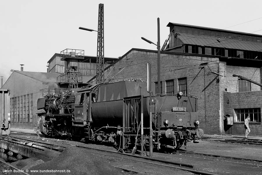

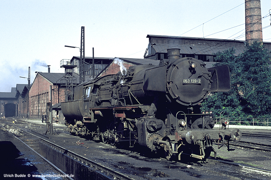

https://www.bundesbahnzeit.de/dso/50_Wannentender/b26-053_139.jpg
Bild 26
Inzwischen mit neuer Nummer 053 139-2 und in Saarbrücken stationiert zeigt die Ansicht von hinten deutlicher die unterschiedlich hohen Seitenverstrebungen am Kohlenkasten. Bw Saarbrücken Hbf, 11.09.73.
https://www.bundesbahnzeit.de/dso/50_Wannentender/b27-053_139.jpg
Bild 27
Zwei Tage später, am 13.09.73, entstand an gleicher Stelle sogar ein Farbdia von 053 139-2.
In Farbe wird allerdings auch der völlig abgewirtschaftete Zustand der Lok deutlich, typisch für die letzte Phase des Dampfbetriebs bei der DB.

Re: Wannentender 50er Bild 1/Frage
geschrieben von: Olaf Ott
Datum: 12.06.26 19:08
Hallo Ulrich!
Vielen Dank für diesen Beitrag. Die Vielfalt ist schon toll.
Zu Bild 1: Hat der Tender eine Griffleiste am Kohlenkasten? Das sah ich so noch nicht.
Beste Grüße!
Olaf Ott
1-mal bearbeitet. Zuletzt am 12.06.26 19:36.

Bild einer WT-50 aus dem 3000er Nummernbereich
geschrieben von: Hans Schülke
Datum: 12.06.26 21:22
Guten Abend!
Die Nürnberger 50 3085 rollt hinab zum Ausfahrtbahnhof an einen Güterzug in Richtung Osten. Bw Nürnberg Rbf, Juli 1963
Hans

besten Dank für diesen spannenden Beitrag. Hier kommen die spärlichen Informationen zum Wannentender der 50 2367.
Am 16.03.1964 gibt 50 2367 diesen Wannentender an die bereits z-gestellte 50 3017. Sein Ende fand er mit dieser Lok im 1.Quartal 1965 im AW Schwerte.
Beste Grüße Friedemann
Hallo Alexander,
diese Frage hatte mich auch schon beschäftigt.
Auf meine Anfrage vor einigen Jahren hier im DSO bekam ich die Rückmeldung, dass es sich wohl, um für die spezielle Verwendung mit der BR 38.10-40 umgebaute Wannentender handelt, die wie hier eine Anschlußverwendung mit einer 50 gefunden haben.
Möglicherweise erleichterte und beschleunigte die zentrale Einfüllöffnung das Wasserfassen.
Vielen Dank!
geschrieben von: Stefan Walter
Datum: 14.06.26 16:52
Hallo Ulrich,
Vielen Dank für diese Aufnahmen!
denkbar ist auch, dass mit der Einfüllung auf dem Scheitel der Deckenwölbung des Tenders der Wasserraum höher befüllt werden kann.
Es wird nicht viel sein, aber ich kann mich schwach an frühere DSO-Beiträge erinnern, wo über die Entwicklungszeit der Tender
diskutiert wurde.
Da hat man die Anschriften nach dem Auslitern der Tender von 32m³ auf 30m³ korrigieren müssen, weil bei den äußeren Einfüllöffnungen
das Volumen unter der Wölbung der Decke des Wasserraums nicht genutzt werden kann.
VG Dirk

Die Griffstange am Kohlenkasten
Datum: 15.06.26 16:33
Moin Olaf,
ja, die Griffstange am Kohlenkasten ist wirklich höchst selten.
Im Eifer des Gefechts habe ich es leider versäumt, darauf hinzuweisen.
Danke fürs Aufmerksammachen,
Ulrich
Fehler bei 50 3171
geschrieben von: Holger Vohns
Datum: 18.06.26 09:22
ulrich budde schrieb:
[www.bundesbahnzeit.de]
Bild 28
50 3171 entstand lt. amtlichen Unterlagen aus 52 135, also einer der Fertigbau 52er von 1948. Aber von der ursprünglichen Kriegslok ist nicht mehr viel übriggeblieben. Der Rahmen stammt von 50 2254 (Stichwort "Schwerter Rahmentausch") und auch der Kessel ist ein vierdomiger Friedenskessel. Lediglich der Mischvorwärmer Typ Henschel MVR ohne Rauchkammeraufbau, vielleicht die Radsätze, sowie Norweger-Führerhaus und Wannentender könnten von der offiziellen Spenderlok stammen.
Mein Freund Herbert Schambach erwischte in Löhne beheimatete Maschine am 08.08.59 im Bw Hamm G.
Damit sind jetzt alle Wannentender-50er aus meiner Sammlung wenigstens mit einem Bild hier vertreten. Auf weitere Ansichten und Streckenfotos verzichte ich, da es mir in diesem Beitrag um die Bauartmerkmale der jeweiligen Loks ging. Unterm Strich komme ich bei 20 gezeigten Loks auf 13 verschiedene Varianten, allein was die Kombination aus Führerhaus und Tender betrifft. Nimmt man noch die anderen Bauartmerkmale der Loks hinzu, bestätigt sich wieder das Phänomen, dass keine Lok völlig identisch mit einer anderen war.
Einen schönen Tag noch,
Hallo Ulrich,
Danke für diesen tollen Beitrag und die darin enthaltenen Bilder.
Bei der 50 3171 hat sich aber ein Fehler eingeschlichen. 50 3171 erhielt zwar den Rahmen DWM 1942/428 aus 50 2254, so auch u.a. bei Wenzel/Ebel, Die Baureihe 50, Band 2, Eisenbahn-Kurier Verlag 1988, S. 36 angegeben. Aber beim Stichwort "Schwerter Rahmentausch" kommen wir zum Fehler.
50 2254 gehörte erstens nicht zu dem Kreis der Lokomotiven des "Schwerter Rahmentausch". Nebenbei bemerkt, nicht jeder BR 50 Rahmentausch im AW Schwerte gehörte zum "Schwerter Rahmentausch"! Und zweitens, die MV 50 3165 – 50 3171 wurde allesamt im AW Bremen umgebaut und nicht wie bei einigen, so auch u.a. bei Wenzel/Ebel, Die Baureihe 50, Band 2, Eisenbahn-Kurier Verlag 1988, S. 36 angegeben, im AW Schwerte.
Nachlesen kann man das u.a. bei dem sehr gut recherchierten Beitrag von Hartmut Riedemann,
Die Mischvorwärmer 52 der DB und die Umbauten in 50 3165-3171 (m 4 B)
[www.drehscheibe-foren.de]
Nochmals Danke für den tollen Beitrag.
