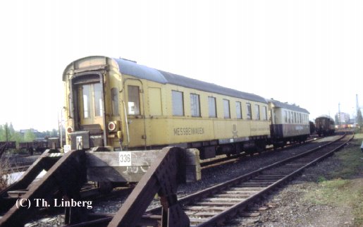

11 212 AB 4ü-23 -> Mü 5003 -> 99-40 003 Messwagen -> Messbeiwagen -> FE Münster -> HE Oberhausen -> abg. Rheinkamp
DatumEreignisNummer, GattungBemerkungen
__.__.1924gebaut alsMün 21 505 AB 4ü-23van der Zypen & Charlier, Köln-Deutz
27.03.1930Nummer11 212 Mün AB 4ü-23
__.__.1941Umbau10 485 Bln Büro 4ü-23/41Fürsorgewagen der Gesundheitsstelle der Einwandererzentralstelle Potsdam
07.09.1949Nummer DB10 485 ___ Sdr 4ü-23/41
__.08.1953Umbau Wegm11 212 ___ B 4üe-23/41/53Cilli II. Los, Wegmann
03.06.1956Klassenreform11 212 ___ B 4üe-23/41/53
__.04.1961ausgemustert
__.10.1964Umbau FfmMü 5003 Meßwagen 318 für BrückenBZA München Dez 14 Baustatik
30.09.1966EDV-Nummer51 80 99-43 003-6 Meßwagen 318 für BrückenBZA München Dez 14 Baustatik
13.01.1969Umbau51 80 99-40 003-9 Meßwagen 318 für BrückenBZA München Dez 14 Baustatik
__.04.1977Gattung51 80 99-40 003-9 Messgerätewagen 318BZA Minden (Westf) Abt L 25.06.1982 Coesfeld
__.__.197_Gattung51 80 99-40 003-9 Messbeiwagen 328BZA Minden (Westf) Abt L Messbeiwagen 328
__.__.198_Gattung60 80 99-40 003-8 Messbeiwagen 328BZA Minden (Westf) Abt L
__.__.1989ausgemustert
__.__.1989EigentümerFE Münsterohne weitere Angaben
__.__.1999EigentümerHE Oberhausenam 11. Juli 2013 abg. im Bf Rheinkamp, und im April 2014

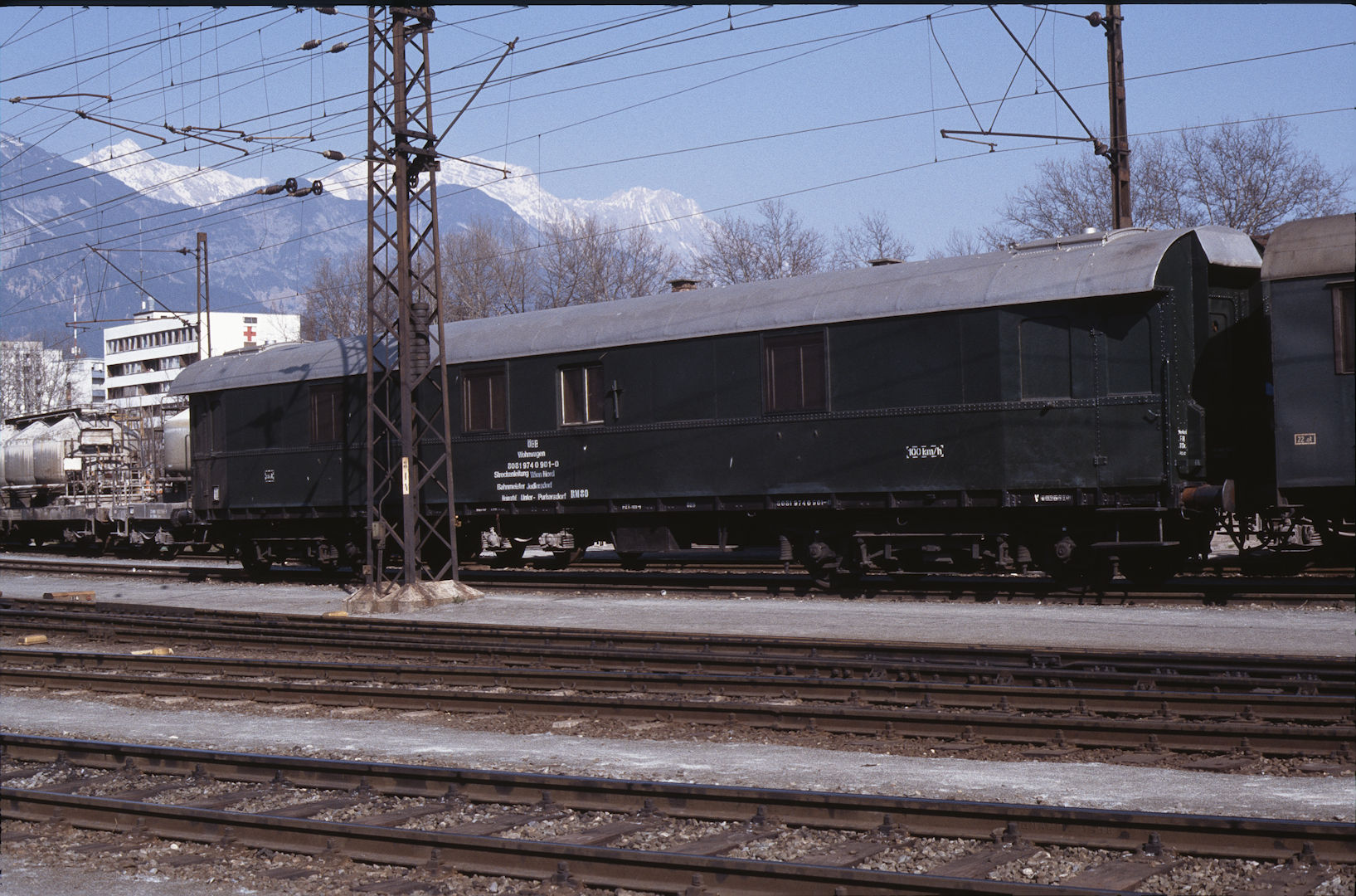

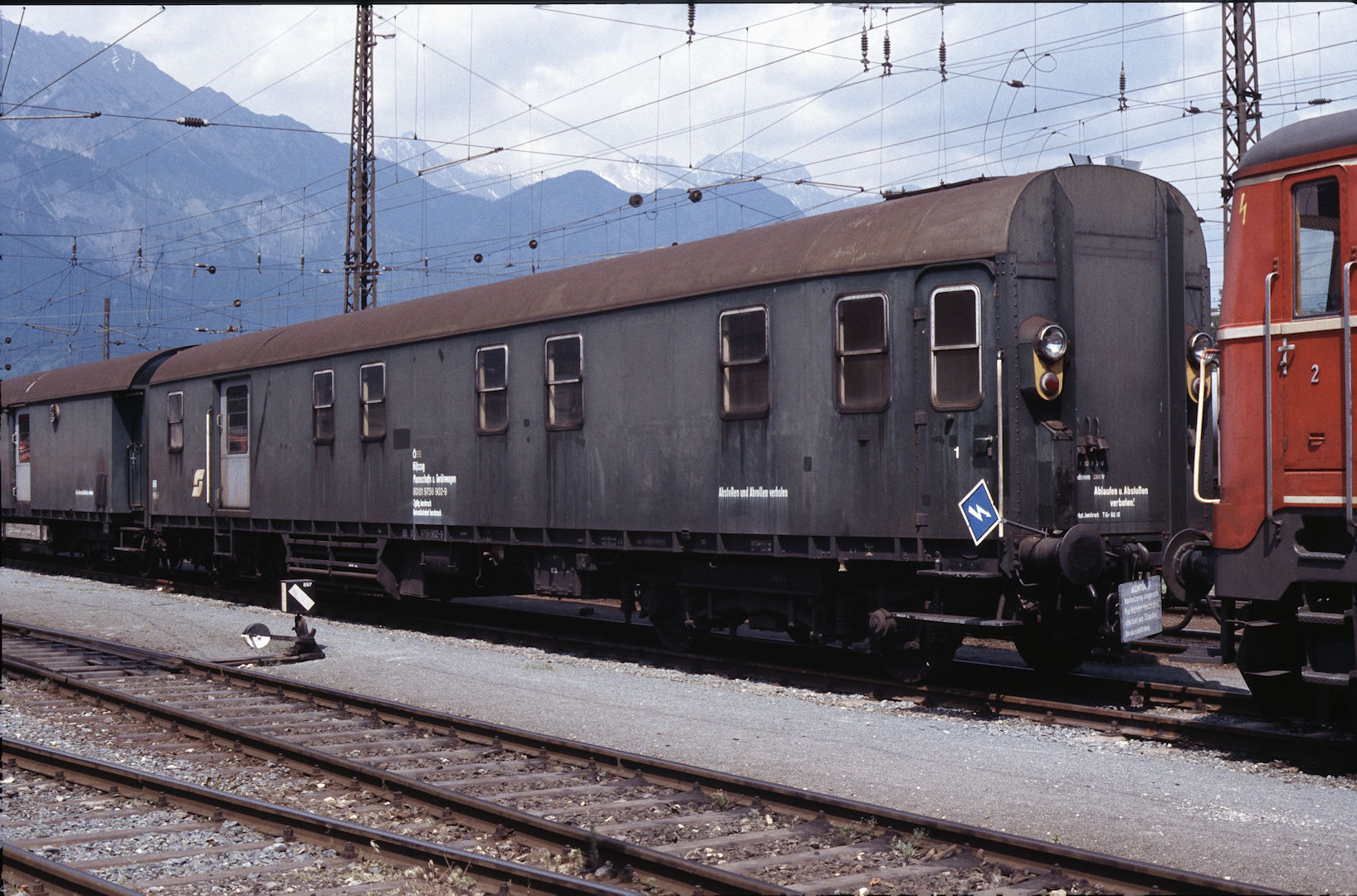

11 273 AB 4ü-23a -> ÖBB 11 301 A 4üh -> 974 0 900 Wohnwagen -> 975 7 004 SR ÖSEK Heizhaus Strasshof
__.__.192_Beschaffungsnr. 07214 Ost ABBü-23a
__.__.1924gebaut alsOst 21 508 AB 4ü-23aWegmann & Co, Kassel
27.03.1930Nummer11 273 Ost AB 4ü-23a
__.__.195_Nummer ÖBB11 301 AB 4ü
03.06.1956Klassenreform11 301 A 4üh
__.__.1956ausgemustert
__.__.1962StatusBahndienstwagen Reserve
__.__.1964Umbau977 425 Wohnwagen
__.__.19__EDV-Nummer81 81 974 0 900-2 Wohnwagenam 27. Juli 1986 in St. Veith
__.__.19__EigentümerÖSEK Heizhaus StrasshofHeizhaus Strasshof am 01. Juli 2003
__.__.20__Umbau80 81 975 7 004-3 SRHeizhaus Strasshof am 18. August 2022

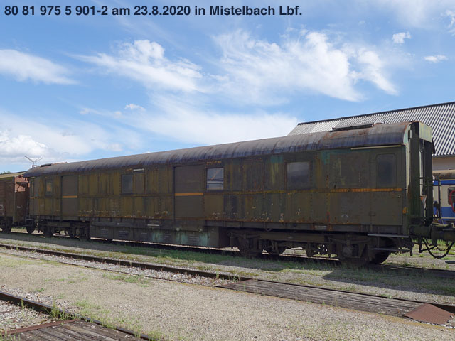

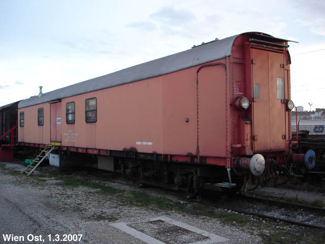

11 284 AB 4ü-23 -> ÖBB 21 381 AB 4üh -> 975 6 904 Werkstättenwagen -> ÖSEK Heizhaus Strasshof
__.__.1923Beschaffungsnr.07225 Ost ABBü-23
__.__.1924gebaut alsOst 21 514 AB 4ü-23van der Zypen & Charlier, Köln-Deutz
27.03.1930Nummer11 284 Ost AB 4ü-23
__.__.195_Nummer ÖBB11 303 AB 4ü
03.06.1956Klassenreform21 381 AB 4üh
30.09.1966EDV-Nummer50 81 37-13 200-9 ABü
__.__.1972ausgemustert
__.__.1972Umbau970 045 Werkstättenwagen
__.__.197_EDV-Nummer80 81 975 6 904-5 Werkstättenwagenam 01. März 2007 in Wien Ost
__.__.20__ausgemustert
__.__.20__EigentümerÖSEK Heizhaus Strasshof

16 060 C 4ü-22a -> Ffm 5817 -> 99-11 009-0 -> Bfwg 61 172 Bremsunterrichtswagen -> DB Museum Koblenz-Lützel
__.__.1923gebaut als07118 Hal CCü-22aLinke-Hofmann-Lauchhammer, Breslau
Nmpl 1923NummerHal 26 508 C 4ü-22a
27.03.1930Nummer16 060 Hal C 4ü-22a
07.09.1949Nummer DB16 060 ___ C 4ü-22a
03.06.1956Klassenreform16 060 ___ B 4üwe-22a/51
__.03.1964ausgemustertBD Nürnberg
30.09.1964Umbau LbFfm 5817 Unterrichtswagen 338Bww Frankfurt (M) Hbf, Bremsen
__.__.197_EDV-Nummer60 80 99-11 009-0 Unterrichtswagen 338Bww Frankfurt (M) Hbf, Bremsen
__.__.198_NummerBfwg 61 172-3 Frankfurt (M) GbfBremsunterrichtswagen
199_/200_Standort
Bw Mainz-Bischhofsheim
__.__.2020EigentümerDBMuseumStandort Koblenz-Lützel, am 7. Februar 2021 durch Neuss dahin

LBE 436 C 4ü –> DRB 18 4692 C 4ü-25 LBE -> ÖBB 30 516 B 4üh -> 975 6 902-9 Mannschafts- und Gerätewagen -> Museum Knittelfeld
__.__.1926gebaut alsLBE 436 C 4üWUMAG, Görlitz
01.01.1938Nummer DRB18 4692 Swn C 4ü-25 LBE
__.__.194_Nummer ÖBB18 469 C 4ü
__.__.195_Nummer16 469 C 4ü
03.06.1956Klassenreform30 516 B 4üh
__.__.196_ausgemustert
__.__.1969Umbau970 039 Personal- und Gerätewagen
__.__.19__EDV-Nummer80 81 975 6 902-9 Mannschafts- und GerätewagenHilfszug Innsbruck am 27. Mai 1990 in der Zf Innsbruck
19__/20__ausgemustert
19__/20__EigentümerEisenbahnmuseum- und Nostalgieclub Knittelfeldam 2. September 2022 in Knittelfeld

11 318 AB 4ü-26 -> ÖBB 21 385 AB 4üu -> 974 0 906 Wohnwagen -> ÖSEK Heizhaus Strasshof
__.__.1927gebaut alsHan 21 519 AB 4ü-26Linke-Hofmann-Lauchhammer, Breslau
27.03.1930Nummer11 318 Han AB 4ü-26
__.__.194_Nummer ÖBB11 318 AB 4ü
__.__.1952Nummer11 310 AB 4ü
03.06.1956Klassenreform21 385 AB 4üh
30.09.1966EDV-Nummer51 81 38-13 350-1 ABüh
__.__.1974Nummer50 81 28-03 350-5 Büh
__.__.19__ausgemustert
__.__.1977Umbau977 710 Wohnwagen
__.__.19__EDV-Nummer80 81 974 0 906-9 Wohnwagen
__.__.20__EigentümerÖSEK Heizhaus Strasshofin Strasshof

16 107 C 4ü-26 -> ÖBB 30 511 B 4üh -> 975 5 901 Hilfszugwagen -> ÖGEG Ampflwang -> Neue Landesbahn Mistelbach
__.__.1927gebaut alsKln 26 518 C 4ü-26Düsseldorfer Eisenbahnbedarf AG
27.03.1930Nummer16 107 Kln C 4ü-26
__.__.194_Nummer ÖBB16 107 C 4ü
03.06.1956Klassenreform30 511 B 4üh
__.__.1969Umbau970 040 Hilfszugwagen
__.__.19__EDV-Nummer80 81 975 5 901-2 Hilfszugwagen
__.__.19__EigentümerÖGEG Museum Ampflwangim September 2017 in Ampflwang.
__.04.2020EigentümerVerein Neue Landesbahnam 23. August 2020 in Mistelbach.

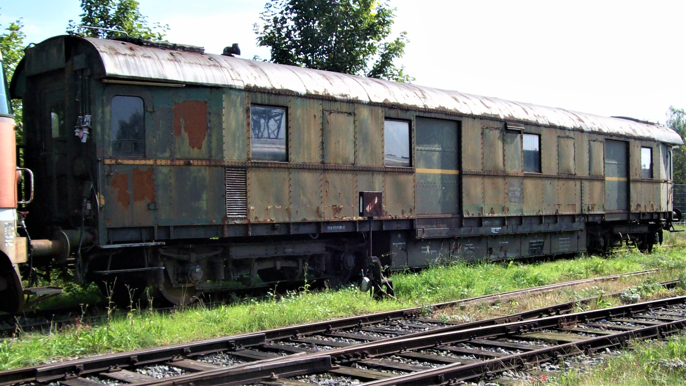

Unbekannt -> 99-11 090 -> Bfwg 72 303 Zugleiterwagen -> privat, Gaststätte Ebrach
kurz zuvor, im März 1972 ausgemustert, wurde 16 169 C 4ü-26 -> 51 80 20-10 002-1 Büe 350
__.07.1972Umbau60 80 99-11 090-0 Büro-Zugleiterwagen 418
__.12.1975Gattung60 80 99-11 090-0 Zugleiterwagen 417
__.__.19__UmbauBfwg 72 303-1 Bf LichtenfelsZugleiterwagen
__.__.19__EigentümerPrivat, EbrachGaststätte in Ebrach

Moin Ulrich,
zu diesem Hecht
Datum	Ereignis	Nummer, Gattung	Bemerkungen
__.__.1924	gebaut als	Mün 21 505 AB 4ü-23	van der Zypen & Charlier, Köln-Deutz
27.03.1930	Nummer	11 212 Mün AB 4ü-23
__.__.1941	Umbau	10 485 Bln Büro 4ü-23/41	Fürsorgewagen der Gesundheitsstelle der Einwandererzentralstelle Potsdam
07.09.1949	Nummer DB	10 485 ___ Sdr 4ü-23/41
__.08.1953	Umbau Wegm	11 212 ___ B 4üe-23/41/53	Cilli II. Los, Wegmann
03.06.1956	Klassenreform	11 212 ___ B 4üe-23/41/53
__.04.1961	ausgemustert
__.10.1964	Umbau Ffm	Mü 5003 Meßwagen 318 für Brücken	BZA München Dez 14 Baustatik
30.09.1966	EDV-Nummer	51 80 99-43 003-6 Meßwagen 318 für Brücken	BZA München Dez 14 Baustatik
13.01.1969	Umbau	51 80 99-40 003-9 Meßwagen 318 für Brücken	BZA München Dez 14 Baustatik
__.04.1977	Gattung	51 80 99-40 003-9 Messgerätewagen 318	BZA Minden (Westf) Abt L 25.06.1982 Coesfeld
__.__.197_	Gattung	51 80 99-40 003-9 Messbeiwagen 328	BZA Minden (Westf) Abt L Messbeiwagen 328
__.__.198_	Gattung	60 80 99-40 003-8 Messbeiwagen 328	BZA Minden (Westf) Abt L
__.__.1989	ausgemustert
__.__.1989	Eigentümer	FE Münster	ohne weitere Angaben
__.__.1999	Eigentümer	HE Oberhausen	am 11. Juli 2013 abg. im Bf Rheinkamp, und im April 2014
kann ich eine Aufnahme vom 24.10.1986 beisteuern:
https://www.eisenbahnhobby.de/krupp/238-23_51809940003-9_Essen-Krupp-Anheizsch_24-10-86_S.jpg
Aufnahmeort ist der Kruppsche Anheizschuppen im Werksbereich M1 in Essen.
