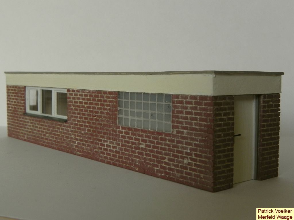

Das Gebäude der Waage ist ein sehr containerähnliches Teil. Der Nachbau war an 3 Abenden erledigt. Die verwendeten Materialien: Mauerplatten H0 von Vollmer (nur für die Nachbildung große Steinformate nutzbar) und Polystyrol Platten, 0,3 mm Draht und Papier. Kein Witz, kein Bausatz wurde geplündert!
Besonders gefallen tun mir meine Glasbausteine, die sehr fummelig waren. Und die Türen mit Putzfuge und Rahmen und selbst gebauter Drückergarnitur kommen aber doch auch ganz gut?
http://patrick.thwoditsch.de/drehscheibe/merfeldmodell52.jpg
Auf der anderen Seite ein noch größeres Fenster, noch mehr Glasbausteine (das ist schonmal besser gebastelt worden) und eine weitere Tür.

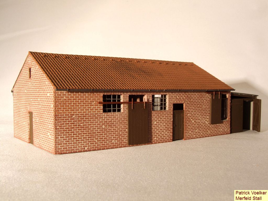

Weiter ging es diese Woche mit dem Stall. Der steht in der Nähe der früheren Gleissperre. Direkt aus dem Schuppen wurden vor allem Schweine für den Transport zur Schlachterei Schweissfurth in Herten verladen. Der Bau wurde schon mehrfach umgebaut, also keine Ahnung wie das Teil 1980 aussah. Ich habe mich daher für die heutige Konfiguration entschieden. Material wieder die H0 Vollmer-Platten, Auhagen Dachplatten u. Regenrinnen, Polystyrol, Messingdraht und ein großer Schwung aus der Restekiste des MEC-Dülmen (Ich nehme mal an viel Pola und Faller, vielleicht erkennt ja jemand was wieder).
Auf der Ladestraßenseite befindet sich eine Ladeklappe, vergitterte Fenster, eine Tür und ein Tor. Den Schuppen aus Eternitplatten habe ich bisher garnicht erwähnt, aber für das Stündchen Bastelzeit will ich hier mal keinen großen Aufriss machen. Auf den Bildern fällt auf, dass ich die Wände aus diversen Mauerresten zusammengestoppelt habe. Aber da der Stall mehrfach umgebaut wurde, gibt das den Eindruck des Vorbildes ganz gut wieder.
http://patrick.thwoditsch.de/drehscheibe/merfeldmodell57.jpg
http://patrick.thwoditsch.de/drehscheibe/merfeldmodell56.jpg
Die Gleisseite. Hier an den Türen muss sich in irgendeiner Form die Überladerampe zum Gleis befunden haben. Der Abstand betrug ca. 5 m.
Besonders frickelig waren die Lüftungsziegel. Ja, auch Polystyrol, 2 mm Stange. Flachgefeilt, angeschrägt und abgetrennt. Das Ganze 19 mal je Seite. Hat auf jeden Fall länger gedauert als der Eternit-Schuppen.
http://patrick.thwoditsch.de/drehscheibe/merfeldmodell58.jpg
