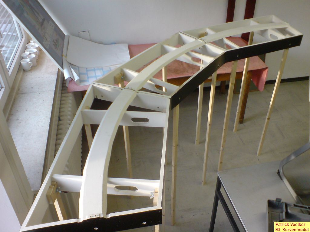

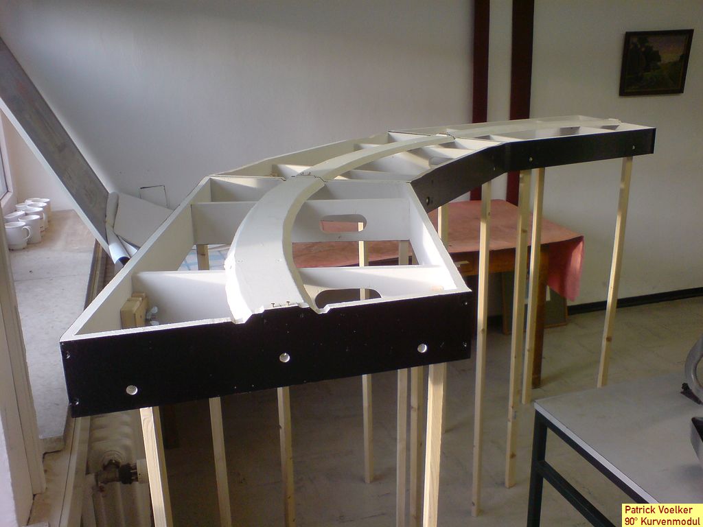

Im Mai 2012 war ich in der Holzwerkstatt und habe die 15 mm Multiplexplatten zugeschnitten. Modulkastenhöhe: 10,4 cm von Unterkante bis Höchstpunkt Kopfplatte ohne Gleis. Am 08.10.2012 hatte ich es dann geschafft, die Holzkisten waren fertig:
http://patrick.thwoditsch.de/drehscheibe/90gradkurve01.jpg
Die großen Bohrungen in den Spanten sind für die Durchführung der Fremo-Verkabelung und Signalkabeln.
http://patrick.thwoditsch.de/drehscheibe/90gradkurve02.jpg

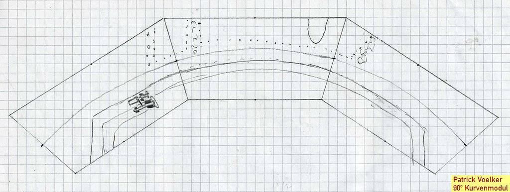

Im Winter habe ich dann vor mich hin gebastelt. Die Landschaftshaut ist aus Styrodur, gespachtelt, besandet und dann begrünt. Kurz bevor es mit der Gestaltung los gehen konnte habe ich noch schnell einen Entwurf gemacht. Gedanke dabei ist: Die Grenzen der Felder verlaufen alle im ähnlichen Winkel, denn die Bahnlinie wurde nach der Aufteilung der Felder gebaut.
http://patrick.thwoditsch.de/drehscheibe/90gradkurve14.jpg

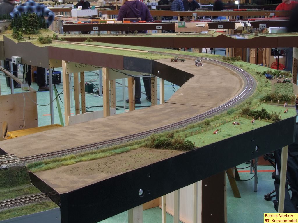

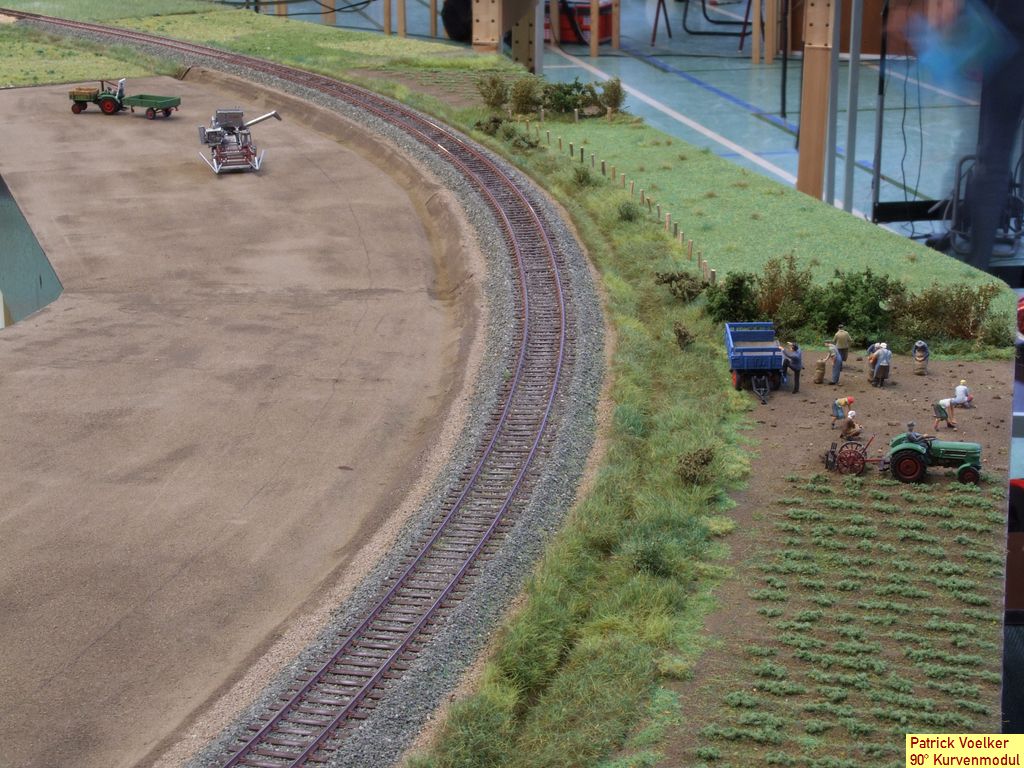

Auf der Fremo-Jahrestagung im März 2013 konnte dann die Premiere der Kurve erfolgen.
http://patrick.thwoditsch.de/drehscheibe/90gradkurve04.jpg
Da war erst die Außenkurve fertig gestaltet.
http://patrick.thwoditsch.de/drehscheibe/90gradkurve05.jpg

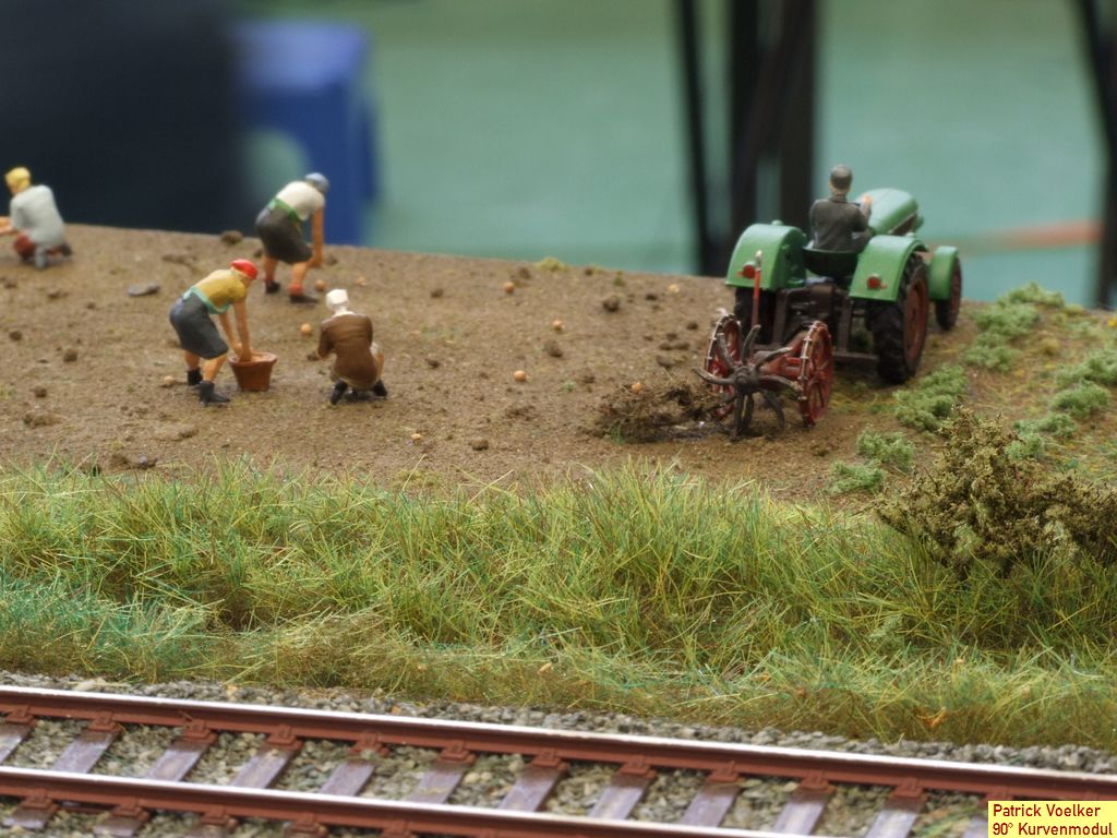

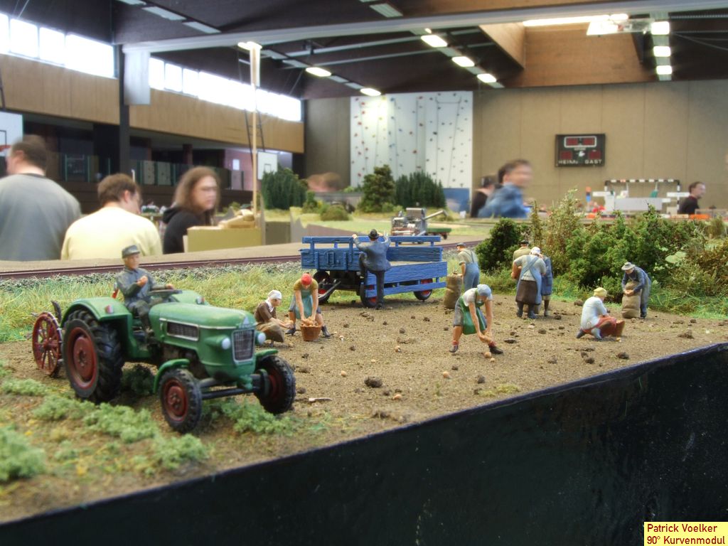

Auf dem mittleren Teil befindet sich eine Ernteszene für Kartoffeln.
http://patrick.thwoditsch.de/drehscheibe/90gradkurve03.jpg

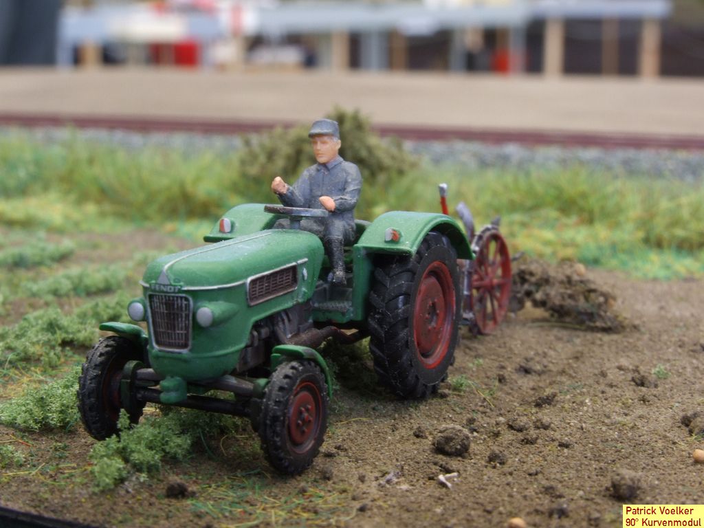

Vor den Kartoffelroder können verschiedene Schlepper gespannt werden. Die Deichsel ist noch beweglich, der Traktor wird in der allgemeinen Gestaltungskiste transportiert. Hier ist es Wikings Fendt Farmer 3S.
http://patrick.thwoditsch.de/drehscheibe/90gradkurve07.jpg
In der Tradtition des Ondruper Miststreuers habe ich auch beim Kartoffelroder wieder mit Filterwatte den Erdauswurf simuliert. Ich war noch nie bei diesem Vorgang dabei, und heute hängen an der Stelle eines solchen Roders ja halbe Fabriken an den Großschleppern. Ich hoffe ich liege trotzdem nah am Vorbild.
http://patrick.thwoditsch.de/drehscheibe/90gradkurve08.jpg

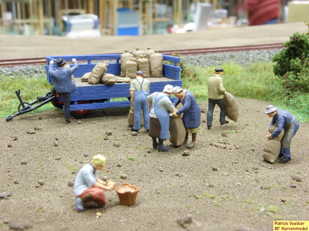

Viele fleißige Erntehelfer: Die Frauen sammeln die Kartoffeln ein, die Männer füllen die Säcke und wuchten sie auf den Transportanhänger. Alle Figuren und Ausstattungsmaterialien entstammen dem Kartoffelernteset von Preiser.
http://patrick.thwoditsch.de/drehscheibe/90gradkurve09.jpg

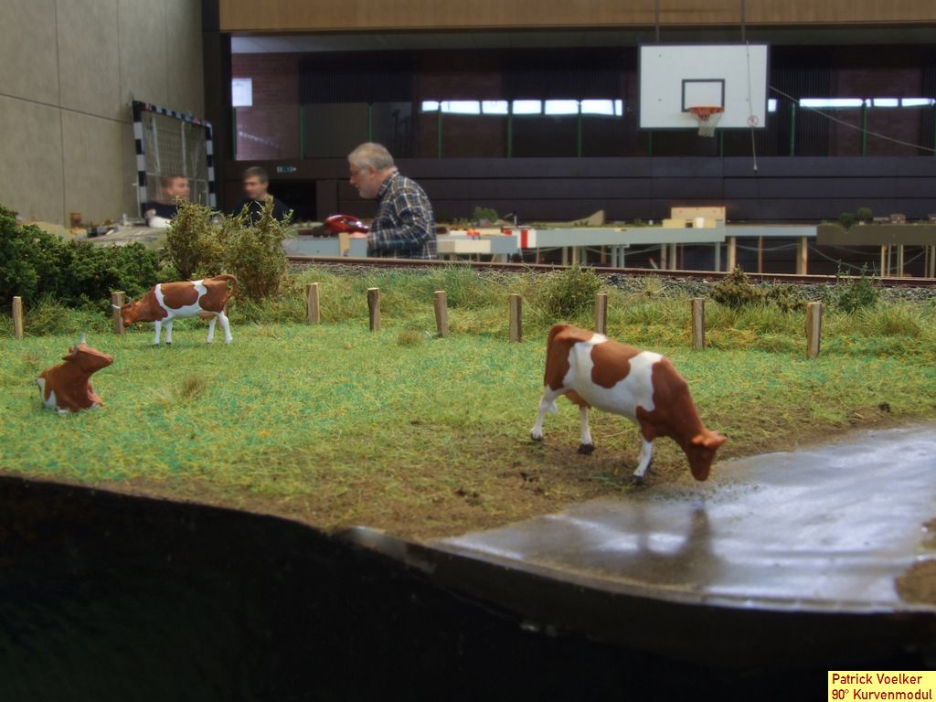

Nebenan bei den Kühen geht es geruhsamer zu. Sogar einen kleinen Tümpel mit Schlamm habe ich für die Rindviehcher angelegt.
http://patrick.thwoditsch.de/drehscheibe/90gradkurve06.jpg

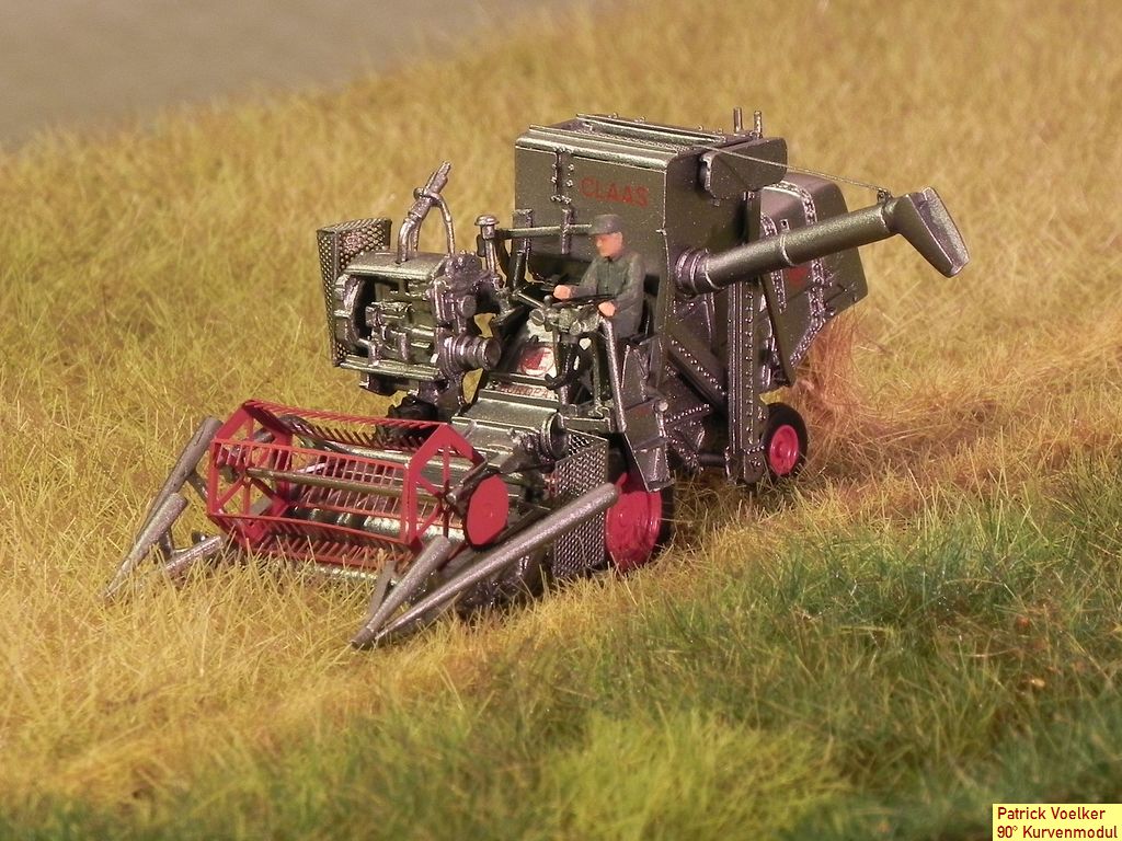

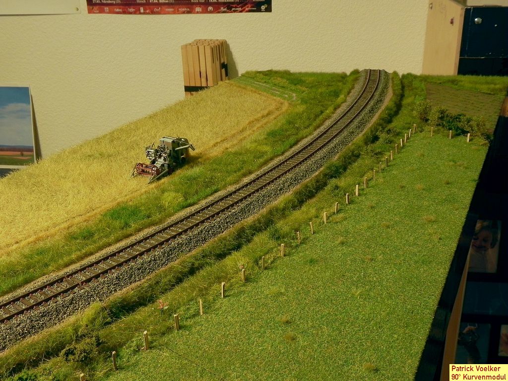

Besonders stolz bin ich natürlich auf meinen Claas Europa Mähdrescher von MoMiniatur. Recherche bei Youtube ergab, dass neben diesem kein Fahrzeug nebenher fährt, sondern das fertig gedroschene Getreide Schubweise auf Anhänger abgelassen wurde. Das Modell ist am Heck mit einem Hächsler ausgestattet (Das Vorbild gab es auch mit Binder). Das Getreidefeld entstand mit dem Begrasungsgerät aus der Fremoschmiede aus Heki-Fasern: 10 mm für die stehenden Halme, 6 mm für das Hächselgut. Bevor Beschwerden kommen: In den 60ern wurde noch nicht in Reihen ausgesäht.
http://patrick.thwoditsch.de/drehscheibe/90gradkurve10.jpg

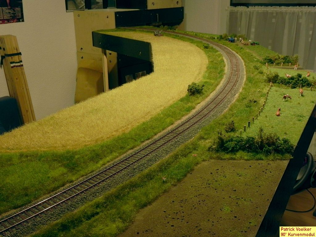

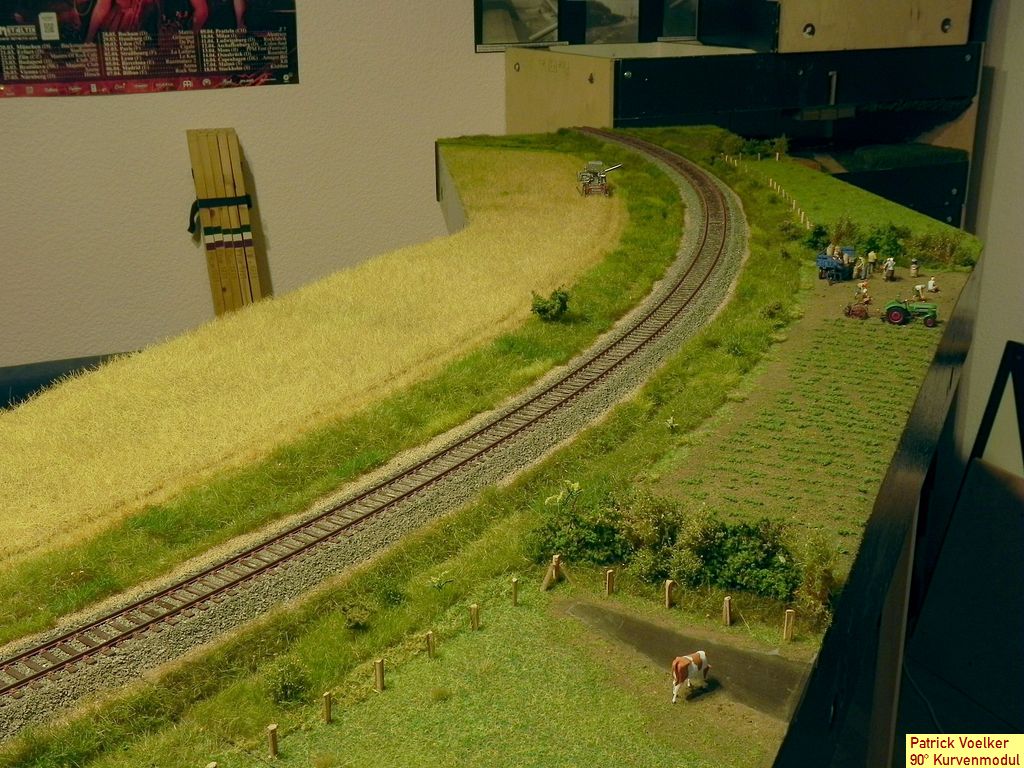

Jetzt ein Flug über alle drei fertig gestalteten Segmente:
http://patrick.thwoditsch.de/drehscheibe/90gradkurve11.jpg
http://patrick.thwoditsch.de/drehscheibe/90gradkurve12.jpg
http://patrick.thwoditsch.de/drehscheibe/90gradkurve13.jpg

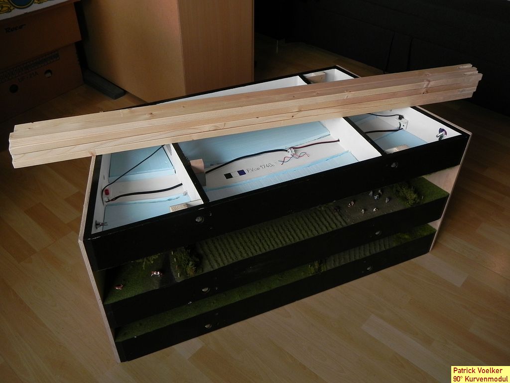

Am Schluss noch das Paket, welches ich in Zukunft mit auf Fremotreffen nehmen kann: 102 cm lang, 48 cm breit und 45,5 cm hoch, etwa 20 kg. Dazu 12 meiner Einheitsbeine, eigentlich reichen für die Aufstellung 8 Beine völlig aus. Einen Baubericht für die höhenverstellbaren Beine und Beinhalter findet sich in meinem aktuellen Blogeintrag: [www.ondrup.blogspot.de]
http://patrick.thwoditsch.de/drehscheibe/90gradkurve15.jpg
