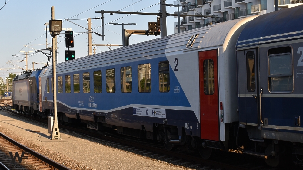

der Nachtzug von Wien nach Bukarest (D 346 - 347 Dacia) führte heute an der Spitze des Zuges einen Großraum-Personenwagen mit, dessen ungewohnte Lackierung eine nähere Betrachtung wert erscheint.
Abgesehen von der modernen Lackierung sei angemerkt, daß der seit vielen Jahren notierte Nachtzug im rumänischen Zugteil grundsätzlich keine Großraum-, sondern neben Schlaf- und Liegewagen ausschließlich Abteilwagen mit sich führt.

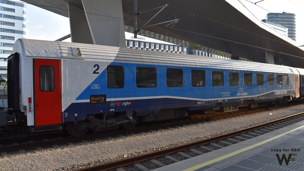

Der gegenständliche Bmpz 61 53 21-91 018-9 war allerdings auch leer und abgesperrt. Hier eine Gesamtaufnahme (alle Bilder: Wien Hbf, 03.08.26) :

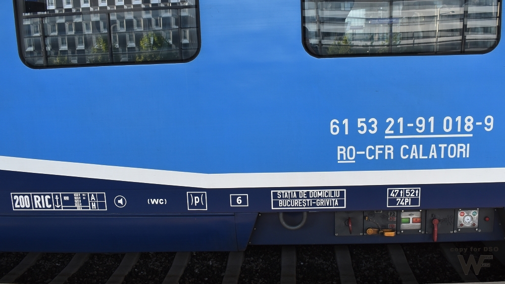

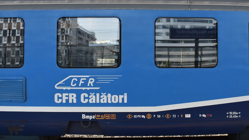

Die Anschriften im Detail: Der CFR-Schriftzug ist deutlich größer geworden...
https://s1.directupload.eu/images/user/260804/zylgf5gs.jpg

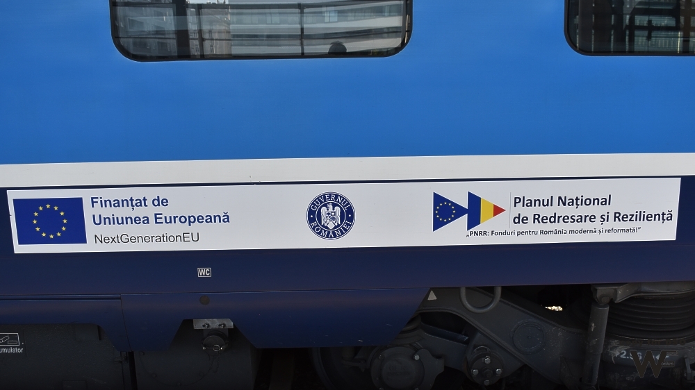

Für die Übersetzung dieser Beklebung braucht man nicht unbedingt den Gockel:
https://s1.directupload.eu/images/user/260804/4cbhibtc.jpg

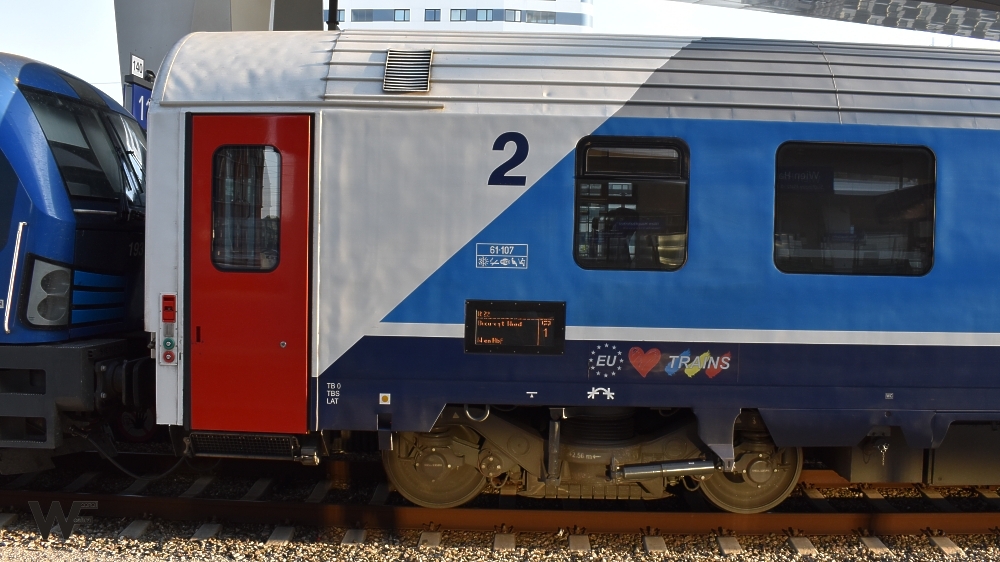

Der beidseitig gleich lackierte (und beklebte) Wagen ist vermutlich ein Umbau eines ehemaligen Abteilwagens 21-90 (B11), von denen eine kleine Serie ab 2023/2024 in den Werkstätten Atelierele CFR Grivița modernisiert wurde. Außer der Erweiterung von 66 auf nunmehr 74 Plätze durch Entfernen der Abteilwände erhielt der Wagen neben Klima und WLAN auch ein Display; die Schwenkschiebetüren kommen ohne Führungsschienen aus:

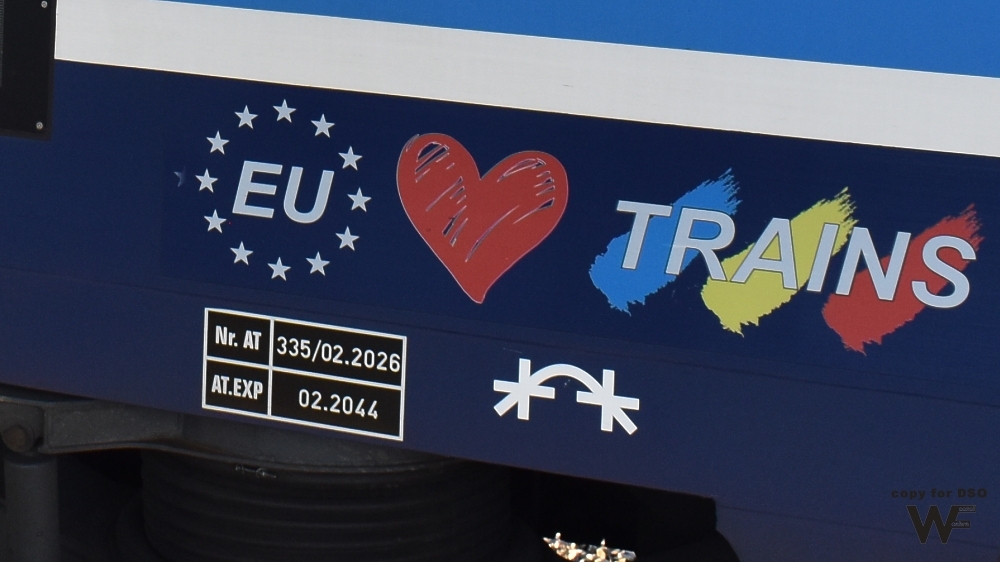

Äußerst aufschlußreich erscheint dieser Hinweis mit einer Art Inventarnummer und einem Fristende (sofern man EXP nicht als Ablaufdatum interpretieren will, wird wohl eine R3 mit Neulack gemeint sein), das mit 18 Jahren sehr großzügig dimensioniert erscheint:
https://s1.directupload.eu/images/user/260804/z3a9wej9.jpg
Und Abfahrt. Die Lackierung mit der bauchigen Trennlinie unterhalb der Fenster wirkt gegenüber jener des im Anschnitt noch zu sehenden CFR-Liegewagens deutlich moderner. Ob diese(r) Großraumwagen auch planmäßig nach Wien kommt/kommen? Bei heute offiziell gemessenen 40,1 Grad in Wien wäre zumindest die Klimaanlage für die lange Fahrt durchaus ein Segen...

Möglicherweise handelt es sich bei der Frist von 18 Jahren um die Bindungsfrist von EU-Fördermitteln.
Der Wagen muss also 18 Jahre lang eingesetzt werden, ansonsten müssten (anteilig) Fördermittel zurückgezahlt werden.
Ob er das technisch durchhält, bleibt abzuwarten ;-)
Sitze sind aber trotz geringer Verstellbarkeit unbequem, und nicht alle befinden sich bei Fenstern... die Beleuchtung ist noch an Grenze der Augenstörendheit. Klimaanlage funktioniert nach anfänglichen Schweierigkieten gut, wifi auch... aber nur innerhalb Rumäniens. Die Anzeiger sind dagegen ein Witz... zeigten die Innenstadtkarte von Prag, eine HST in fiktiver Lackierung und ein ständiges Geschwindigkeitswert auch bei Stillstand.

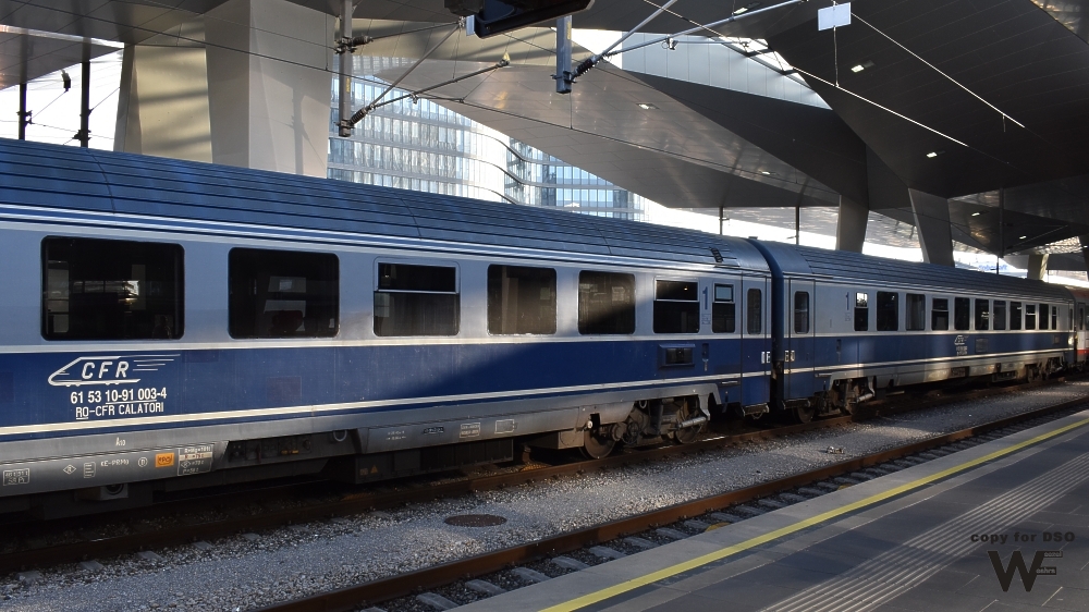

61 53 10-91 003-4 und 61 53 10-91 004-2, Wien Hbf, 23.06 26:
https://s1.directupload.eu/images/user/260815/7pet2y4l.jpg
Aus den bisherigen rund 60 Sichtungen dieser Fahrplansaison extrahiert waren bis Mitte April 2026 - wie all die Jahre zuvor - grundsätzlich (Pärchen aus zwei) Abteilwagen B11(-mee) unterwegs; ab diesem Zeitpunkt, genauer ab dem 19.04.2026 spätestens, verkehrten nur noch gemischte Doppel aus B11(-mee) und A10, weitere zwei Monate später (bei mir notiert mit 23.06.2026) kamen dann ausschließlich die A10 als Pärchen zum Einsatz, woran sich bis heute nichts geändert hat.
Den letzten Abteilwagen 2. Klasse, den ich notiert habe (es war der 61 53 21-90 022-2 B11-mee) sah ich also vor knapp 2 Monaten. Dies dürfte mit dem erwähnten Umbauvorhaben zu tun haben. Gleichwohl die Anzahl der nach Wien eingesetzten Wagen dieses Typs über die Jahre recht überschaubar blieb (viel mehr als ein gutes Dutzend Nummern waren es nicht), werde ich die - freilich teilweise schon sehr abgenutzten - Abteilwagen B11 vermissen. Vor allem die beiden Exemplare in ursprünglicher roter Farbgebung mit beiger Bauchbinde waren immer ein bunter Tupfer im allgemein zunehmend einheitlichen Farbschema der Züge.
