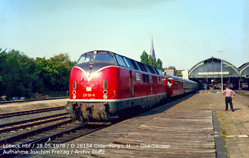

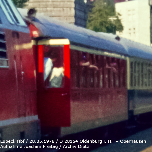

vielleicht könnt Ihr mir bitte weiterhelfen?
Ich suche die Wagenbauart für diesen WG.
Vielen Dank vorab.
VG Frank

Hallo Frank,
aufgrund der Dachform und eines ungefähr in Wagenmitte befindlichen schmaleren Fensters ist das definitiv ein WGye 831. Diese wurden aus ehemaligen 8-türigen Eilzug- oder Lazarettwagen der Bauart C4i-36 umgebaut.
Bezüglich Bauart is das ziemlich klar, bezüglich konkreter Wagennummer wir es schwieriger. Leider kann man nicht erkennen, ob der Wagenkasten verlängert wurde, d.h. vier der acht Türen verschlossen wurden, um im Innern für mehr Stauraum zu sorgen. Wagen der Bauart 831 gab es in mehreren Varianten, mit ursprünglicher Türanordnung, ursprünglicher Türanordnung, aber verblechten Türen oder mit dem bereits beschriebenen Umbau mit verlängertem Wagenkasten. Hinzu kommen je nach Wagen die ursprünglichen Faltenbalge oder nachgerüstete Gummiwulste. Kaum ein WGye 831 gleicht dem anderen.
Ein weiteres Indiz bezüglich konkreter Wagennummer ist die Lackierung. Ursprünglich wiesen die Wagen unter dem Dach und oberhalb des schwarzen Längsträgers eine beigen Streifen auf, bei einigen Wagen - wie dem vorliegenden - wurde die Lackierung später vereinfacht ausgeführt, mit nur noch dem oberen beigen Streifen. Diesbezüglich sind mir bekannt:
WGyg 831 50 80 89-40 546-9 Heimatbf. Ffm-Ost, Verl. Wagenkasten, Gummiwulste, Schürze -> scheidet aus wegen Schürze
WGyg 831 50 80 89-40 552-8 Heimatbf. Köln-Deutzerfeld, Verl. Wagenkasten, Gummiwulste
WGyg 831 50 80 89-40 553-6, 1979 bereits ausgemustert, zuvor Heimatbf. Dortmund, Verl. Wagenkasten, Gummiwulste
WGyg 831 50 80 89-40 570-9, Heimatbf. Köln-Deutzerfeld, Verl. Wagenkasten, Gummiwulste
WGye 831 50 80 89-43 549-0 Heimatbf. Regensburg - kein verl. Wagenkasten, Faltenbälge
WGye 831 50 80 89-43 551-7 1979 bereits ausgemustert, zuvor Heimatbf. Köln-Deutzerfeld - kein verl. Wagenkasten, Gummiwulste
WGye 831 50 80 89-43 571-5 Heimatbf. Münster - Verl. Wagenkasten, Faltenbälge
Die Angaben der Heimat Bww beziehen sich auf den 30.09.79, also etwa ein Jahr nach der Aufnahme. Bei den Altbau WG dürfte es nur wenig Umstationierungen in diesem Zeitraum gegeben haben, deren Zuteilung war über Jahre hinweg meist recht stabil.
Diese Auflistung erhebt keinesfalls Anspruch auf Vollständigkeit! Ausgeschlossen habe ich dabei Wagen, die 1978 oder später noch in alter Lackierung (mit zwei beigen Zierstreifen) oder geänderten Drehgestellen (z.b. 89-40 547 mit MD-Drehgestellen). Vielleicht kann die geballte Wagenkompetenz auf DSO diesbezüglich weitere Puzzleteile hinzufügen.
Vielleicht gibt es ja noch ein weiteres Foto, bei dem spezifische Merkmale wie Türen oder Gummiwulste/Faltenbalge sichtbar sind. Dann lässt sich die Wagennummer weiter eingrenzen.

Hallo Reiner,
vielen Dank für deinen Beitrag.
Du hast mir sehr geholfen und es sind mehr Informationen als ich erwartet habe.👍
Ob es noch weitere Aufnahmen zu dieser Szene gibt?
Eher unwahrscheinlich, aber das kann ich erst beantworten,
wenn wir den gesamten Nachlaß gesichtet haben und das wird noch Jahre beanspruchen...
VG Frank

Alles gut, danke, weiss Jemand, mit welchem Zug zuzeiten ein WRtm dortin kam - als letzter Wagen im Zugverband?
Re: Sorry
geschrieben von: L-B-E
Datum: 15.07.26 14:14
Hallo Elric,
WRtmh134 kamen zu jener Zeit häufiger mit den touristischen Sonderzügen nach oder durch Lübeck.
In diesem Falle gehörte der WRmth, an der Zugspitze, zum D 27154 aus Travemünde, geführt von 221 117.
Die aber bereits abgespannt wurde und ins Bw eingerückt war.
Dieser Zugteil wurde dann von 221 131 aus der Halle gezogen und mit dem D 28154, Zugverband mit dem gesuchten WG,
vereint zur Weiterfahrt nach Oberhausen.
VG Frank
