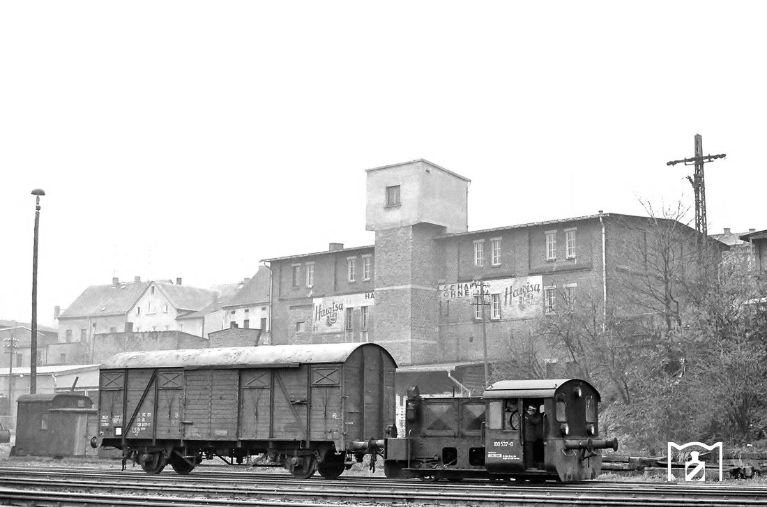

Kürzlich erschien im HiFo ein Beitrag von "Matthias Nieke" u.a. mit einem auf 13.8.1975 datierten Foto: [www.drehscheibe-online.de]
Könnte das ein ex .Gs 204 sein?
Die DR-Gattungsnummer fehlt natürlich noch, und er hat Bremsecken.
Gruss, Waldemar
Re: Das ist ein von der DB an die DR verkaufter Wagen
geschrieben von: Cossebaude
Datum: 12.04.26 19:28
Hallo Waldemar
Die Wagennummer ist nicht lesbar, aber vom Aussehen her würde ich sagen, dass das einer der 200 in Jugoslawien beschafften Gmms (14.02)/Gs 1200 ist. 1975 natürlich auch mit Bremsecken.
