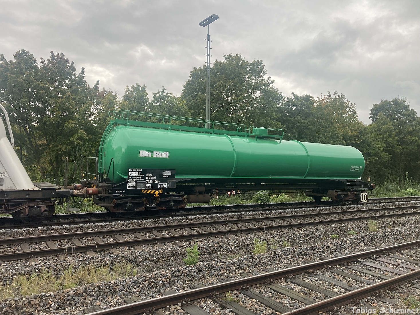

Ja, und alle trugen nun das Logo und die Kennung der On Rail in Mettmann. Die alten Ermewa-Schriftzüge sind beim Heranzoomen noch schwach an den Kesseln erkennbar.
Hier der Zacns 33 80 7929 444-7
D-ORME, ein unmittelbarer Bruderwagen vom eingangs gezeigten … 445-4:
Sie laufen alle auf Parabelfeder-Drehgestellen, und auch hier sieht man deutlich noch die Mess-/Prüfpunkte am Kessel:
Der erste Wagen links in der Reihe, der Zacns 33 80 7929 149-2
D-ORME, ist ganz grün in den eigentlichen On Rail-Hausfarben lackiert:
Und seine Aufstiegsleiter ist nach oben gerundet, nicht geknickt, wie bei den anderen Waggons:
