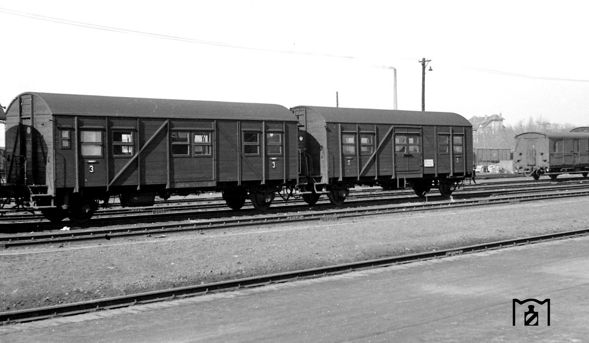

Beim 349-203, sah das mit dem Abortfenster links so aus wie beim Modell des Röwa Behelfspackwagens?
Sind auf deinen Foto die Abteilfenster sichtbar? Falls ja, was waren das für welche?

Leider muss ich mich da korrigieren. So schnell verbreitet man irgendwelchen Unsinn, wenn man nicht genau hinsieht.
Das Foto zeigt nicht den 349-203, sondern sehr wahrscheinlich den 349-202 (etwas schlecht lesbar). War vermutlich mal bei Ebay mit der 75501 als Hauptmotiv (wohl Penig 1965).
Das Abortfenster ist auch nicht im ersten, sondern im zweiten Feld von links (geteilt, oben klappbar und gering schmaler als die Abteilfenster). Das Abteilfenster daneben ist eine Vollscheibe mit schmalem Metallrahmen ohne Teilung.
Richtig war somit nur, dass der Abort seltenerweise links angeordnet war.

Danke, ein unscharfes Foto dieser Version habe ich gestern auch noch gefunden in meinem noch nicht sortierten Bilder-Fundus. Dieses soll aber aus Eibenstock sein.
Ich fand eine weitere DB Version. Ist die auch von der DR bekannt? Linker Wagen im Bild.
[eisenbahnstiftung.de]
Ralf
Ein Foto analog zum Eisenbahnstiftung-Link von der DR kenne ich nicht. Auf dem Bild der Eisenbahnstiftung scheint aber auch das benachbarte Abteilfenster weiß hinterlegt. Meine Folgerung wäre, dass der Abort mal umgebaut (vergrößert) wurde, ohne das ursprüngliche Fenster zu beseitigen. Das kleine Fenster sollte somit das Original sein. Wozu sollte man das sonst eingebaut haben? Durchaus möglich, dass einer der Wagen im Erstzustand auch zur DR kam, ggf. ohne dass ein Foto existiert. Die diversen späteren Anpassungen und Instandsetzungen fielen dann ohnehin recht individuell aus. Allerdings war Glas nach den Krieg recht knapp, was zumindest einen Anreiz für einen Ausbau darstellen konnte.
Bei den Ebay-Fotos notiere ich das, was dabei steht,was auch nicht immer klappt. Solange da keine offensichtlichen Fehler dabei sind, prüfe ich diese Daten nicht. Das Foto mit der 75 zeigt mindestens vier Gleise nebeneinander. Ds wird wohl nicht Eibenstock sein. Es könnte sich dafür vielleicht auch um 75591 handeln, da die Nummer auch schlecht erkennbar ist. Ich habe eben nachgesehen, dass es die Nr. zumindest gab, ohne jetzt nach dem Lebenslauf der Lok zu suchen.
