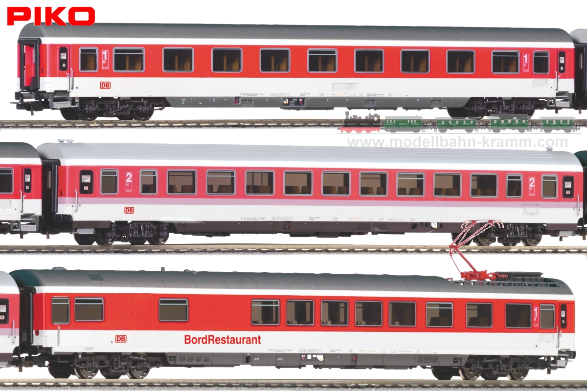

Seit langem meinte ich mich zu erinnern, in Düsseldorf einen in das erste verkehrsrote IC Design umlackierten klassischen IC Speisewagen (ARmz 211, WRmz 135...) gesehen zu haben, der als BordRestaurant beklebt wurde, obwohl es kein 'Verona' war.
Nun hat PIKO genauso so eine Variante als Modell frisch in der Auslieferung, aber ich finde kein Vorbildfoto.
War das ein Exot/Einzelstück?
Mit ersten verkehrsroten Design meine ich jenes, bei dem das Fensterband komplett verkehrsrot gehalten war und der Begleitstreifen entfallen ist.
Später gab es auf jeden Fall ARmz als BordRestaurant im lichtgrauen Design mit dem ICE Streifen. Mir geht's um die Zwischenzeit also.

Hallo Rolf,
genauso lackiert, aber als "BordRestaurant" beschriftet. Die in Verona umgebauten BordRestaurant der Bauart "WRmz 134.5"
Die kenne ich aus der Vergangenheit im Sprachgebrauch nur als "Verona". Kamen die nicht in verkehrsrot auf die Gleise?
PIKO hat das Modell so umgesetzt: [www.data-space.eu]
LG Torsten
bei den ARmz 211.0 ist mir der 85-95 524 mit der Beschriftung "BordRestaurant" bekannt, es gab aber auch verkehrsrote nur mit "Restaurant". Wenn Piko den 524 nachgebildet hat (sieht auf dem Foto fast so aus), dann haben sie alles richtig gemacht, den gab's wirklich.

Hallo Uwe,
Interessanter info, ein Bildbeleg oder ein hinweis auf ein solcher wäre aber nett.
Bekannt wäre mir bisher nur die ICE-farbene ARmz mit den BordRestaurant anschrift.
Piko hat den Wagen als ARmz 211.0 mit der Nummer 61 80 85-95 224-2 beschriftet.
Zudem hat sie leider das Dach dunkelgrau bemalt. Das gehört nicht an ein Wagen in dieser Farbgebung.

Hallo Morten,
im EK-Wagenwerk zeigt Götz Gleitsmann den 524 in dieser Beschriftung.
Das Dach müsste natürlich Fenstergrau mit Waschkante in Lichtgrau sein.
Einen 85-95 224 hat es allerdings nie gegeben, ich konnte auf der Abbildung nur die 24 entziffern und habe den 524 vermutet.
VG Uwe

Hallo Uwe,
In den wohlbekannten Seite die hier nicht verlinkt werden darf ist den Piko Wagen deutlich wiedergegeben. Es gab aber tatsächlich kein Vorbildwagen mit der Nummer 85-95 224.
Das Bild in den EK Wagenwerk (die Ich leider nicht besitzt) beweist aber trotzdem das es den BordRestaurant variante gab. Danke für die aufklärumg diesbezüglich.
