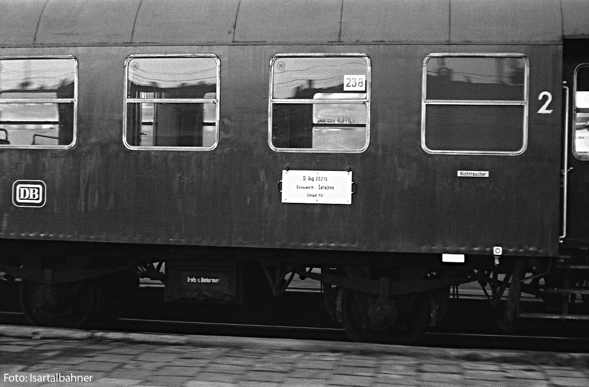

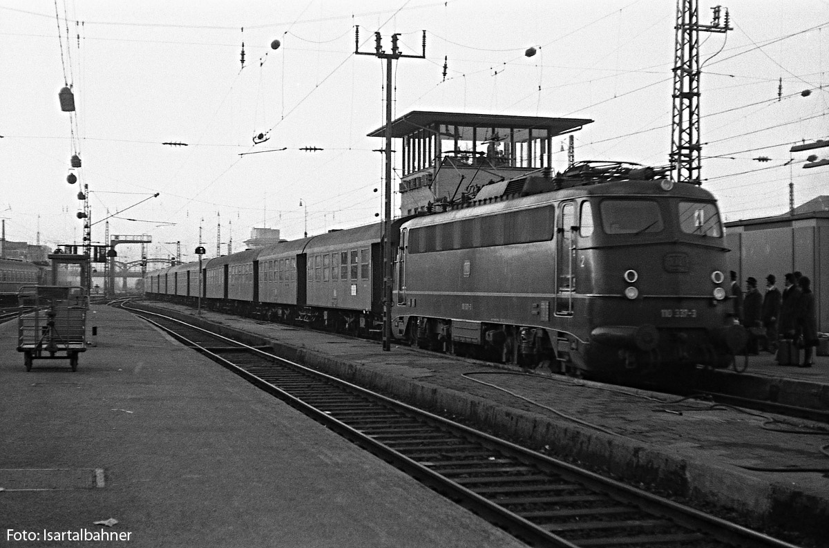

Gastarbeiter-Sdz. Donauwörth - Sarajevo, 18.12.1971 (3B)
geschrieben von: Djosh
Datum: 04.02.22 18:01
der Isartalbahner hat ein paar Fotos zu dem interessanten Thema hervorgeholt:
Nach Zuglaufschild 'D Jug 20215 Donauwörth - Sarajevo'.
Bestand aus 18 Umbau-Dreiachsern der BDen Frankfurt und Essen, alle Wagen waren B3yge mit mehrlösiger Kk-Bremse und Grauguß-Bremsklötzen - dies basierte auf einer Vereinbarung der DB mit den ÖBB und JZ.
Der ganze Zug trug die selben Zuglaufschilder, obwohl er genau genommen drei Zustiegs-Bahnhöfe hatte.
Nürnberg - Donauwörth 12 Wagen, davon 6 Wagen für Werksangehörige der MAN Nürnberg.
In Donauwörth kamen die restlichen 6 Wagen dran, diese für die Werksangehörigen der MBB Donauwörth.
Die dritte 6er-Wagengruppe bestiegen in München Werksangehörige des BMW-Werks, die erwarteten den Zug schon am Bahnsteig.
Text und Fotos: Paul Müller (Isartalbahner); Quelle: Dr. Hans Lamers, Wagendezernet BD München
https://doku-des-alltags.de/BDMuenchen/MuenchenHbf/PM-doku/1971-12-18_17%20110337_D-Jug20215%20MuenchenHbf.jpg
1.) Einfahrt der Zuges auf Gleis 18 mit der Münchner 110 337. Links auf Gleis 15 ist die Zugspitze eines abgehenden FS-Zuges mit Bügelfalte zu sehen. Dessen Länge war auch nicht gerade gering, die Zehner stand etwa 2 Loklängen vor dem Asig.

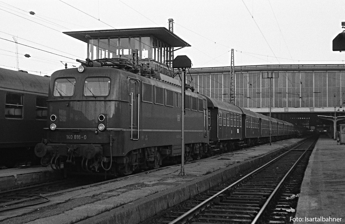

Zuvor, etwa 15:30 Uhr, kam die Regensburger 140 112 mit der sauberen Latte FS-Wagen daher, direkt hinter der Lok ein DB-Dampf-Heizwagen, Heimatbahnhof Hannover. Leider kein Zuglaufschild aufgenommen, aber eben hinterher vom Dezernenten erfahren, um was es sich handelte:
Weihnachtsulauber-Sonderzug Wolfsburg - München - Bari für Werksangehörige des VW-Werks Wolfsburg! Der leerte sich in Italien garantiert an mehreren Bahnhöfen aus.
https://doku-des-alltags.de/BDMuenchen/MuenchenHbf/PM-doku/1971-12-18_20%20B3yge%20Wagen-Nr%20238%20D-Jug20215%20MuenchenHbf.jpg
2.) Dafür gibts ein Bild vom Zuglaufschild des Zuges nach Sarajevo.
https://doku-des-alltags.de/BDMuenchen/MuenchenHbf/PM-doku/1971-12-18_21%20140816_D-Jug20215%20MuenchenHbf1.jpg
3.) Übernahme des Zuges durch die gerade mal 2 Monate alte Osterfelder 140 816, die am 18.10.1971 Abnahme hatte. Die 140 blieb bis Jesenice am Zug, Schub über die Tauernbahn mittels zwei l020, da waren nicht wenige PS am tun...
