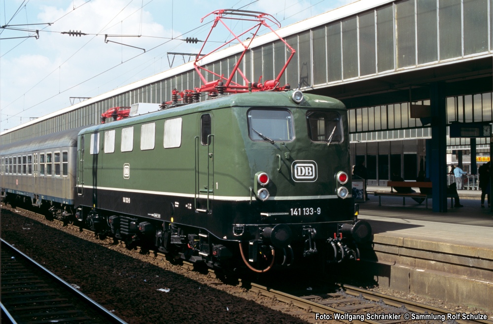

141 133 mit altem DB-Logo - @ altbauellok
Datum: 29.06.20 22:10
doch, doch,
das Datum bei Bild 14 ist schon korrekt, denn 141 133 erhielt bei ihrer HU vom 07.04.97 wieder ihr altes DB-Enblem zurück.
Dein Hinweis hat mich aber veranlasst, den Bildtext entsprechend zu ergänzen.
Danke und ich bin gespannt auf Deinen angekündigten Beitrag zu den Einheits-Elloks. Den werde ich natürlich genauestens beobachten und wenn ich etwas Neues finde, meine Seite(n) anpassen.
Einen schönen Abend noch,

wohl kein Bauartunterschied, aber eine weitere Facette der Farbgebung bekam die zur Erhaltung als Museumslok vorgesehene 141 133-9, die bei ihrer letzten E2.0-Untersuchung im AW Opladen am 07.04.1997 (siehe revisionsdaten.de) nochmals chromoxidgrün lackiert wurde, allerdings mit grünem Dach und übergroßem DB-Keks. Die Regenrinne hatte sie nie verloren.
http://www.traktionswandel.de/pics/foren/hifo/sammlung/1997-04-16_141133-9_BhDortmund_inEssen_wolfgangschraenkler_1000.jpg
Die Aufnahme aus meiner Sammlung entstand am 16.04.1997 in Essen (Foto: Wolfgang Schränkler).
Rolf
