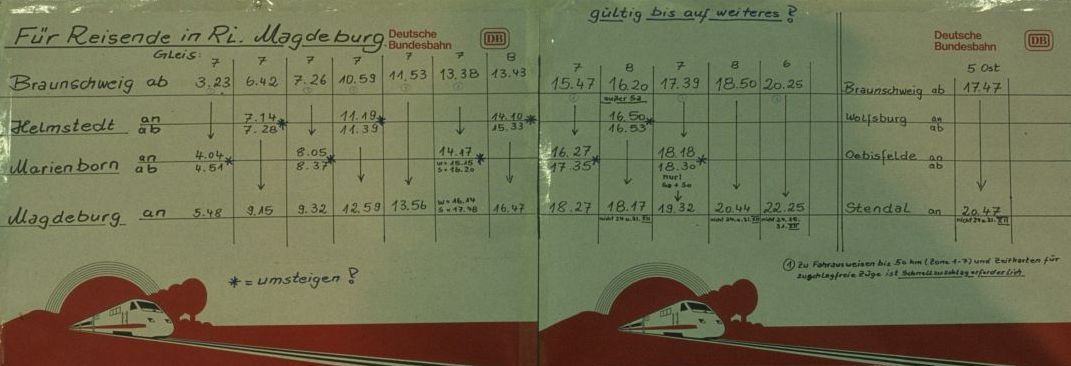

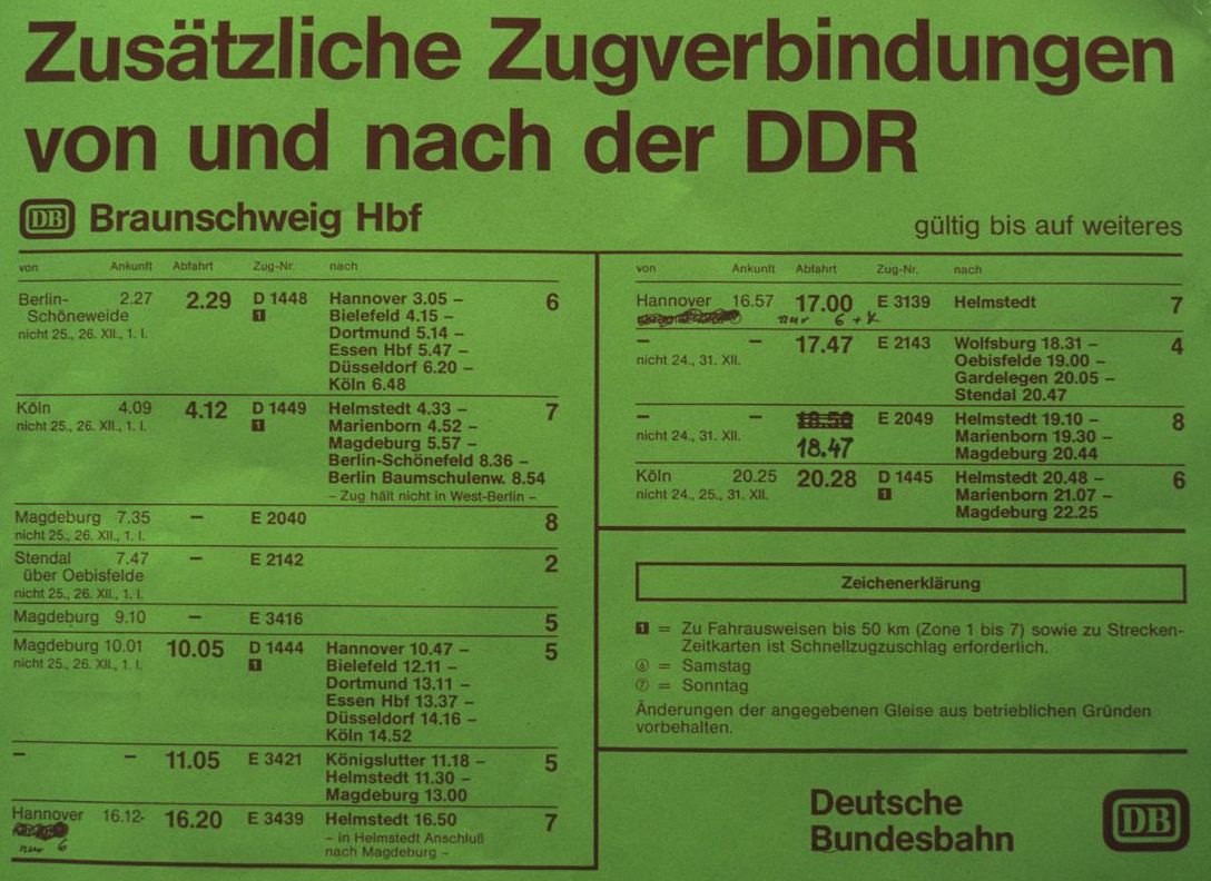

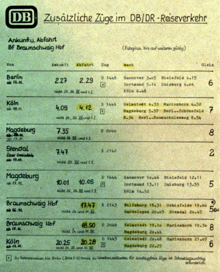

auch Braunschweig war als Halt der wichtigen Ost-West-Strecke Hannover - Helmstedt - Marienborn - Magdeburg betroffen, hier ein paar Dokumente zur Verdeutlichung:
http://www.hgli.lima-city.de/DSO/hist/DR-Verkehr_161189_1.jpg
Die ab 16.11. neu eingeführten Zugläufe, hier noch auf einem eher provisorisch wirkendem Aushang im Hbf.
http://www.hgli.lima-city.de/DSO/hist/DR-Verkehr_021289.jpg
Am 02.12.89 gab es dann schon einen gedruckten Aushangplan...
http://www.hgli.lima-city.de/DSO/hist/DR-Verkehr_161189_2.jpg
Als handschriftliche Übersicht noch einmal alle Fahrtmöglichkeiten Braunschweig - Magdeburg ab 16.11.89
Interessant war im Übrigen das vom 16.11.89 bis Fahrplanwechsel 1990 verkehrende Eilzugpaar von/nach Stendal (E2142/E2143), dieses verkehrte über die damalige Nebenbahn Braunschweig - Fallersleben und bestand zunächst aus einer Lok der BR 216 und 5 DB-Liegewagen(!). Etwa ab Januar 1990 waren es dann 3 yl-Wagen, DR-Wagen waren hier nicht eingesetzt.
Mich überrascht die alternierende Bedienung der Grenzbahnhöfe West und Ost.
Wenn ich mich spontan richtig erinnere:
Umsteigen in Marienborn: Fahrt Braunschweig - Marienborn im D-Zug (hielt dort zur Kontrolle), ab Marienborn im P-Zug der DR nach Magdeburg
Umsteigen in Helmstedt: Fahrt Braunschweig - Helmstedt im DB-Eilzug, ab dort im P-Zug der DR nach Magdeburg (einige P-Züge Marienborn - Magdeburg wurden ab/bis Helmstedt verlängert). Letztere hielten dann natürlich auch in Marienborn zur Kontrolle, erkennbar an den 80 Minuten Fahrzeit zwischen Helmstedt und Magdeburg.
