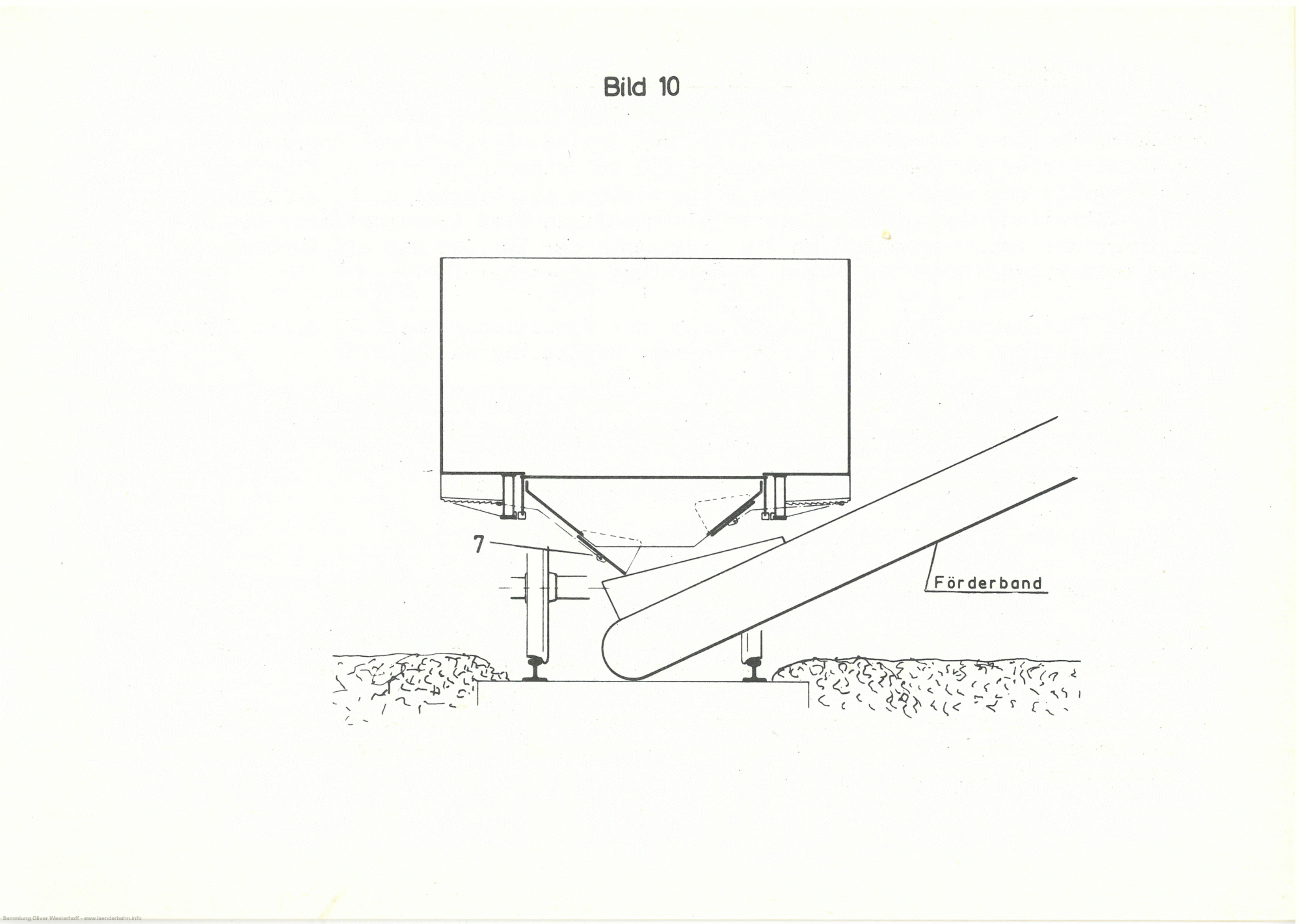

vielen Dank für die Veröffentlichung der sehr interessanten Bedienungsanweisung.
Neu ist für mich, daß sogar Vibrationsrinnen eingeschoben werden konnten. Diese haben die Entleerung in ein neben dem Gleis stehenden Förderband erst ermöglicht.
Hat die DB diese Rinnen eigentlich zur Verfügung gestellt oder mußte der Entlader diese bereithalten ?
