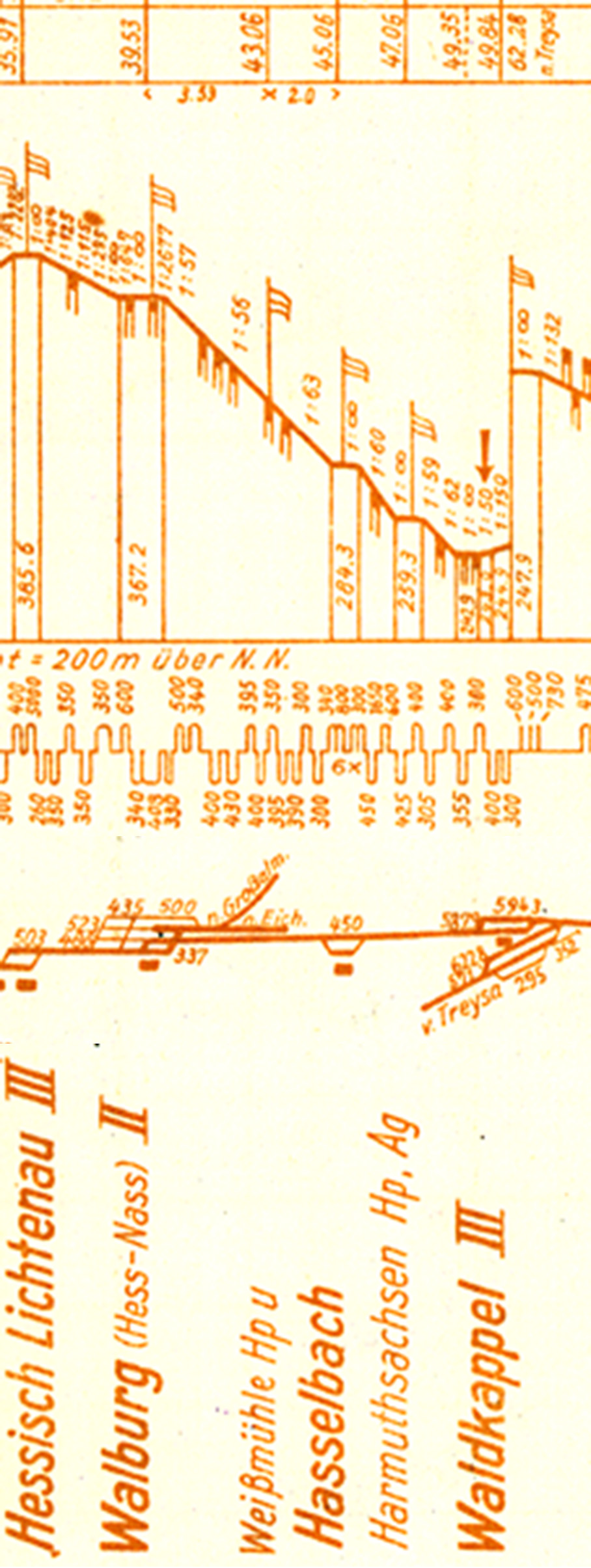

Hier jetzt noch eine Beschreibung der Strecke:
In der Gefällstrecke nach dem Bahnhof Walburg auf 3,076 km ein Gefälle 16,63‰ (Höhenunterschied 51 m),darin ein Rechts- und danach ein Gegenbogen (750 m Länge, Halbmesser=340 + 464 m Länge Halbmesser=400), des weiteren Gefälle auf 1,99 km von 14,05‰ (Höhenunterschied 28 m), und auch darin ein Links- und dann ein Rechtsbogen (311 m Länge, Halbmesser=395 + 319 m Länge Halbmesser=300) und das letzte Gefälle auf 3,32 km von 12,42‰ (Höhenunterschied 41 m), wieder darin ein Links- und dann noch ein Rechtsbogen (357 m Länge, Halbmesser=450 + 360 m Länge Halbmesser=400). Zwischen den Gefällen ist die Strecke jeweils auf 200-300 m gerade (waagerecht). Dann kommt noch eine Waagerechte über 200 m und jetzt steigt die Strecke auf 860 m um 5,89‰ an (Höhenunterschied 5,06 m), um dann im Bahnhof Waldkappel wieder in eine Waagerechte über zu gehen. "Kleinere Kurven" habe ich hier nicht aufgeführt.

1. Hätte der Zug es überhaupt bis Waldkappel geschafft. Wäre die Geschwindigkeit nicht so groß gewesen, dass der Zug in einer der Kurven, entgleist sein müsste?
2. Wäre die Geschwindigkeit des Zuges nicht zu hoch gewesen, diesen in Waldkappel zum Stehen zu bekommen. Denn von Walburg bis kurz vor Waldkappel war nur Gefälle, erst kurz vor dem Bahnhof steigt die Strecke auf 860 m um 5,89‰ an (Höhenunterschied 5,06 m).

Hallo Edgar,
da ich derzeit nur wenig Zeit habe, habe ich den Thread jetzt erst entdeckt. Leider kann ich nichts dazu sagen, ob ein Zug tatsächlich von Walburg bis Waldkappel in den Bahnhof hätte rollen können. Ich habe aber mal den Kopf des Bildfahrplans von 1956 ausgeschnitten und vergrößert. Wenn der Munitionszug (vom Streckengleis Großalmerode kommend) auf Gleis 2 eingefahren wäre, dann hätte man ihn von dort direkt in Richtung Waldkappel ablassen können. Die letzten ca. 500 m vor dem Bahnhof Waldkappel weisen allerdings eine Steigung von 1:50 bzw. 1:150 auf, die nicht ganz ohne ist.
http://www.lcu.de/img/ksl_bl5a_56_ausschnitlluk5.jpg

1-mal bearbeitet. Zuletzt am 2024:06:15:18:04:30.
und Danke nochmals für die Antworten.
Und an Lars, für das Einstellen des Ausschnittes aus dem Bildfahrplan von 1956, der das Gefälle von Walburg nach Waldkappel sehr gut darstellt.
