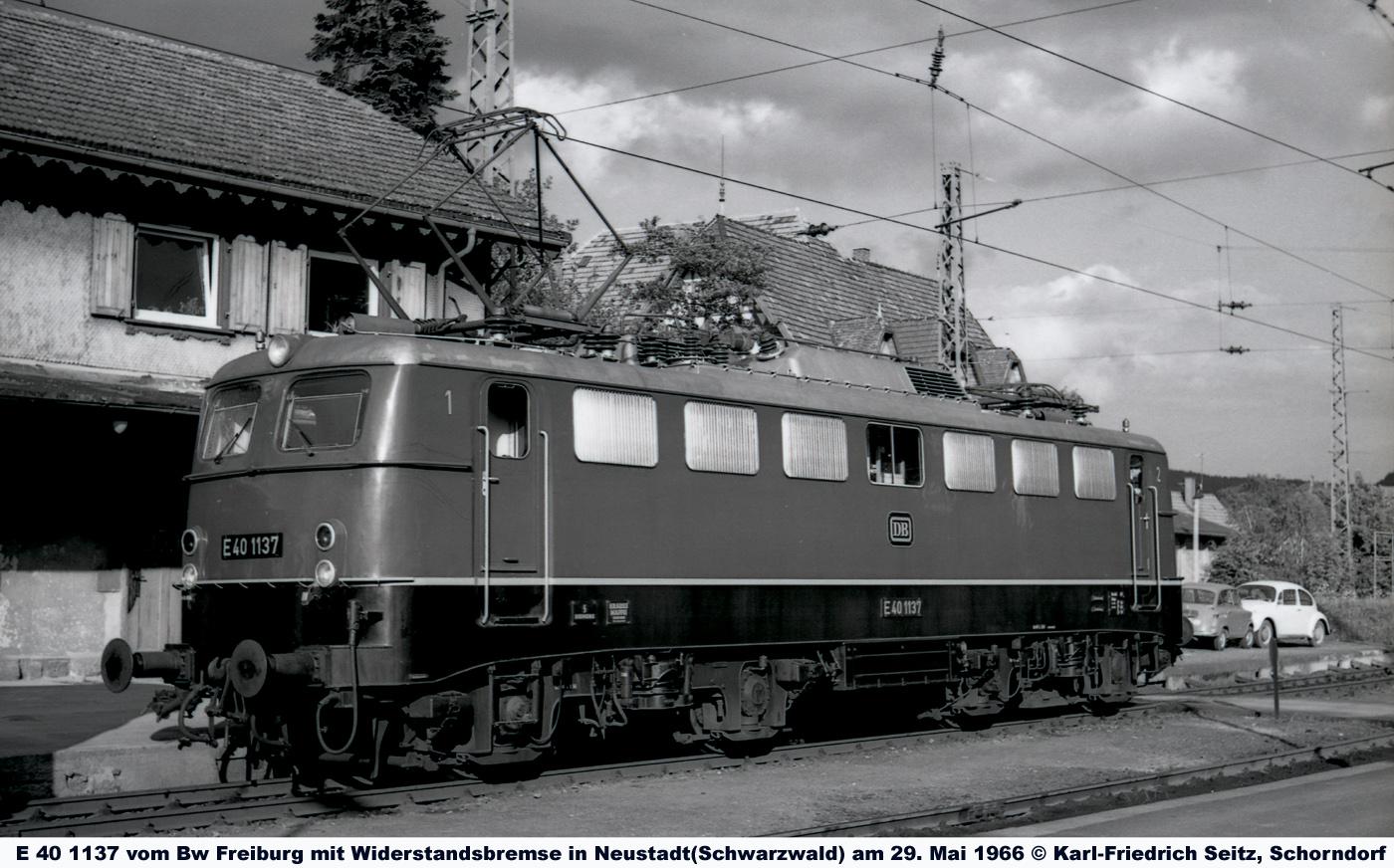

E 40 1137 anno 1966
Unter E 40 1137 wurde kein Fahrzeug in Ingo Hütters Verzeichnis gefunden, aber E 40 137, bei der die Umzeichnung im „Lebenslauf“ auf E 40 1137 vermerkt ist:
E 40 137: Es wurde ein Fahrzeug gefunden.

Unter E 40 001 – 474 steht im Griebl – Schadow (da fehlen bei Redaktionsschluss noch einige Nummern -bis 140 879?-) : Die mit elektrischer Widerstandsbremse ausgerüsteten Lok der Höllentalbahn erhielten vor der dreistelligen Ordnungsnummer analog der E 44 eine „1“ , also E 40 1131 – 1137 und E 40 1163 – 1166.
Eisenbahnfreundliche Grüße von Karl-Friedrich Seitz am 8. Februar 2016 um 15:00 Uhr
Hallo Karl-Friedrich
Danke für die Aufnahme. Bemerkenswert ist, daß die Lok damals schon einseitig die Doppellampen hatte. Zudem noch oben die alte Lampe.
Die E-Bremse wurde bei den E 40 131 - 137 erst später eingebaut, Frühjahr 1960, zum Einsatz auf der im Mai auf 15 KV umgestellten Höllentalbahn.
Horst
