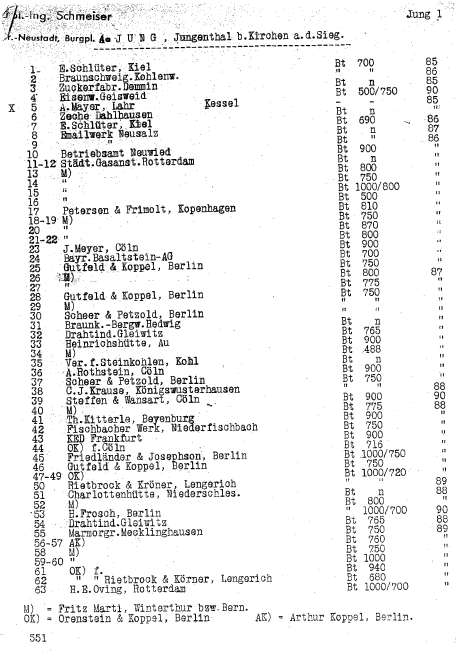

An dieser Stelle macht es Sinn, mal einen Blick auf die originale Liste des Dipl.-Ing. Schmeiser zu verwerfen (bzw. Einblick in diese zu gewähren – Dank an Joseph Pospichal und Dieter Zoubeck):
Dipl.-Ing./Baurat Bernhard Schmeiser – Lieferliste Jung, Seite 1
http://www.ssdw.de/quellen/BS-Jung-0001.gif
FNr. 1 und 7 gingen an – Schlüter. Offenbar lagen Hr. Schmeiser entweder die korrigierten Liefereinträge oben vor, oder er hatte eine andere Quelle. Ein Blick auf die FNr. 4 – Baujahr 1890 ! Wieso? Aus der Quelle oben geht nur das Lieferdatum hervor. Auch ist der Empfänger hier Eisenw. Geisweid, nicht Geisweider Eisenwerke. Eine Kleinigkeit, aber warum? Ggf. gab es aber eine andere Quelle als die bis heute erhalten gebliebenen Lieferbücher – in der Tat gibt es bei Jung ja, wie oben bereits gesagt, mehrere Quellen.
Auf diese komme ich gleich zurück, vorher aber noch ein interessanter Hinweis auf die Quelle der heutigen digitalen Jung-Lieferliste: Diese sah nämlich so aus:
EMH – Lieferliste Jung, Seite 1
http://www.ssdw.de/quellen/EMH-Jung-0001.gif
Sofort wird klar: DAS ist nicht die selbe Liste. Auffälligstes ersten Kennzeichen: Spalten sind anders angeordnet – das ist ja noch ok. Aber was ist mit dem Inhalt? Der stimmt weit gehend überein, aber eben nicht ganz! Und beide Quellen, die als Sekundär-Quellen zu bezeichnen sind, stimmen nicht mit "dem" oben gezeigten Lieferbuch überein. Schon die erste gelieferte Lok, die FNr. 3, geht bei den Sekundärquellen an die Zuckerfabrik Demmin, im Lieferbuch steht aber (richtig) Dennin.
Auch bei FNr. 51 irren beide Sekundär-Quellen: "Charlottenhütte, Niederschles." (Niederschlesien) ist falsch, im Original steht richtiger Weise "Charlottenhütte, Niederscheld.." (Niederschelden, das en ist durch die ausgefranste Seite nicht mehr vorhanden).
Bemerkenswert ist auch FNr. 55:
B. Schmeiser: "Marmorgr. Mecklinghausen"
EMH: "Marmorsteinbruch, Mecklinhausen"
Lieferbuch: "Rheinisch-Westfälische Kalkwerke, Menden"
Bei Bernhard Schmeiser stimmt übrigens die Schreibweise des Ortes Mecklinghausen, aus "dem" heute erhaltenen Lieferbuch geht das aber nicht hervor. Das ist höchst erstaunlich, die Sekundär-Quellen (Bernhard Schmeiser und eine spätere Abschrift/Kopie von einem mir bisher nicht bekannten Autor) enthalten also Abweichungen beim Empfänger im Vergleich zu den heute noch erhaltenen Lieferbüchern. Ob da eine weitere Primärquelle genutzt werden konnte oder ob hier aus anderen Sekundär-Quellen die ursprünglichen Lieferangaben bewusst verändert wurden, wird wohl unbekannt bleiben.
Es ist also kein Wunder, wenn in der Literatur, die sich auf diese (lange Zeit einzig möglichen) Sekundär-Quellen berufen, sich Abweichungen zur Realität ergeben. Was allerdings jetzt in keiner Weise die Leistung von Hr. Schmeiser mindern sollte!
Auch muss man deutlich widersprechen, wenn immer mal wieder behauptet wird, dass Bernhard Schmeiser sich auf die Staatsbahnlokomotiven beschränkt hat. Die oben gezeigte Seite zeigt dies schon sehr beeindruckend, in welcher Akribie er hier Lieferungen für Feldbahnen und kleine Werkbahnen mit auflistet.
Diese Behauptung ist also Unsinn. Sie ist vermutlich eine Fehlinterpretation von Lücken, welche bei Hr. Schmeiser in diversen Listen auftreten, bei denen dann gerade Werk- und Feldbahnlieferungen fehlen. Ich werde noch bei anderen Listen zeigen, dass diese Lücken sicher nicht mit "böser"/purer Absicht entstanden, sondern das es diese Lücken in den zur Verfügung stehenden Unterlagen der Firmen so gab.
Und Jung ist da eines der besten Beispiele, um "Schmeiser-Lücken" zu erklären. So lässt die Abschrift aus Wiener Neustadt (bzw. die über EMH vertriebene Liste) eine Lücke bei FNr. 5600 bis 6000 als "frei zur Einzählung gebauter Dieselmotoren". In diesem Fabriknummern-Bereich sind allerdings etliche Feldbahn-Diesellokomotiven bekannt, selbst DRG-Kö sind hier zu finden.
