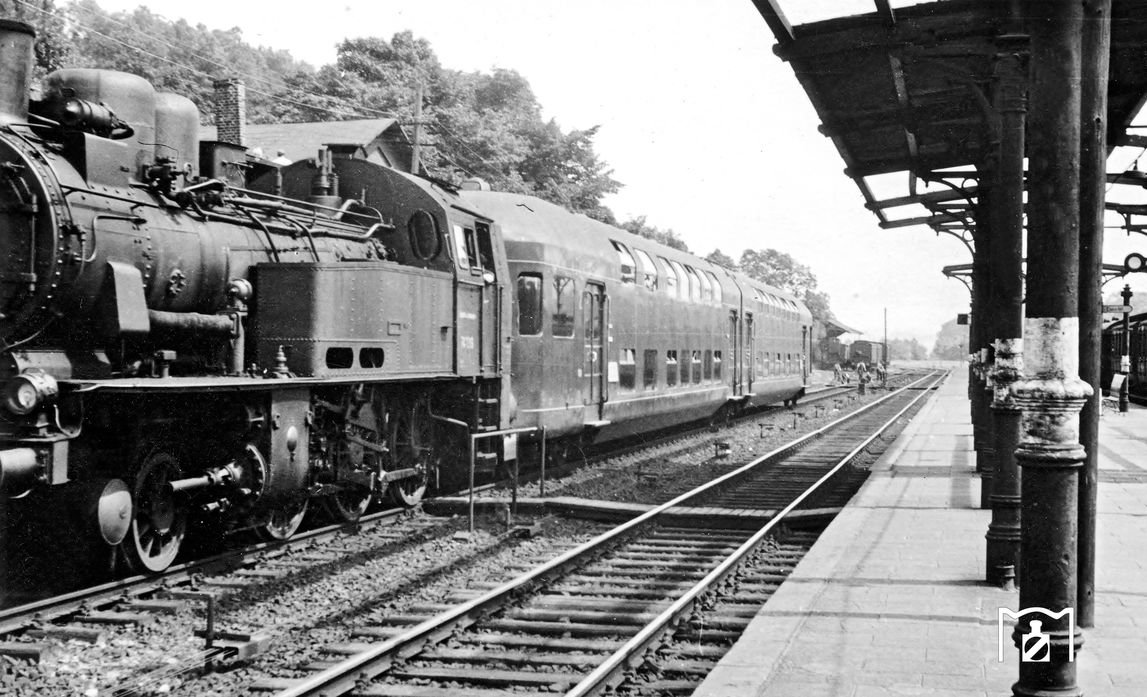

Um das Enddatum der Wendezugtests der BD Essen mit 74 1319 und 1320 (ehemals Lübeck-Büchener-Eisenbahn) auf der Strecke Essen Hbf - Kettwig, bzw. Essen HBf - Essen-Stadtwald einzugrenzen, helfen vielleicht die Stationierungsdaten der ex LBE Doppelstockeinheit DW 8. Vielleicht hat jemand Zugang zu diesen Daten? Ich würde mich freuen, wenn diese (soweit vorhanden) mitgeteilt werden könnten.

Hier ein Bild der Eisenbahnstiftung von dieser Doppelstockeinheit mit 74 1319 im Bahnhof Kettwig:

Die zweite Quelle ist [www.eisenbahnstiftung.de], Volltextsuche nach " 74 1320 ". Bei dem Bild "74 1319 in Kettwig" heißt es:
"74 1319 in Kettwig
1948 kam 74 1319 mit einem Doppelstock-Wagenpärchen der LBE von Hamburg nach Essen, im Jahre 1952 die 74 1320 mit einem weiteren Pärchen dazu. Beide Loks wurden kurzzeitig zu Wendezug-Versuchsfahrten zwischen Essen und Kettwig eingesetzt. Der Versuchsbetrieb endete wahrscheinlich im Herbst 1954, danach wurden zwei Fahrplanperioden lang keine Wendezüge mehr einsetzt.
Der Wendezugbetrieb mit der BR 65 bzw. 78 begann erst im Herbst 1955, nachdem die Steuerwagen aus der Serie der Städteschnellzugwagen fertig waren (CPw4ymgf, später BPw4ymgf).
Die 78er konnten mit den Doppelstockwagen nicht eingesetzt werden, da sie eine andere Steuerung besaßen. Die 65er erhielten erst ab Herbst 1955 eine Wendezug-Steuerung, als erste 65 013 am 3.10.1955 und als letzte 65 018 am 26.04.1956."
Laut [www.Dampflokarchiv.de] wurde die 74 1319 am 22.09.1955 z-gestellt, die 74 1320 dann am 06.02.1956. Beide Loks waren aber zu dem Zeitpunkt schon mehr oder weniger lange von Essen Hbf abgegeben worden.
Zusammenfassung:
Der Versuchsbetrieb mit den LBE-Wagen und -Loks lief wohl von März 1952 bis vermutlich Mai 1954.
Danach wurde der Wagen wohl als "normaler" gezogener Wagen eingesetzt. Die beiden Loks wurden wohl in die üblichen T12-Dienste gesteckt, dürften aber wegen der Abdeckklappen des Kohlenbehälters nicht sehr beliebt gewesen sein und darum von einem Bw zum nächsten weitergereicht worden sein.

Herzlichen Dank für Deinen Beitrag inklusive Quellenangaben! Ok da kann man den Wendezug-Testeinsatz also zwischen März 1953 und Ende Winterfahrplan 1953/54 eingrenzen.
Auf Grund von Bildern ist es als gesichert anzusehen, dass in diesem Zeitraum der Betrieb ein Wendezugbetrieb gewesen ist. Der Einsatz von 30 001 war mir neu, da ich nur Bilder vom 30 008 kenne, wo die '8' an der Stirnseite gut sichtbar ist, so lernt man noch dazu!
Die Tests sollen ja gezeigt haben, dass der Einsatz der beiden 74er auf der Strecke von Kettwig nach Essen (am Berg mit Kurve bei dem Haltepunkt Hügel) grenzwertig war, und deshalb der Einsatz dann auf den Streckenteil zwischen Essen Hbf und Essen-Stadtwald beschränkt wurde (neben Essen-Düsseldorf, Essen-Kettwig wurde dieser Abschnitt bis Essen-Stadtwald ab Sommer 1952 langjährig beibehalten).
