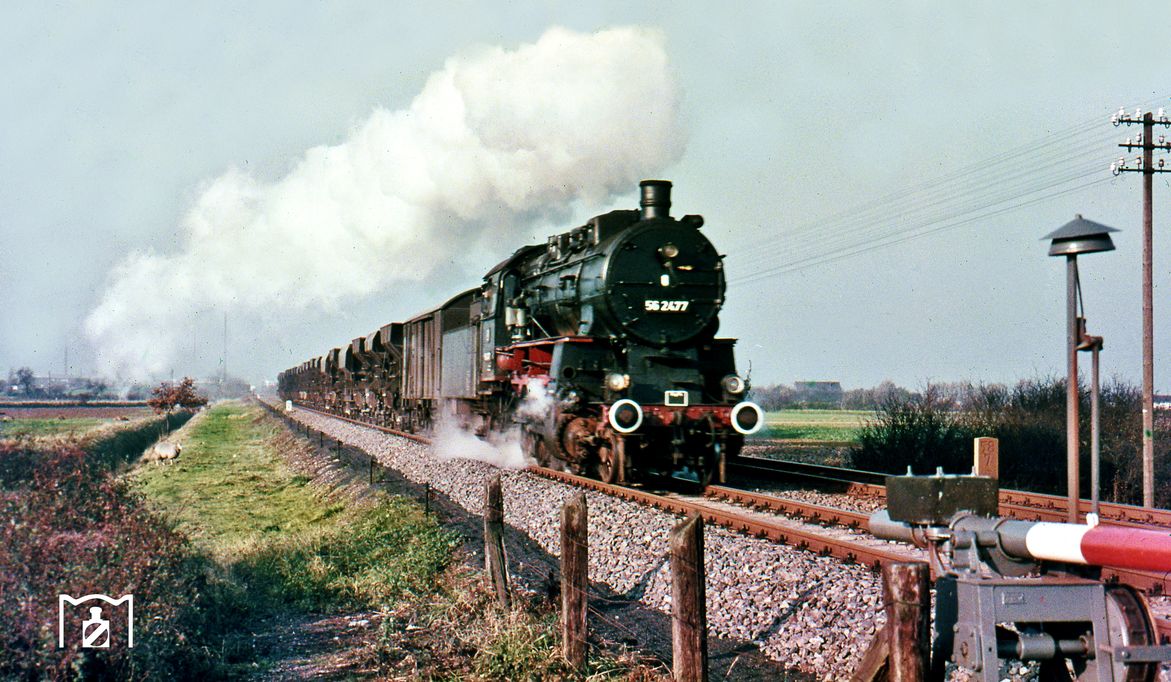

besten Dank! Spätestens seitdem ich das Marotz-Foto der 56 2477 [eisenbahnstiftung.de] (Text: 56 2477 unterwegs mit einem Schotterzug zwischen Emmerich und Wesel. (04.1959) Foto: Willi Marotz) in einem Maedel-Buch (?) gesehen hatte, war die G 8.2 auch eine meiner Lieblingsbaureihen. Leider habe ich in Deutschland keine aktive G 8.2 mehr erlebt, sondern nur die abgestellte 56 2637 im Bw Duisburg Hbf und anschließend in Hohenbudberg. Auf meinem Foto (Hbud 10.07.1966) sind die durchgebohrten Gegengewichte gut zu erkennen:
https://live.staticflickr.com/65535/55435787114_1d542c1b28_b.jpg

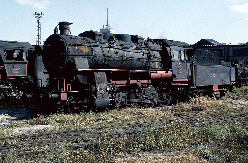

Danke für den Beitrag. Eine Lokbaureihe, die ich natürlich nicht mehr bei der DB gesehen habe. Ich meine, dass ich einen Nachbau mal in der Türkei fotografiert habe:
https://www.eisenbahnfotograf.de/datei/Oktober%201983/930202%20TCDD%2045020%20Sivas%20AW%2013.10.1983.jpg
