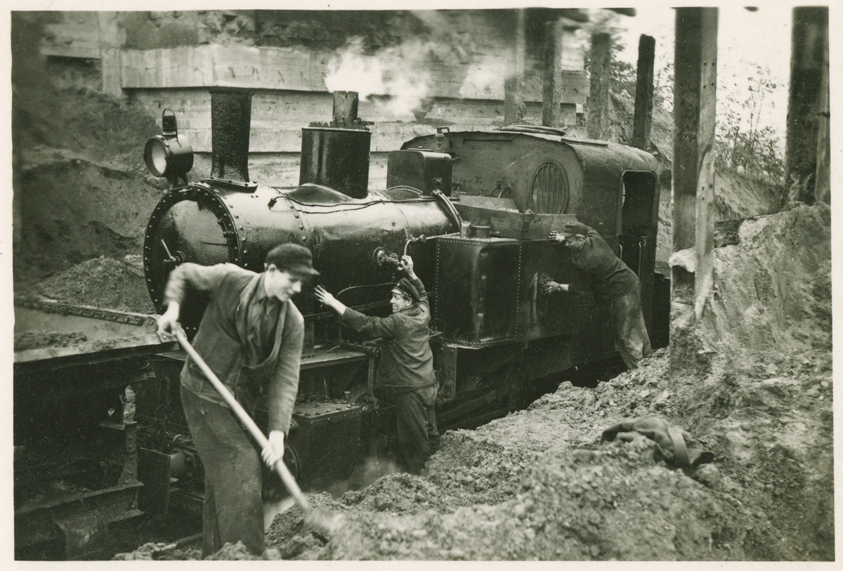

Zunächst vielen Dank für die vielen freundlichen Worte in der letzte Woche! Weiter geht es also.
Das heutige Bild soll eine Trümmerbahn zeigen. Mit solchen Zuschreibungen bin ich zwar grundsätzlich vorsichtig, aber hier spechen zwei Indizien dafür. Zum einen das Lokomotivpersonal, das freudestrahlend an der Lok herumpoliert, ganz offensichtlich ist das Foto gestellte Propaganda. Zum anderen der Stempel auf der Rückseite:
https://www.burkhard-beyer.net/Nur_ein_Feldbahnfoto_201_RS_1200.jpg
Der Name in der Mitte ist leider unvollständig (FOTO LIEKES oder so), darunter ziemlich deutlich Frankfurt/Oder, Stalinallee 10 oder 19, dann mit unklarer Bedeutung "Reg. Nr. 7". Ringsherum teilweise schwach: "Amateurbild. Berufsgruppe Fotografenhandwerk".
Kann jemand mit den Angaben etwas anfangen? Und gab es in Frankfurt/Oder überhaupt eine Trümmerbahn?

Die Umgebung des Bildes erscheint mir alles andere als das es sich um eine "Trümmerbahn" handeln soll.
Ich würde eher auf eine gewöhnliche Baustellen-Feldbahn tippen mit einer provisorischen Überführung im Hintergrund (nur zu erahnen durch die Holzpfähle und Betonfundamente).
Jedoch wo und wann?

Nach dem Einmarsch der sowj. Truppen ist die gesamte Innenstadt abgebrannt. Der Schutt wurde mit einer Trümmerbahn in Richtung Carthausplatz (damals Platz der Deutsch-Polnischen Freundschaft) gefahren und der Bereich am Ufer der alten Oder das Gelände aufgeschüttet und das heutige Frankfurter Stadion errichtet.
Allerdings sehe ich auf dem Foto keine Trümmer, sondern Erdreich. Ich kann das Foto nicht zuordnen, dazu ist einfach zuwenig Umgebung zu sehen.
Eventuell kann es sich auch um den Bau des Grenzbahnhofes Oderbrücke (BODK) handeln. Dort musste ebenfalls Erdreich oder Trümmer aufgeschüttet werden, um aus der ursprünglich 2-gleisigen Strecke in Dammlage einen achtgleisigen Bahnhof am Westkopf der Oderbrücke zu errichten.
VG Fko

Danke für die Hinweise zu Frankfurt/Oder!
Die schweren Puffer der Lok weisen auf eine 900mm-Maschine hin. Der Bau des Grenzbahnhofs scheint eine plausible Erklärung für diesen aufwändigen Fahrzeugeinsatz zu sein.

Bei der Lok handelt es sich um eine Linke Hofmann Baulok
Das Führerhaus dürfte nicht mehr orginal sein.
Eine vergleichbare Lok ist hier erhalten : [stoomtreinkatwijkleiden.nl]

danke für Deine Serie und nun als Nr. 201 das tolle (aber sicher gestellte) Foto der Baulok in Frankfurt/Oder.
Schön, dass ein Kollege (Felix, Henschel DG 10) diese als LHB-Baulok identifiziert hat. Eine Fabriknummer zu recherchieren wird aber schwierig werden.
