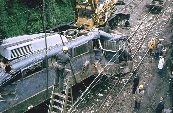

Am Freitag, dem 27.5. hörte ich die Meldungen im Radio über die "Entgleisung des Ostende-Wien-Express". Da ich an diesem Tag im Kölner Raum unterwegs packte mich, als damals 21 jähriger Bahnvielfahrer, die Neugier (ja, ich geb's zu...). Als ich nachmittags am Unfallort ankam, war ich schockiert angesichts der Zerstörungskraft. Die Eindrücke von der Bergung der völlig zerstörten 110 lassen mich auch nach 21 Jahren erschauern.
http://www.merteweb.de/petersbergblick/4.jpg

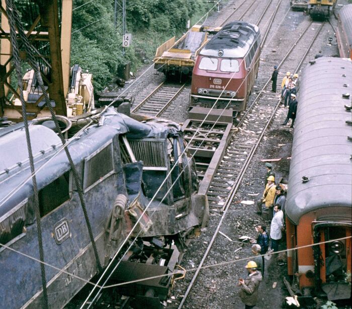

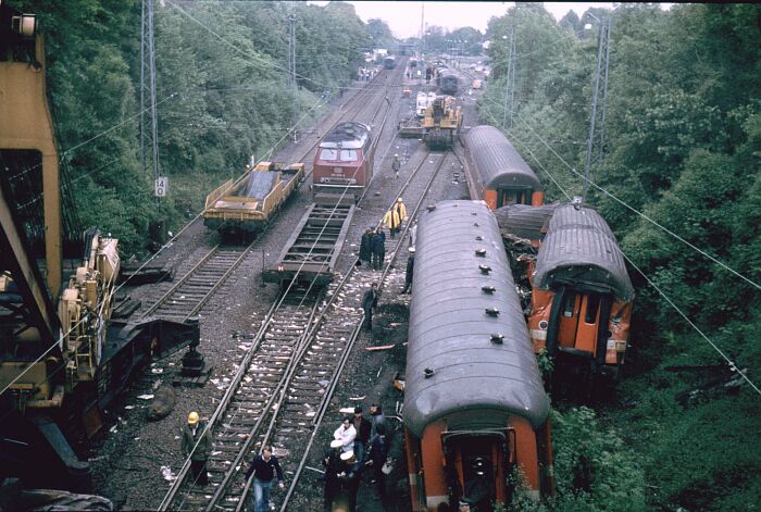

215 026 wurde für den Abtransport der 110 477 bereitgestellt. Rechts der bis zur Hälfte völlig zerstörte 1. Wagen.
http://www.merteweb.de/petersbergblick/3.jpg
http://www.merteweb.de/petersbergblick/5.jpg

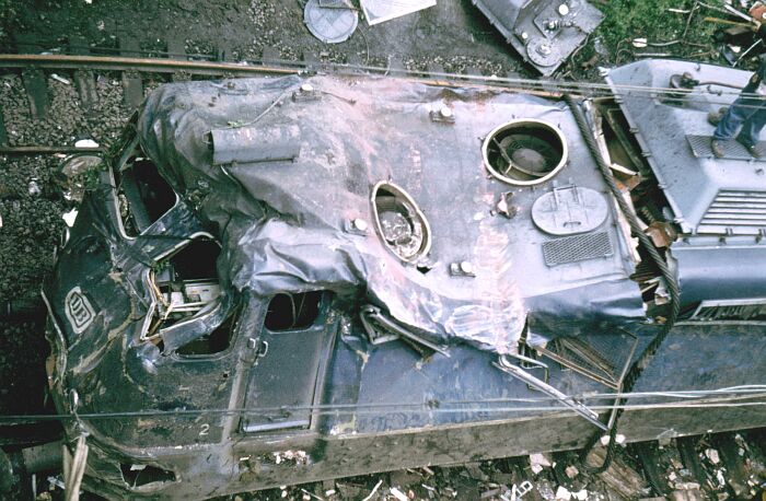

Der hintere Teil der 110 durch die auflaufenden Wagen ebenfalls zerstört

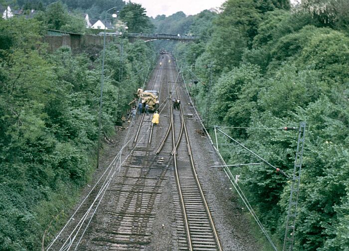

Ein Blick auf die Gleise in Richtung Aachen: Weit hinten in der Kurve war der Zug entgleist.
