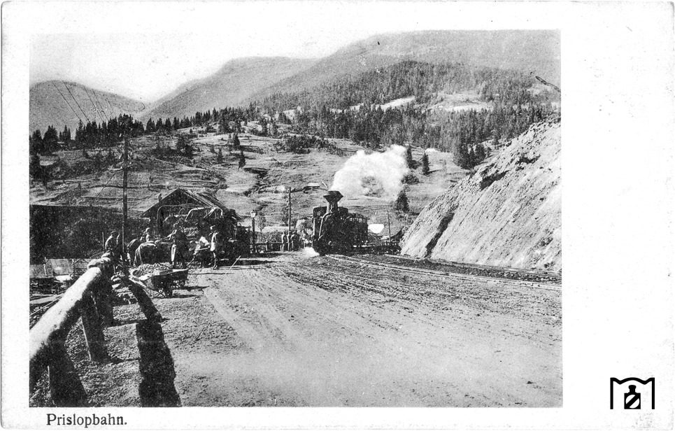

Auch die heute vorgestellte Bahn war eine, die aus der erwähnten Notlage heraus improvisiert gebaut wurde.
Bild 1: Am Ausgangsort der Prislopbahn.
https://abload.de/img/11proslopbahn_at_bors2wf6q.jpg
aus wikicommons (bearbeitet). Lizenz CC 0 (public domain) (Gibt es auch bei der Eisenbahnstiftung)
