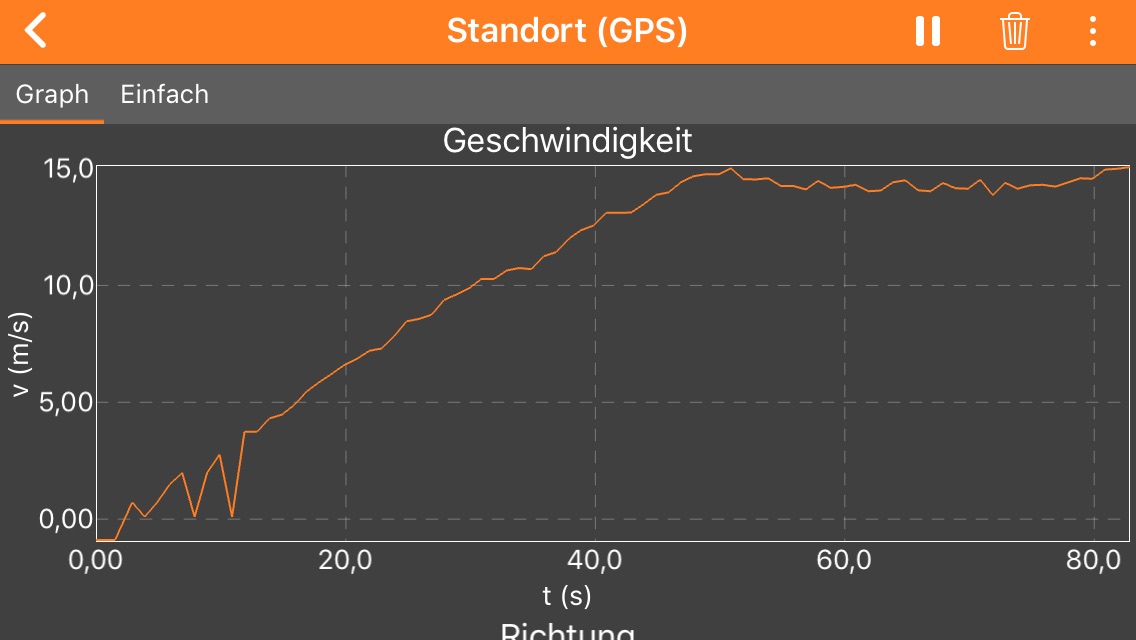

Die Beschleunigung ist recht bescheiden und unterscheidet sich nicht von einem Dieseltriebwagen. Mit dem Handy mitgemessen:
https://bilder.familie-gauger.de/upload/2023/12/13/20231213085617-4d931f0d.jpg
Bei rund 0,3m/s² fällt man nicht vom Sitz. Der Antrieb hat aktuell 240kW, aber noch rund 40% Reserve, die im Probebetrieb nicht genutzt werden. Rechnerisch wären dann 0,5m/s² drin - immer noch keine S-Bahn, aber wenigstens ein bisschen mehr elektro-like. Die Brennstoffzelle kann als Dauerleistung 200 kW liefern, gepuffert (und beim Bremsen rekuperiert) wird über Akkus. Leider habe ich nicht nach der Akku-Technologie gefragt. Der Übergang von Fahren zu Bremsen ist noch ziemlich ruckhaft, da hat Alstom noch was zu tun.

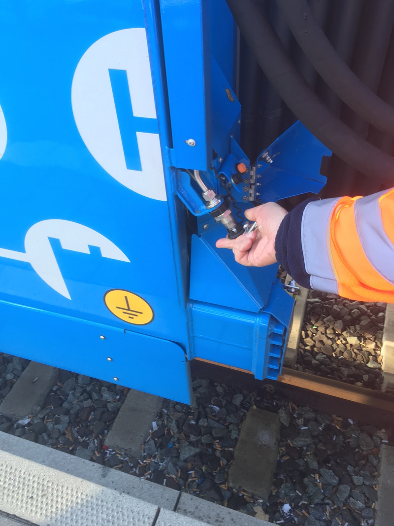

Der Tankstutzen befindet sich neben dem Übergang zwischen den Wagenkästen und sieht höchst unauffällig aus:
https://bilder.familie-gauger.de/upload/2023/12/13/20231213085755-23d907fd.jpg

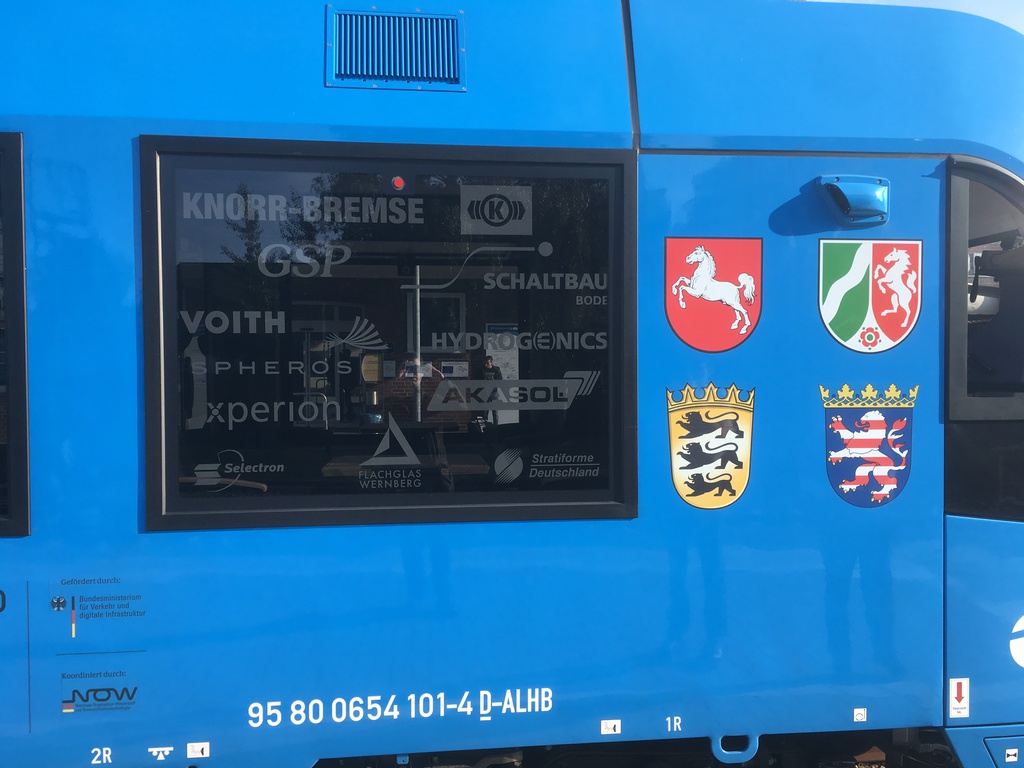

Die Tanks sind auf dem Dach, die eigentliche Brennstoffzelle kommt aus Kanada von Hydrogenics und ist irgendwo im Bereich des Hochflurteils untergebracht. Auf dem Dach kommt tatsächlich Wasserdampf raus, sonst nichts. Unten tropft es auch fleißig heraus, das ist wohl Kondenswasser aus der Zelle.
Am Projekt waren einige Partner beteiligt, die sich auch gleich verewigt haben:
https://bilder.familie-gauger.de/upload/2023/12/13/20231213085811-bee476e4.jpg
